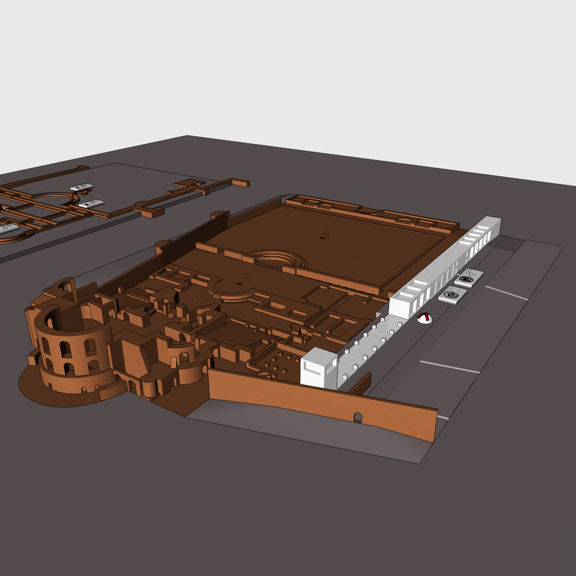

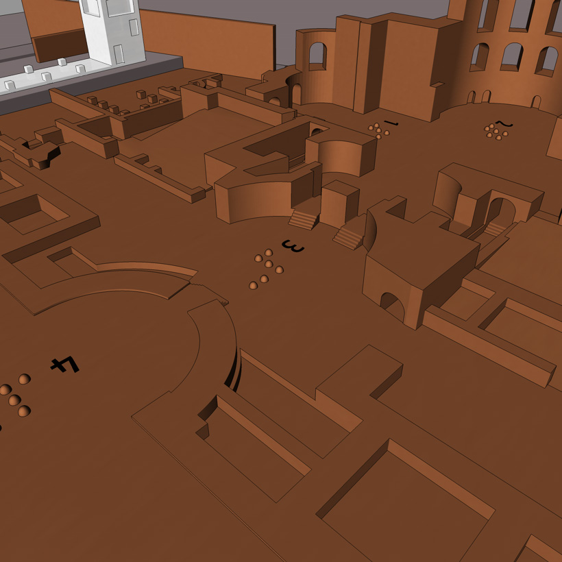

Schnitzen reicht da nicht.
Hier ein Ausschnitt, die Ziffern sind etwa 7mm hoch.
Details, wie die Treppenstufen sollen scharf nachgebildet sein.
Dazu kommen die Fensteröffnungen. Das kannst du von Hand in Wachs
kaum machen.
Ein Wachsmodell in Stereolithografie erzeugt und Feinguss sollte
aber gehen.
Das Problem ist die Passgenauigkeit zum ebenfalls digital
erstellten Betonblock.
Grüße Bernd
Bernd Funk schrieb:
> Das kannst du von Hand in Wachs kaum machen.
Sieht unprobematisch aus. Schwer wäre die Wand mit allen einzelnen
Steinen oder auf den Millimeter genau.
Deine Halbkügelchen bei den Zahlen können in Wachs aufgeklebt werden.
Du brauchst nur 1 Exemplar, da ist eine verloerene Wachsvorlage und
Sandform kein Problem. Bei 10 gleichen wird es blöd.

OP
Mawin,
diese Gebäudemodelle ( es sind eine ganze Menge ) müssen
schon Millimetergenau werden.
Natürlich könnte man das von Hand machen. Aber die Zeit gibt
dir keiner.
Die Gebäude wurden extra für diesen Zweck aufwändig digitalisiert.
http://www.kubikwerk.de/branchen/planung-und-bau/tastmodelle/
Hier sieht man grob, was erwartet wird.
( Die Aufgabenstellung in unserem Fall ist noch komplexer )
Grüße Bernd
