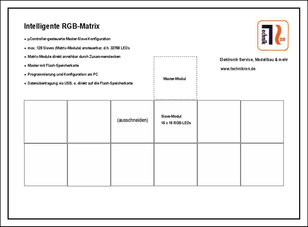

von PSblnkd (Gast)
@Ma Maa
Wir hatten vor einiger Zeit auch mal mit so einem Projekt angefangen -
ist aber mangels Kundeninteresse dann unterbrochen worden - siehe
http://www.ps-blnkd.de/LED-Matrix.htm.
Grüsse aus Berlin
PSblnkd
