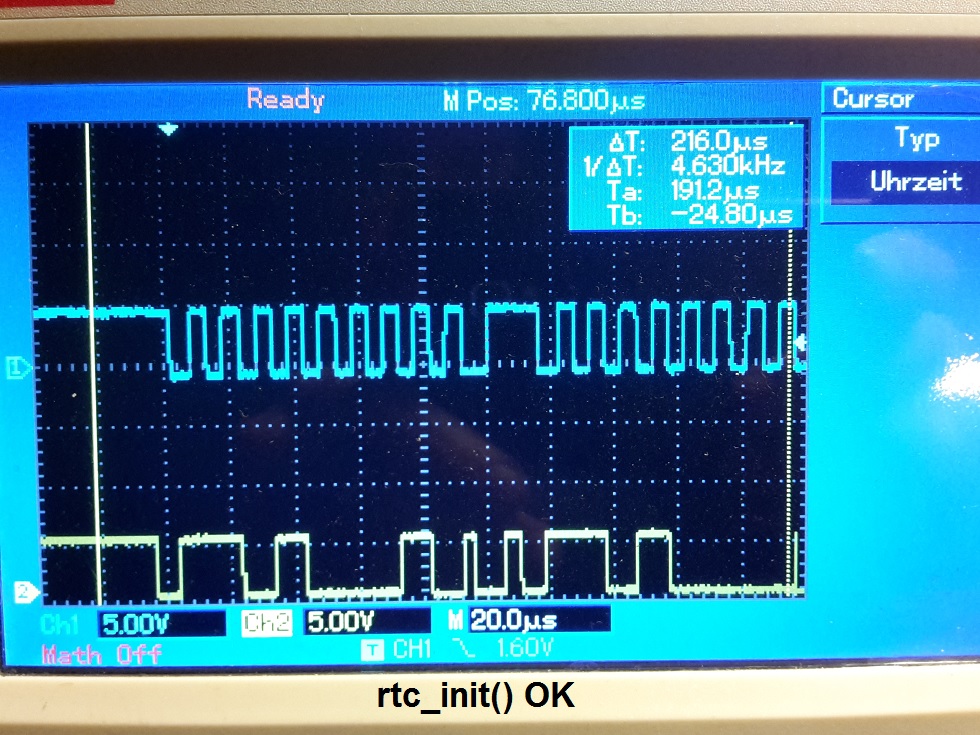

Anbei mal zwei Schnappschüsse (wobei ich mich grade frage ob dort die
i2c_init oder die rtc_init abgebildet ist... Aber da man auf der SDA
Leitung schön die Adresse des DS1307 + RW Bit also 0xD1 sehen kann denke
ich mal es ist die rtc_init)

mar-io schrieb:
> Ansonsten bleibt mein Controller in der rtc_init() hängen
> (SCL bleibt auf High und SDA auf Low).
 Meiner Meinung nach ist RTC-Library Blödsinn.
  i2c_stop();
  rtc_write_ram(0x07, 0b00010000);
  rtc_enable(1);
  rtc_read();
 Es wird zuerst geschrieben und dann RTC enabled.
