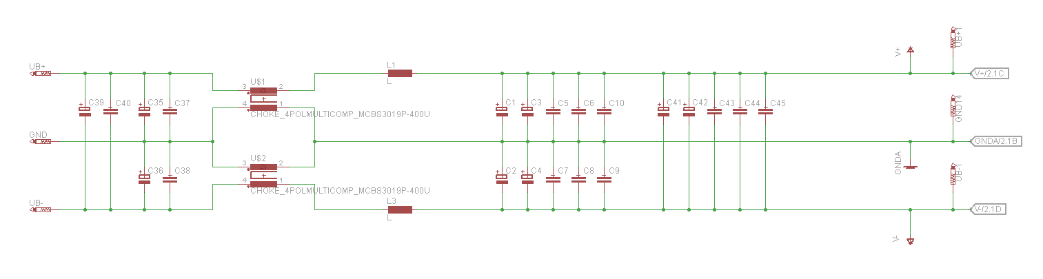

Ich möchte eine spannungsstabiliserte differenzielle Betriebsspannung
erzeugen und bin mir leider beim Design noch sehr unsicher.
Ganz wichtig ist, das die Störungen/Rauschen unterhalb 200µV liegen.
Ich habe mal eine Schaltung die ich verwenden möchte als anhang
angeheftet und bin auf eure konstuktiven kritiken sehr gespannt.
Als Eingangsspannung kommen erstmal aus einem Labornetzteil +-24V. Diese
Spannungen sind bereits relativ stark gestört (mit 1.5mV Effektiv). Und
am Ausgang möchte ich die Spannung noch durch einen LDO auf 12V-15V mit
300mA bringen.
SO zur erklärung was ich mir gedacht habe:
Ganz links ist die EInspeißung mit dem Labornetzteil +-24V mit 1.5mV
effektiven störungen.
Zunächst habe ich Kapazitäten mit 10µF Elko und 100nF Keramik (50V).
Dann Eine Gleichtaktdrossel, die mir hoffentlich Gleichtaktstörungen
rausnehmen. Danach kommt ein Ferrite, welcher bei 1MHz 1k besitzt und
ganz rechts einen Satz Unterschiedlichster Kondensatoren die mir
hoffentlich die anderen Störungen in einem breiteren Spektrum rausnehmen
können. Danach würde eine LDO für +-12 oder +-15V kommen.
Was einer Dämpfung von 18dB entspricht. Das sollte doch ein
Spannungsregler allein ohne den ganzen Filteraufwand schaffen.

Dann frage ich mal anders herum, welchen Rauschpegel würde man nach
meiner Schaltung erwarten?
Ist eine Dämpfung um weitere 40dB bis 60dB möglich?
>Von 24V auf 15V braucht man keinen LDO, sondern einen normalen Regler.
>Die LDO haben schlechtere Werte als die normalen...
Mit einem Buck-Wandler hole ich mir zusätzlich rippleeffekte rein,
auserdem fliesen nur bis 100mA strom, ich denke da bin ich mit einem LDO
auf der besseren seite.

Rauschen unter 200uV (nicht gerechnet sondern sauber gemessen)ist schon
sportlich, wenn man auf diesem Gebiet wenig Erfahrung hat.
Na ja, ausser etwas Filterung und ziemlich vielen Kapazitäten ist ja
nicht viel drinn...
> Und
> 300mA bringen.
Aha. Ordentliche Verlustleistung, und es bringt dir nur den PSRR vom LDO
(was aber in diesem Fall auch schon reicht). Rauschen wird das Ganze
hinterher aber immer noch ordentlich, da gerade LDOs gut rauschen.
> können.
Diese Idee hatten früher (tm) ziemlich viele Leute, sie haben dabei aber
ausser Acht gelassen, dass man dadurch auch viele mögliche
Resonanzstellen schafft.
Aber zuerst einmal sollte man zwischen Ripple und Rauschreduzierung
unterscheiden.
Den Ripple dämpft man am besten aktiv. Man kann dazu z.B. mehrere LDOs
hintereinander schalten, damit sieht das Ergebnis schon ganz brauchbar
aus, wenn man es vernünftig auslegt. Es gibt dazu auch ein paar etwas
speziellere Schaltungen, die im Prinzip noch ein TP in den feedback des
LDO einfügen. Schau dich mal dazu z.B. in den AppNotes von Maxim um.
Profis wählen einen anderen Weg: Ripple kann man auch mit diskreten
aktiven  Schaltungen bedämpfen. Dadurch hat man weniger Verlustleistung
und pro Stufe eine Dämpfung von ca. 20-60 dB (abhängig von der Schaltung
und Frequenzbereich). Es gibt auch dazu zig Schaltungsvarianten
(Kapazitiv, mit Längstransistor, mit Shunt und auch induktiv) aber die
Auslegung ist alles Andere als trivial. Wenn du die Schaltung beruflich
benötigst, so lohnt sich meiner Meinung nach die Anfrage bei einem
Spezialisten.
Dem Rauschen beizukommen ist etwas diffiziler. Grundsätzlich kann man es
im einfachstem Fall  mit stumpfer Filterung machen (Begrenzung des
Rausspektrums mit einem Tiefpass x.-ter Ordnung und niedriger
Eckfrequenz). Dies kann man (wenig elegant aber effektiv) mit passiven
Bauelementen machen, aber diese Methode ist mit mehreren Nachteilen
behaftet. (sehr große Bauteilwerte, ab 3. oder 4. Ordnung hat der Aufbau
eine stark erhöhte Schwingneigung, pro Ordnung kommt man "nur" auf 20dB
pro Dekade, etc.)
Eleganter geht es mit einer aktiven Schaltung. Hier gilt aber in noch
stärkerem Maße: lass es lieber Profis machen, wenn es für die Firma ist.
Privat einarbeiten ist möglich, aber sehr zeitaufwändig, da die meisten
Firmen (zumindest die die ich kenne) gerade solche Schaltungen nicht
gerne publizieren.

Er meint keinen Buck, sondern schon einen Linearregler. Schau dir dazu
evtl. den Unterschied zwischen Linearregler und LDO an :-)
Häh ?
Ein normaler Regler ist kein Buck Schaltregler, sondern ein Lieanrregler
wie uA7815.
Und der hat sowieso nur 90uV Noise mit 100nF am Ausgang.
Zur Unterdrückung hochfrequenter Störungen am Eingang kommt ein simples
RC Glied davor
24V --R--+---|7815|--+-- 15V/90uV
         C      |  100nF
GND -----+------+----+--
         C      |  100nF
-24V -R--+---|7915|--+-- -15V/90uV
So 4R7 und 4u7.
