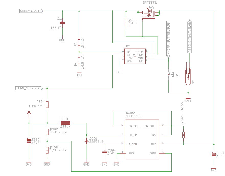

Ich habe die Schaltung im Anhang aufgebaut leider gibt es ein komisches
Verhalten was ich mir nicht erklären kann bzw. kann es nicht beheben.
Folgendes stört mich wenn ich mit dem Taster PB auf GND ziehe wird die
Spannung mit dem Mosfet durchgeschaltet und der Step-Converter läuft an
soweit sogut. Wenn ich aber einschalte dann sofort wieder ausschalte was
immer funktioniert jetzt kommt aber der Punkt wo es komisch wird
versuche ich sofort dann wieder einzuschalten schaltet der Mosfet nicht
durch erst wenn ich nach ca. 1 s wieder taste ( in dieser zeit kann ich

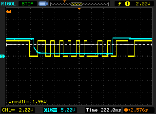

soviel tasten wie ich möchte es passiert nichts) sieh dazu screenshot
vom oszi türkis ist die Schaltspannung und gelb ist die Spannung am
Taster.

Wenn keiner weiß, was IC1 ist, oder bewirken soll, wirds mit
Antworten schwierig.
von analog (Gast)
^^ recht hast du IC1 ist ein LTC2955CTS8-2 push button on/off
ich hoffe jetzt kommen mehr antworten das ich das Datenblatt schon zum x
mal lese aber nicht finde in Bezug auf das komische verhalten...

Vielleicht liegt es auch an der eingebauten Tastenentprellung?
Zumindest passt Dein Oszibild zu den Bildern im Datenblatt.

ja aber eine 1 sek. entprellung ist viel zu lang. Und das was du im
oszibild siehst ist das schnelle tasten von mir um zu zeigen das in der
zeit einfach nicht eigeschaltet wird obwohl PB für min 100ms auf low
ist.

Such mal nach tEN(LOCKOUT)
Note 5: The enable lockout time is the waiting period immediately after the
enable output is released. It allows an application to properly power-down
such that the next power-up sequence starts from a consistent powered
down configuration. PB and ON are ignored during this period.
Sehe ich auch so. Man muss nur richtig schauen...
