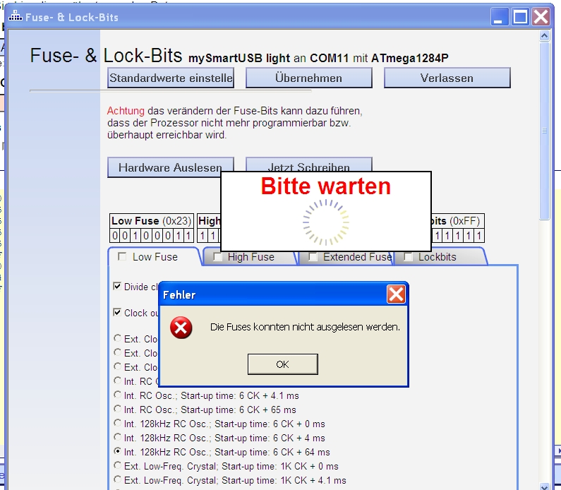

Geschätzes Forum,
mein ATmega1284 lässt sich plötzlich nicht mehr ansprechen, auslesen und
programmieren :-(
Was ist passiert?

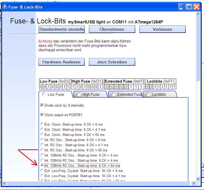

Ich spielte mit den FUSES und lies mir den Takt an PB1 ausgeben.
Zuerst 1MHz, dann 8MHz, ich war begeistert.
Dann setzte ich die FUSES von "Int RC OSC" auf "int 128kHz".
An PB1 liegt seitdem eine Frequenz von 14,920kHz an, d.h sein interner
Takt ist 128kHz/8.
Aber der ATmega1284p lässt sich nun nicht mehr ansprechen.
- ich verwende den Progarmmieradapter mySmartUSB
- die RESET-Leitung wird bei Verbindungsaufbau gegen GND gezogen, eine
LED zeigt den Zustand an.
- ein PC Neustart half auch nicht
- aktuellstes Progammiertool-Update.... ohne Erfolg
- anlegen eines externen 1MHz Taktes an verschiedene PINS des µC brachen
nichts
- Der Einbau eines 1µF ELKO zwischen der RESET-Leitung und GND... ohne
Erfolg
Was habe ich falsch gemacht?
Könnte es vielleicht sein, das die SPI-Übertragung des Programmers eine
zu hohen Takt hat, womit der µC nicht zurecht kommt?
Danke
Bernhard

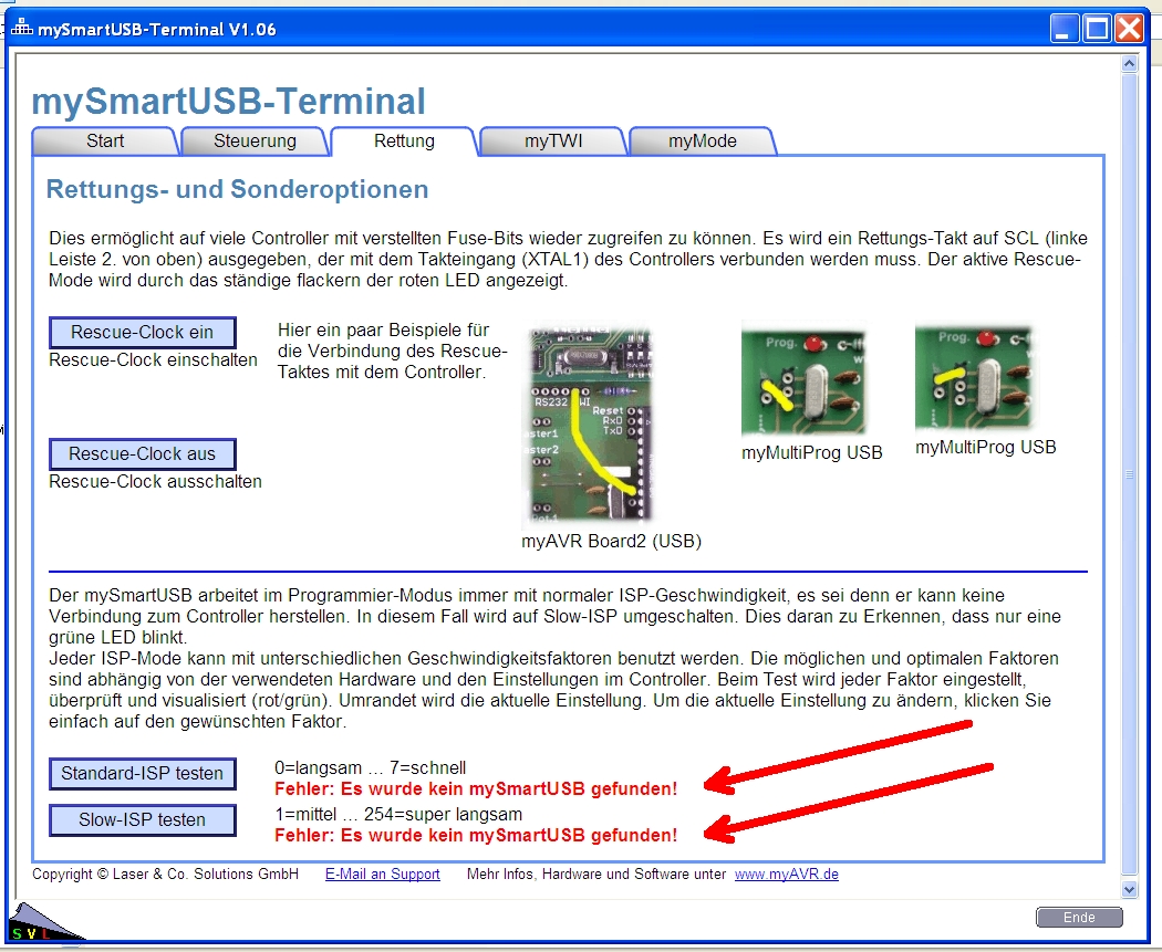

OP #3835034
>Für den mysmartusblight gibt es auf myavr.de ein kommandowerkzeug in dem
>man den takt runtersetzen kann
Ich finde dieses werkzeug nicht :-(
>Bitte schreib uns, obs klappt...
Danke für den Hinweis.
Leider klappt es noch nicht :-(
Es kommen nur Fehlermeldungen (s. "5.jpg")
Vermutlich wird mein "mysmartusb light" nicht korrekt erkannt, kann
sein, daß das Programm für ein anderen Programmer "mySmartUSB
MK2"gedacht ist.

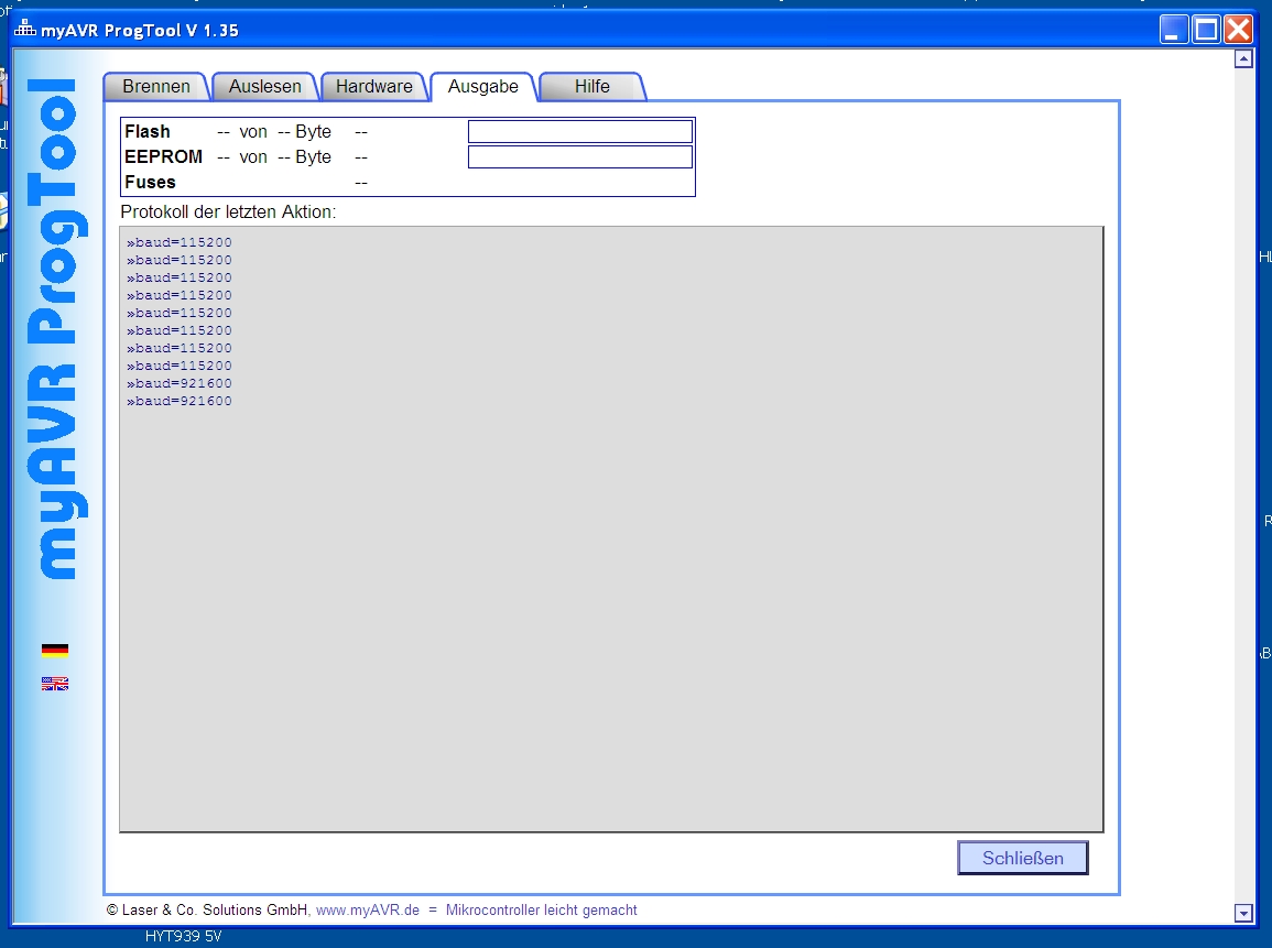

#3835070
Bernhard S. schrieb:
> Programm für ein anderen Programmer "mySmartUSB MK2"gedacht ist.
Bilder u. Erläuterungen beziehen sich auf mySmartUSB-MK2 im Rescue-Mode.
Guck doch mal auf myavr.de, Programmer/mySmartUSB-Light. Da steht was
von Auto-ISP-Speed und Minimum 211 kHz (52 KBaud) für MCU-Takt unter
1MHz. Was ist mit myAVR ProgTool? Kann mich leider kaum erinnern, da ich
es nicht benutze. Was ist mit COM11 auf 4.jpg? Zufall oder Absicht?
OP #3835098
>steht was von Auto-ISP-Speed und Minimum 211 kHz
Leider benötigt der AVR einen noch niedrigeren Takt, niedriger als 32kHz
Das ist der korrekte COM-Port für den USB-Anschluss, wurde auch sofort
erkannt.
Über diesen PORT läuft die Kommunikation zw. PC und Programmer
fehlerfrei, ein anderer (nicht verfuster / verwurschtelter µC) lässt
sich problemlos flashen.
Gast #3835111
ich glaube, da wirst du einen anderen Programmer brauchen.
Soviel ich weiß, kann der mySmartUSB nur bis auf 52910 Baud herunter
gehen, das ist ca. 211 kHz Taktrate des µC, kleinere Taktraten sind
nicht möglich. Für sehr niedrige Taktraten z.B. 128 kHz braucht man
einen anderen Programmer! (z.B. mySmartUSB MK3).
Das ist halt das Risiko beim Spielen mit den Fuses :-)
Udo
