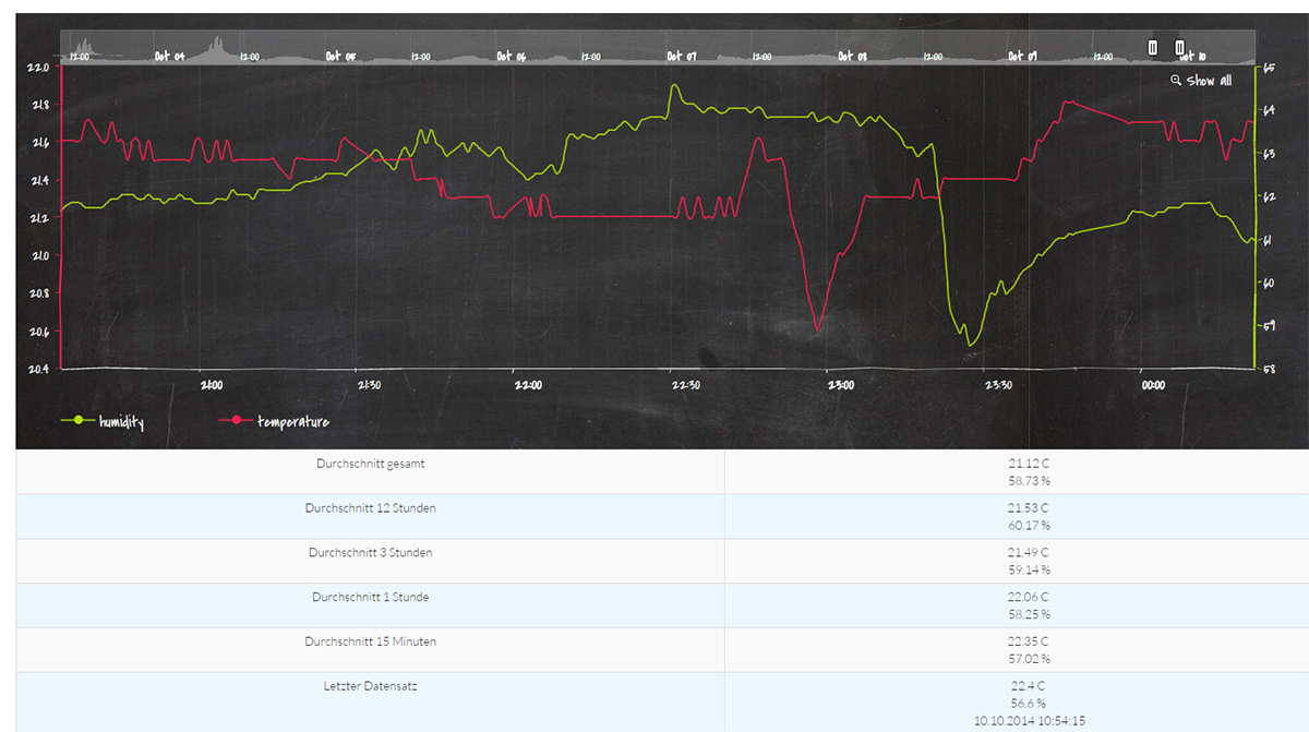

Moin,
ich frage mich, warum ich mein Bad nicht vernünftig gelüftet bekomme.
Beispielsweise heute Abend siehe Grafik.
23.20 gelüftet, Feuchtigkeit fällt auf ca 63% rel. dann Fenster wieder
zu und es steigt kontinuerlich wieder.
Draussen über den Abend ca 9.5g/m³, im Bad so um die 12g/m³.
Feuchteschäden gibt es keine, aber warum steigt die Luftfeuchtigkeit so
beharrlich wieder?

Eigentlich nicht - schau mal der rote Graph ist die Raumtemperatur. Ist
eher gestiegen (auch wenn knapp)

Schau dir doch mal deine Skalenteilungen an!
Das was da so bedrohlich aussieht, sind in Wirklichkeit (bei
vernünftigen Skalenteilungen) Peanuts.

von Filth _. (filth)
Geht, in 20 Minuten eine um 3% höhere Luftfeuchtigkeit.
Der Anstieg von 63% auf 66% rel. Feuchtigkeit bei 21° bedeutet eine
Änderung der absoluten Feuchtigkeit von 11.5g/m³ auf 12.1g/m³
Der Raum hat ca 26m³, also haben sich 15.6g Wasserdampf in 20 Minuten
angesammelt. Irgendwo müssen die ja her kommen.

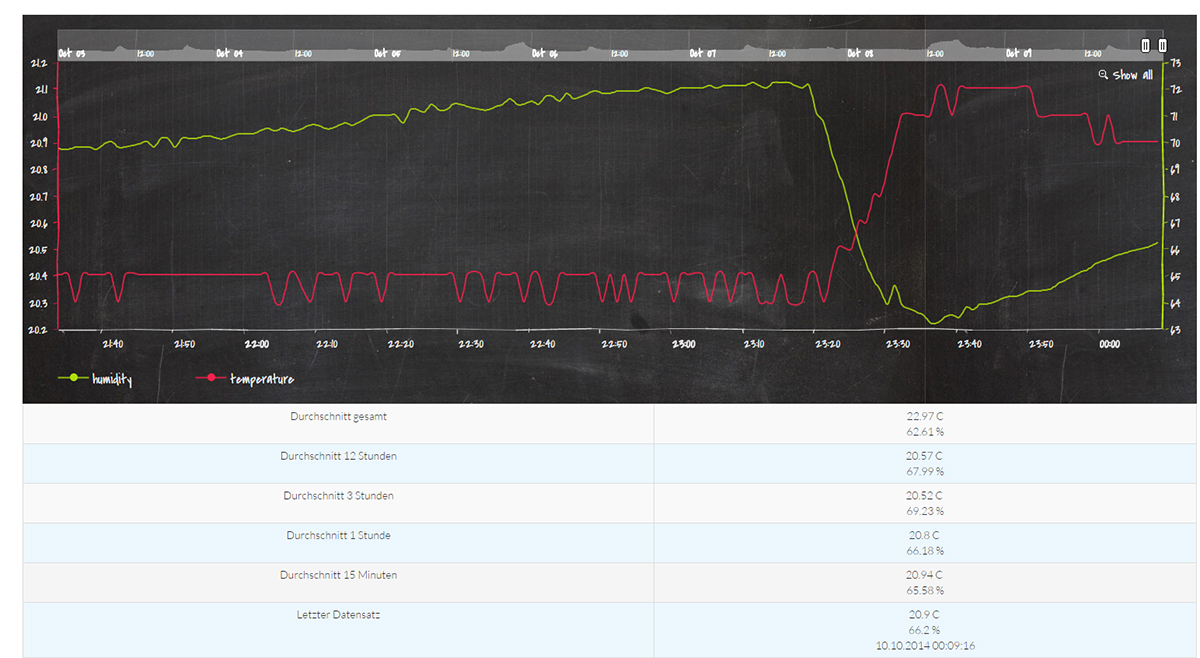

EDIT:
Anbei ist noch eine Grafik aus dem Wohnzimmer zur gleichen Zeit.
Eigentlich nicht:
Wohnzimmer: 21.6°, 61% --> 11.6g/m³
Bad: 21°, 64% --> 11.7g/m³
Zieht man Fehler etc ab ists quasi gleich

von B. O. (t_65)
Sind die Wände gefliest (bis zur Decke), oder verputzt?
Falls Verputzt (und tapeziert / gestrichen):
dann nimmt der Putz während des Duschens Feuchtigkeit auf, beim Lüften
wird die feuchte Luft ausgetauscht, nach dem Lüften gibt der Putz weiter
die gepeicherte Feuchtigkeit ab.
So würde ich mir das erklären.
