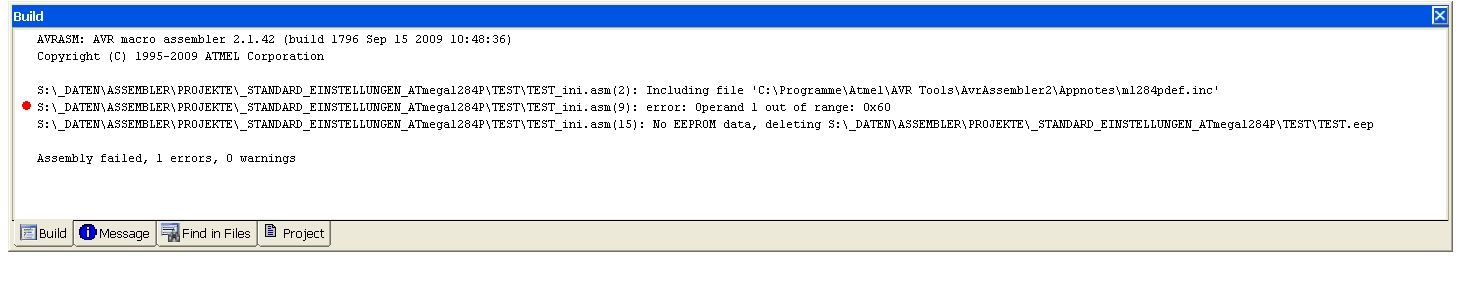

Vielleicht kann mir jemand helfen,
im AVR-Studio 4 erhalte ich bei beim schreiben des WDTCSR-Registers
immer eine Fehlermeldung:
ldi R16, (1<<WDE) | (1<<WDP2) | (1<<WDP0)
out WDTCSR, r16
error: Operand 1 out of range: 0x60
Aus dem Datenblatt S.54 habe ich dieses Beispiel.
Bernhard
von Rainer V. (rudi994)
Habe es mal getestet, gleicher Fehler. Laut AVR-Instruction-Set arbeitet
der Port-Befehl OUT mit den Registern R0-R31 und den Portadressen 0-63
bzw. 0x00-0x3F. Aber WDTCSR=0x60, also als Portadresse zu groß.
Atmel-doc8059.pdf für ATmega1284(P), Seite 6, Kap.4. About Code Examples
Bei I/O-Registern (Ports) im erweiterten I/O-Speicherbereich müssen die
Befehle IN, OUT, SBIS, SBIC, CBI und SBI durch Befehle ersetzt werden,
die den Zugriff auf erweiterten Speicher erlauben: typischerweise sind
dies LDS und STS in Kombination mit SBRS, SBRC, SBR und CBR.

von Bernhard S. (bernhard)
Danke Rainer,
LDS und STS ermöglichen den Zugriff auf WDTCSR.
STS WDTCSR, r16
