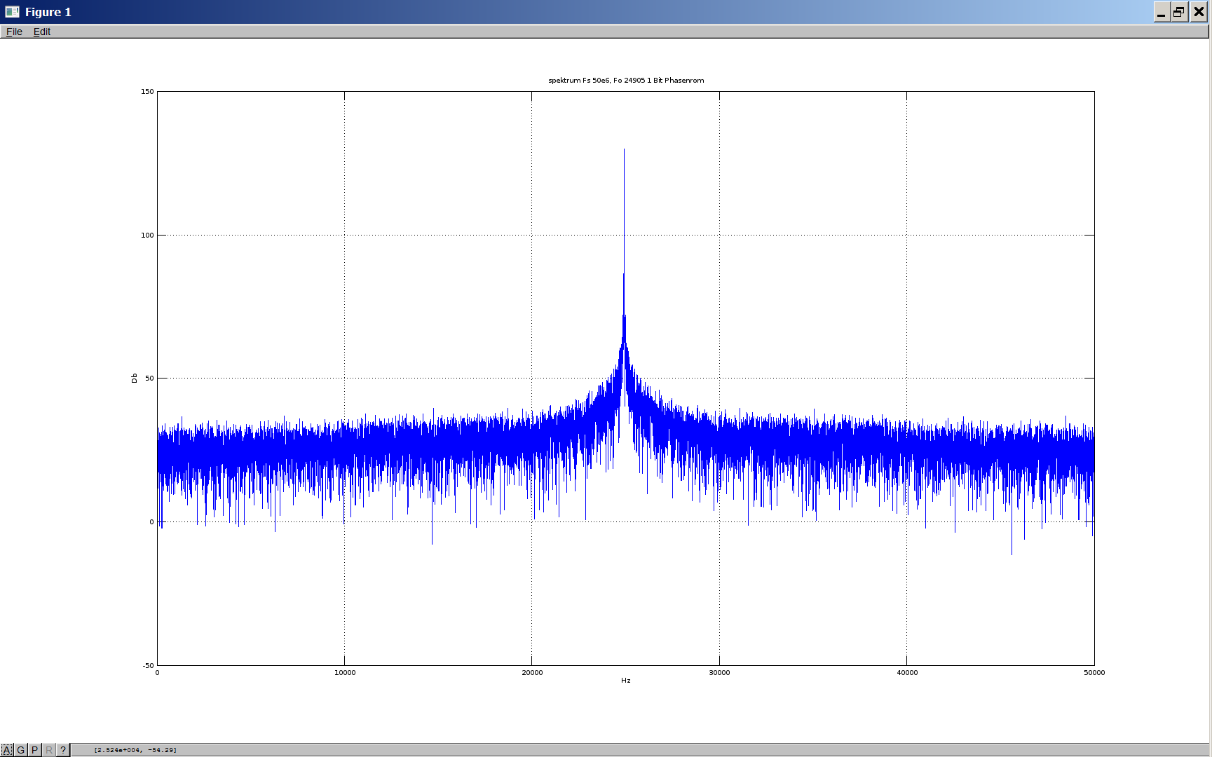

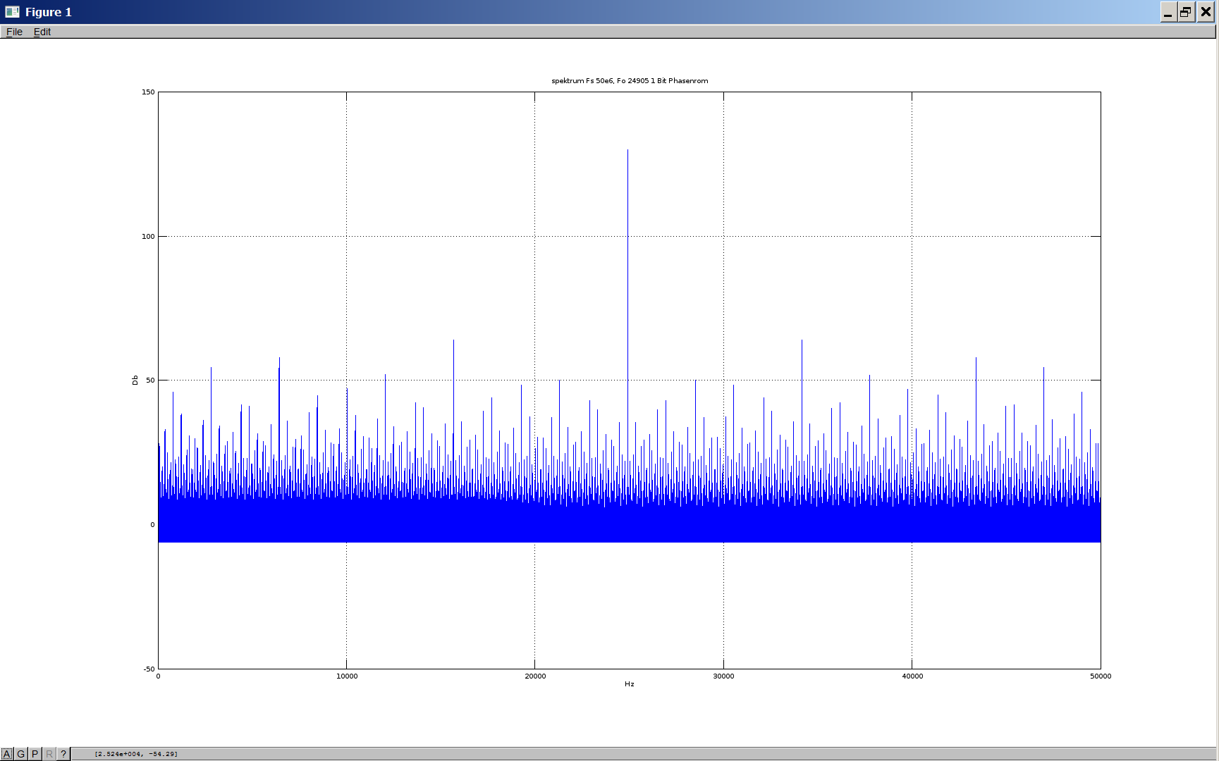

von Raymund H. (raymund_h)
Wie ich sagte kann man ja noch dithern.
Wo wird das Signal denn verwendet?
So lässt sich evtl. besser entscheiden wie man dithered.
Hans Peter schrieb:
> Kann es sein, dass das Oszi eventuell nicht so genau anzeigen kann.
Ich tippe auf etwas wie aliasing effekte der Frequenzmessfunktion. Die
schaut vielleicht nur die erste Periode an die sie findet und mittelt
nicht über viele Perioden.
Wenn das Gerät eine FFT hat, dann mal das Signal mit einer FFT ansehen.
Wenn damit ein System hoher Güte gesteuert wird sollten die
Störfrequenzen neben der Hauptfrequenz eh kein Problem sein, denn die
werden dann gefiltert.
Wenn es um die Anregung eines Schwingers geht dann ist wohl das Ziel die
Energie auf die gewünschte Frequenz zu konzentrieren.
Das passiert schon durch den "Teiler" von ~2000 recht gut.
Was stören könnte ist falls der gebrochene Teiler des NCO nahe zu einer
ganzen Zahl kommt dass Phasensprünge im Signal selten also die
Eberhard F. schrieb:
> ist dass jemand eine Feinauflösung in der
> Frequenz braucht
Die hat er doch, nur mit spektralen Störlinien die leider auch in ihrer
Position abhängig vom Bruchteil des effektiven Teilers wandern.
Bei dem Verhältnis 50e6/25e3 aber gar nicht so stark, siehe Bild des
Spektrums mit und ohne Dither.
Mit dem Ohr ist da kaum ein Unterschied zu hören.
> Ein DDS hat im Idealfall keinerlei Phasen- bzw Frequenzsprünge.
Nur wenn die Sinustabelle die gleiche Auflösung  wie der
Phasenakkumulator hat, also praktisch nie. Das hier ist sehr wohl eine
DDS, mit der Auflösung von einem Bit für die Sinustabelle.
