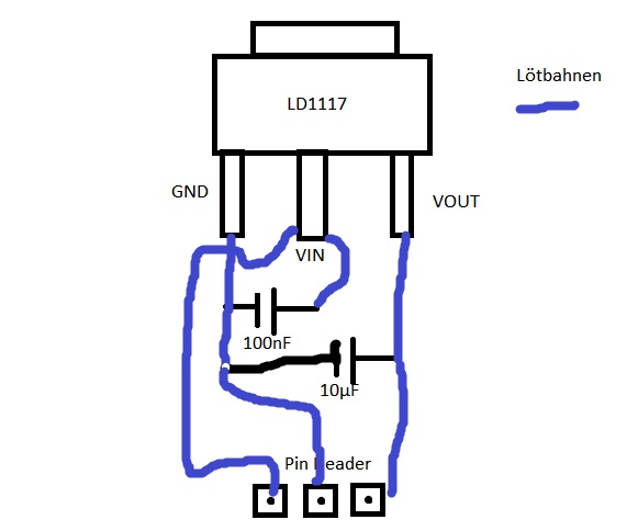

Hi zusammen,
Ich nutze das PicKit3 debug board:
(https://www.microchipdirect.com/ProductSearch.aspx?keywords=DV164131)
Auf das Demoboard habe ich mir Pinheader an die VDD und GND anschlüssel
gelötet, sowie an RC7 = RX, RC6 = TX, RC4=SDA, RC3= SCL.
Ich möchte über i2c verschiedene Module anschliesen.
Nun zu meinem Problem:
Wenn ich das Board über den Pickit3 mit Strom versorge funktioniert auch
das modul am i2c (Arbeitsbereich 1,8V - 3,6V).
Sobald ich das FTDI Kabel (TTL-232R-3V3) an die vorgesehenen anschlüsse
anschliese.

Mir ist klar das ein USB 5V output hat. Wie kann ich es auf 3,3v
regulieren das ich den pic mit stromversorgen kann und das am i2c
Angeschlossene modul auch funktioniert.
Habe schon nach pegelwandler geschaut aber nicht so ganz verstandnen.
Spannungsteiler leuchtet mir ein, allerdings weis ichn icht ob das dor
sindvoll ist.
Danke im vorraus

Normaerweise nimmt man dafür einfach einen 3,3 Volt Spannungsregler.
Z.B. wie hier:
http://www.mikrocontroller.net/attachment/136352/schaltplan.PNG
Etwas verwirrend gezeichnet.
Ganz rechts an VBUS kommen die 5 Volt an, gehen an VIN des
Spannungsreglers. VOUT wird dann als VCC bezeichnet. Die in der Luft
hängenden VCC Eingänge der Chips sind mit dem VCC Ausgang des
Spannungsreglers verbunden.
OP #3835841
Habe meinen Wandler fertig gebaut und er macht auch das was er soll.
Folgendes Problem aber:
