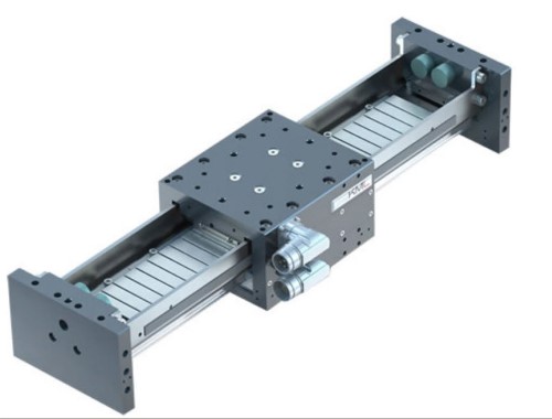

ich bin auf der Suche nach günstigen Linearmotoren auf Basis von
Magneten und Spulen (siehe Anhang). Gibt es bekannte Hersteller, welche
auch Low-Cost Modelle anbieten?
Ich finde leider nur sehr schwer irgendwelche Hersteller und dann sind
die Produkte auch noch sehr teuer. Habt ihr da Erfahrungen und Tipps?
Antriebe bestehend aus Schrittmotor + Spindel kommen für meine Anwendung
nicht in Frage bzw. ich möchte eigentlich nur einmal damit
experimentieren.

Wenn Du den Aufwand für Selbstbau nicht scheust kannst Du ja selber
einen Linearmotor bauen, ist ja im Grunde genommen nichts anderes als
ein Drehstrommotor der "ausgewickelt" worden ist.
Wenn's nur ein kleiner Hub sein soll reicht auch eine einfache Spule =
Elektromagnet und eine Feder für die Rückholung.
Was soll denn der Motor antreiben ?
Ohne konkrete Angaben zu Weg, Kraft und Geschwindigkeit kann mann nur
raten ...

für ein paar Versuche würde ich nach was Gebrauchtem suchen, z.B.
http://www.ebay.de/itm/Linear-Motor-IDAM-ina-Drivers-u-Mechatronics-/380900727609?pt=Motoren_Getriebe&hash=item58af73db39,
leider sind da fast keine Daten angeben, aber möglicherweise findet man
da was in Deinem Preisrahmen. Man muß halt Geduld haben, beim gebraucht
kaufen. Zu beachten ist, daß die meisten Industrie-Motoren für
Netzspannung (230V / 400V) ausgelegt sind, was beim Basteln eher
schlecht ist. Vielleicht doch an einen Selbstbau denken, wenns nur ums
Prinzip geht, sind hohe Kräfte, und Wirkungsgrad ja nicht so wichtig.
Für den Selbstbau sind eisenlose Motoren relativ gut geeignet, da die
Führung nicht die, meist recht hohe, Anziehungskraft zwischen Schlitten
und Stator, bei eisenbehafteten Motoren, tragen muß. Hier mal ein Link
zu einem eisenlosen Motor, mit Bild:
http://www.maccon.de/de/motoren/linearmotoren/dx.html. Das schwarze
Teil, im Vordergrund, enthält die Wicklungen, vergossen, aber ohne
Eisenteile.
