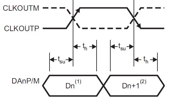

Ausgangslage:
Verwendeter FPGA: VIRTEX 5
Verwendete Software: ISE
Ziel:
Ein Datensignal mit einer Breite von 7 Bit (LVDS) liegt am FPGA an.
Synchron zu diesem Datensignal liegt ein Clocksignal an einem Global
Clock Pin des FPGA an.  Es werden sowohl bei der steigenden als auch der
fallenden Flanke des Clk-Signals Daten übernommen. Bei der steigenden
Flanke werden die Even-Bits und bei der fallenden Flanke die Odd-Bits
eingelesen und zu einem 14-Bit Wert zusammengesetzt. Ich mache das über
zwei Prozesse. Ein Prozess für die steigende und einer für die fallende
Flanke.
Geschwindigkeit:
Das Clocksignal hat eine Frequenz von 100 MHz (das heißt es werden alle
5ns jeweils 7 Bits eingelesen)
Mein Vorgehen: Das Clocksignal wird über einen IBUFGDS eingespeist und
das Datensignal über 7X IBUFDS.
Jetzt ist meine Frage wie ich die Constraints setzen muss, damit das
Timing passt. Ich habe mir hierzu das  Timing Constraints User Guide
hergenommen und entsprechend dem Beispiel von Seite 12 Constraints
formuliert:
NET "SysCLk" TNM_NET = "SysClk";
TIMESPEC "TS_SysClk" = PERIOD "SysClk" 10 ns HIGH 50%;
OFFSET = IN 2.5 ns VALID 5 ns BEFORE "SysClk" RISING;
OFFSET = IN 2.5 ns VALID 5 ns BEFORE "SysClk" FALLING;
Ist das so korrekt? Muss ich die Dateneingangssignale nicht irgendwo
noch angeben?
Ich bin für Hinweise bezüglich der Richtigkeit meiner Gedankengänge
dankbar. Habe ich etwas übersehen? Bin ich irgendwo auf dem Holzweg?
Hier das Manual
http://www.xilinx.com/support/documentation/sw_manuals/xilinx13_1/ug612.pdf

Hat dein FPGA keine IDDR Register? Sowas ist doch total unsauber.
IDDR(2) haben doch mittlerweile alle halbwegs aktuellen Xilinx FPGA.

Klar musst du das Constraint auch an die Datensignale hängen:
http://www.xilinx.com/support/documentation/white_papers/wp237.pdf

Lothar Miller schrieb:
> FPGA schrieb im Beitrag #3836011:
>> Da ist nirgendwo die Rede davon, dass man die Datensignale noch mit
>> angeben muss.
> Dieses Constraint betrifft alle Signale, die mit Sys_clk getaktet
> werden.
Hallo Lothar,
Danke für die Rückmeldung,
genau das habe ich mir gedacht. Wenn ich nun will, dass es nicht global,
sondern nur für ausgewählte Datensignale gilt, muss ich es dann so
formulieren?
TIMESPEC "TS_SysClk" = PERIOD "SysClk" 5 ns HIGH 50%;
OFFSET Datensignal = IN 1.25 ns VALID 2.5 ns BEFORE "SysClk" RISING;
OFFSET Datensignal = IN 1.25 ns VALID 2.5 ns BEFORE "SysClk" FALLING;
