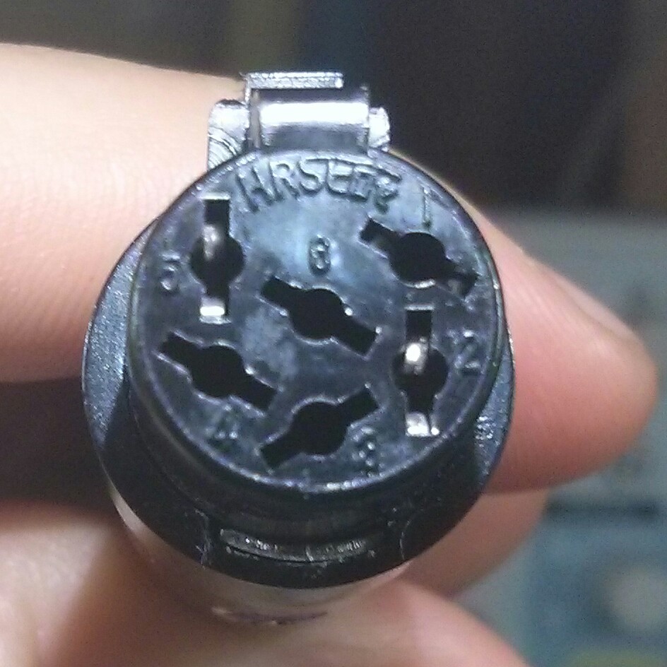

Moin,
hat jemand einen Tipp, welcher Hersteller die Buchsen und Stecker für
JBC herstellt?
Der Stecker-Durchmesser ist ca 11,7mm. Meine erste Idee aufgrund des
Schriftzugs wäre Hirose gewesen, dort finde ich aber nur Stecker mit
Bajonett/Schraubverriegelung.
Die Buchse habe ich zwar als Ersatzteil gefunden, allerdings preislich
nicht gerade "attraktiv":
http://www.weidinger.eu/shop/loettechnik/jbc/jbc_zubehoer_und_ersatzteile/jbc_ersatzteile/wl22402
Danke
Moritz

Also auch wenn man mich jetzt steinigt: Da das Thema für uns gerade
aktuell wurde, und Nachfolger das bestimmt auch suchen werden...
Den JBC Lötstation Stecker gibt es nicht mehr als Ersatzteil bei
Weidinger. Letztere wollen einen entweder gleich einen neuen Lötkolben
verkaufen, oder "gucken, ob wir da noch ein Altgerät haben".
Den Stecker gibt's bei Farnell nach wie vor:
http://de.farnell.com/hirose-hrs/rpc1-12p-6s-73/rundbuchse-kabelmontage-6pol/dp/1077724?ost=1077724&selectedCategoryId=&categoryNameResp=Alle%2BKategorien&searchView=table&iscrfnonsku=false
Danke an Guido - das hat uns ein haufen Geld gespart!
