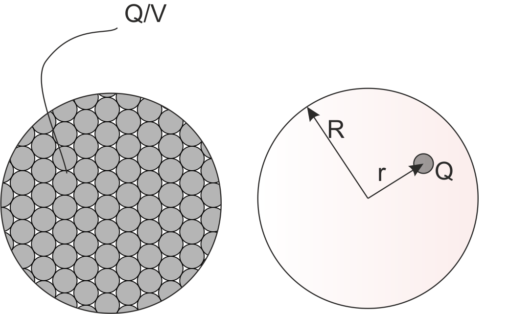

-) Ich soll bei Aufgabe a zeigen, dass das Feld im inneren einer Kugel,
erzeugt durch eine Punktladung Q am Ort r das selbe ist wie das Feld im
inneren einer Kugel erzeugt durch eine gleichmäßige Ladungsverteilung Q
auf der gesamten Kugel.
Ich verstehe aber nicht was jetzt das r (in latein geschrieben) und was
das r ist. Ist r in beiden Fällen gleich? In Folge dessen verstehe ich
auch irgendwie nicht was für ein Feld das sein soll:
dtau' ist ein Volumselement.
Was soll diese ganze Aufgabe überhaupt bringen?

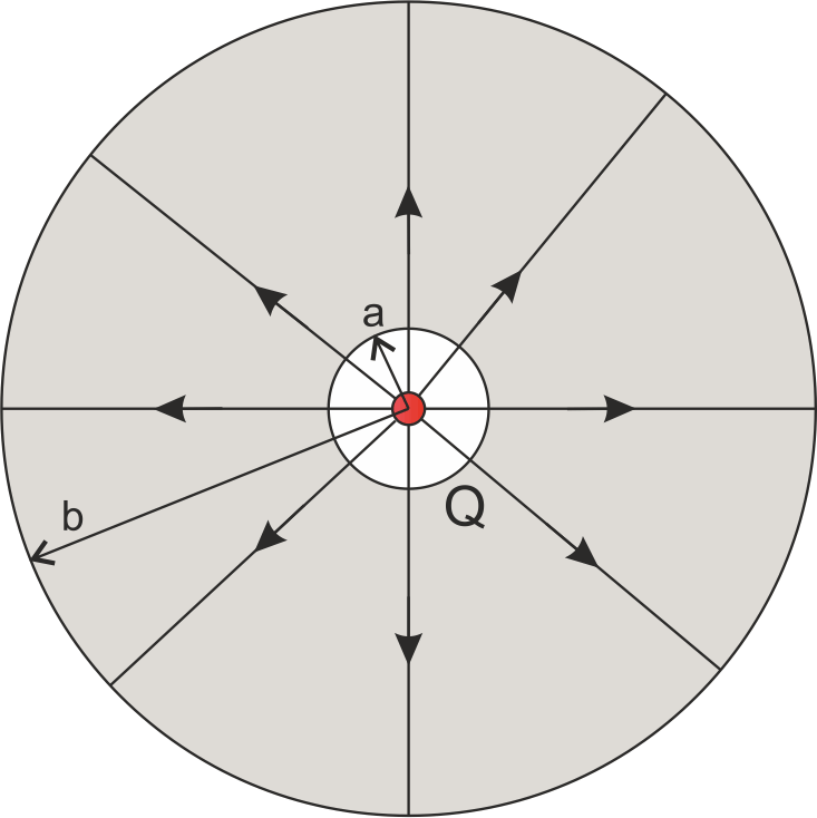

Ok, also angenommen ich habe im moment eine einfachere Anordnung wie im
bild. Dann wäre das E-Feld im braunen Bereich so:
Der Mittelwert würde dann doch so gehen:
Habe ich das richtig verstanden?

Die Frage war eigentlich was das mittlere elektrische Feld ist? Habe ich
das mit einer Punktladung im Zentrum einer Kugel richtig berechnet? Ich
habe da das mittlere elektrische Feld in der grauen Zone berechnet.
Stimmt das so?
