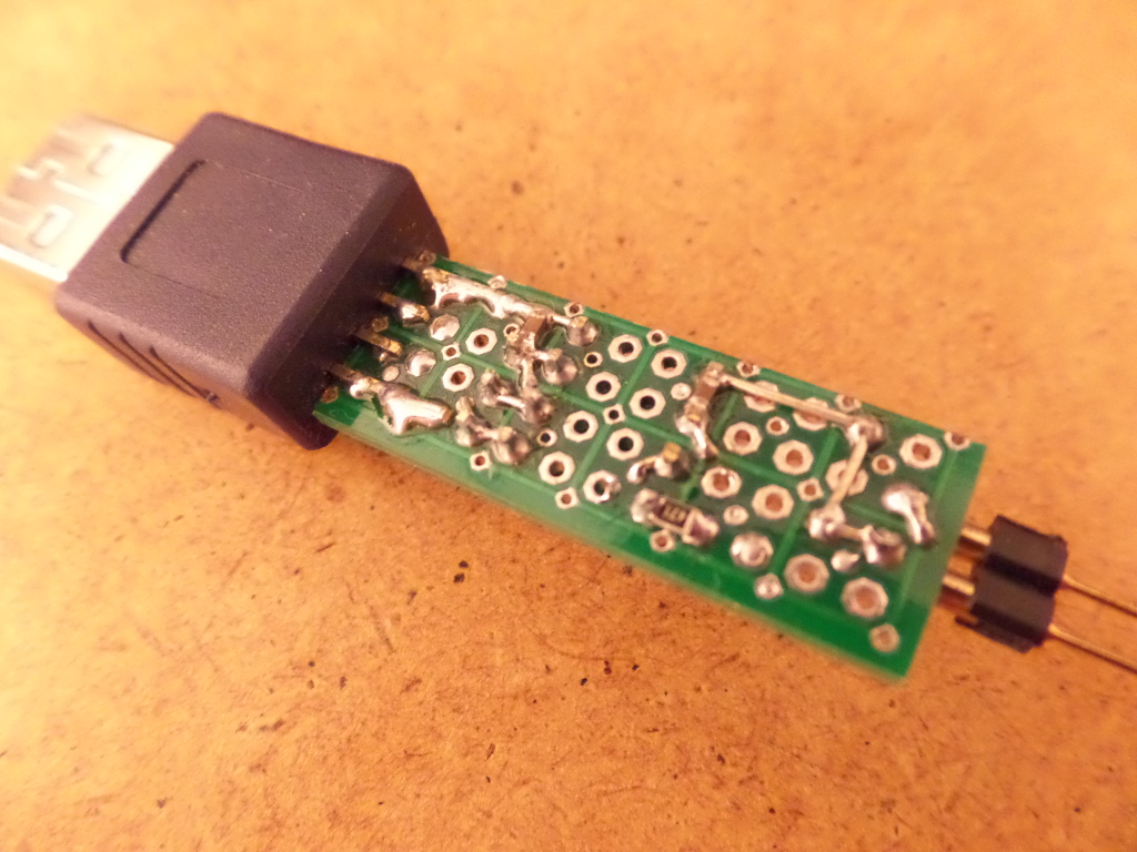

ich möchte mit SMD-Bauteilen beispielsweise auf TSSOP20-Adapterplatinen
eine Spannungsversorgung via Mini-USB aufbauen.
Ich habe das mal mit SOT23-5 PAM3101 probiert, aber da bleibt eigentlich
ein ziemlicher Klumpen an LDO, Kondensatoren und zur Betriebsanzeige
Widerstand und LED übrig.
Das Ganze hält auch nur Dank Sekundenkleber auf dem Lochraster.
Ein Anlöten via halbierter Lötpunkte scheint nicht möglich zu sein, das
ginge für Widerstände und Transistoren respektive SOT23-3-LDOs.
Ich habe leider nichts hilfreiches finden können, wie man das eleganter
lösen kann. Geht das wirklich nur mit selbstgeätzten Platinen
vernünftig?

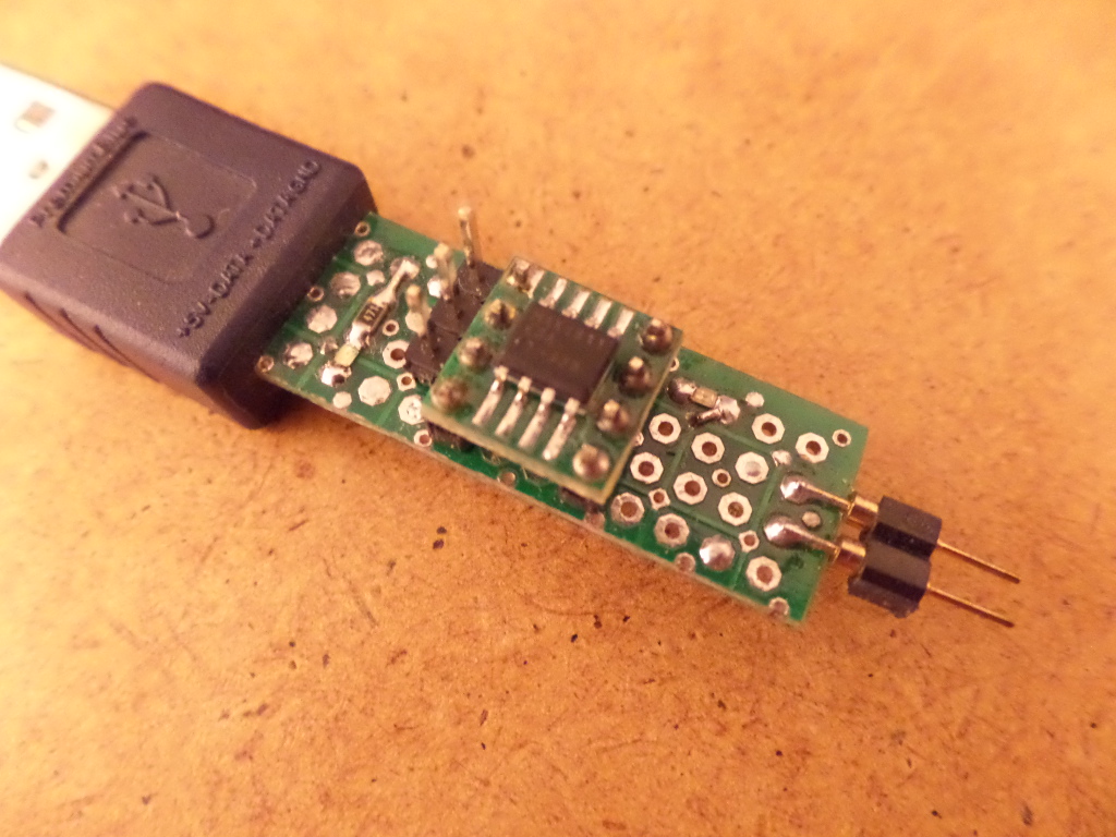

Die Bauteile würde ich auf die andere Seite nehmen, d.h. Widerstände,
Kondensatoren direkt zwischen Lötpunkte und IC ggf. in Dead-Bug Manier
mit dem Rücken auf die Platine geklebt und verdrahtet.
Aber muss man sich das bei heutigen Leiterplattenkosten wirklich antun?
Gast #3837414
Also ich würde es ja trotzdem auf der Kupferseite versuchen. So in der
Luft bricht das ja schon beim einmal schief Ansehen ab, oder?
Wenn du die Lötpads schon nicht alle passend halbieren kannst, mach doch
wenigstens ein paar der Pins daran fest, damit die Bauteile einen festen
halt haben - den Rest musst du dann wohl oder über frei verdrahten...

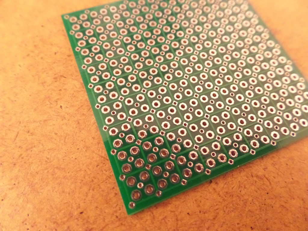

Es gab hier mal einen Thread über Lochrasterplatinen mit einem
integrierten Spannungsversorgungsnetz zwischen den Lötpunkten (auf einer
Seite Vcc, auf der anderen Seite versetzt Gnd). So kann man alle
Lötpunkte auf der Platine erreichen. Das ist eine extrem praktische
Lösung, hab mir damit ein paar Platinen herstellen lassen, ca. 50 x 50
mm. Meld dich, falls dich das interessieren würde.

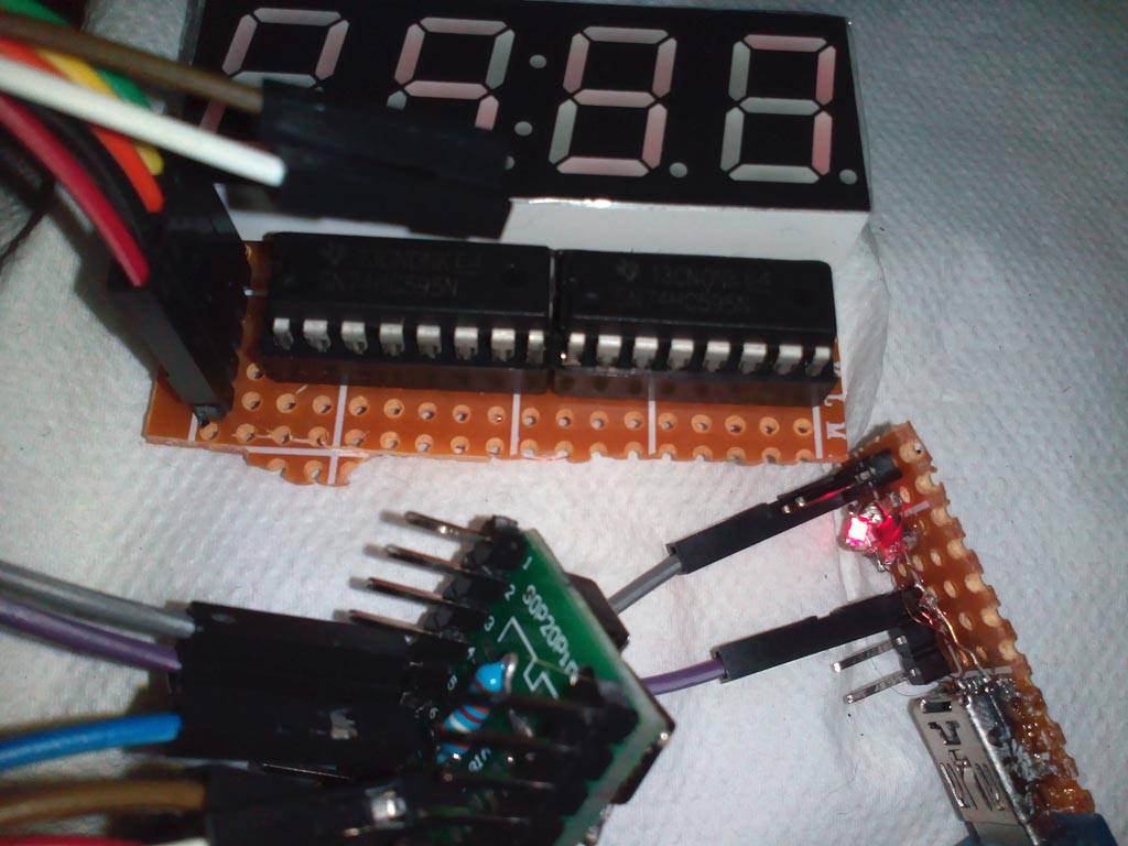

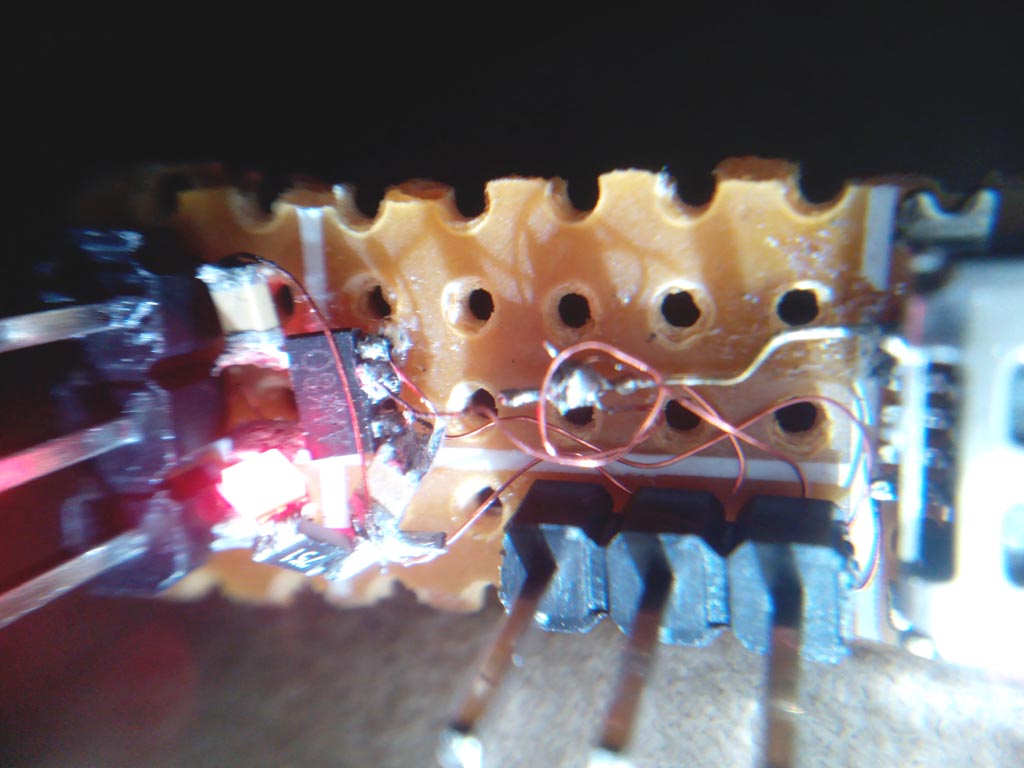

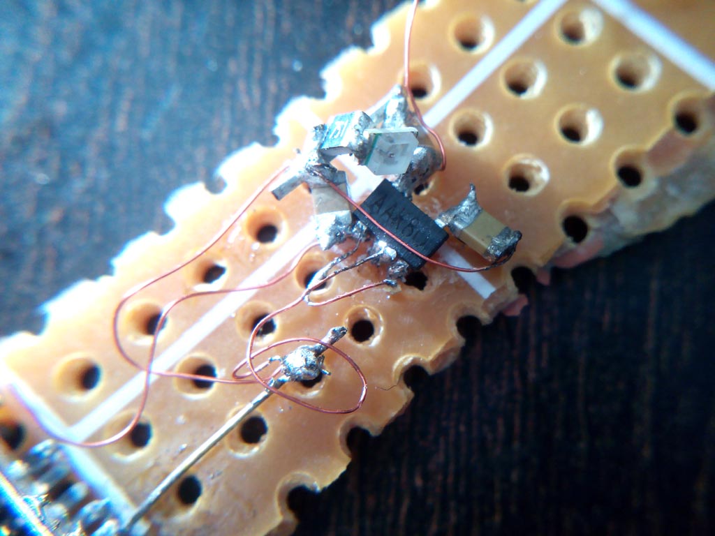

OP #3837463
Danke für das zahlreiche Feedback!
Weitere Adapterplatinen wären eine Möglichkeit, jedoch würde damit der
Platzvorteil aufgegeben. Wobei das im Zusammenspiel mit den dicht
anliegenden Kondensatoren wieder Charme hat; lediglich der
Mini-USB-Anschluss wird dann problematisch. Werde ich mir aber mal
genauer ansehen.
Mit den halbierten Lötaugen funktioniert es nicht, weil zwei Pins am LDO
dabei irgendwie immer im Weg sind und quasi kurzschließen. Dass der
Aufbau halb in der Luft hängt, ist mechanisch derzeit unkritisch, da der
Mini-USB und die Pin-Leisten guten Schutz liefern; da kommt nichts ran,
was es belasten könnte.
Mit "Kratzen statt Ätzen" für Vollkupferplatinen werde ich mir auch
einmal ansehen, das klingt sehr interessant.
Den alten Thread hatte ich schon gesehen, fand das aber nicht umsetzbar
- dort steht gleich wieder ätzen oder Lötpunkte halbieren. Erst jetzt
fiel mir der Beitrag ins Auge, die Beinchen nach oben und unten
alternierend wegzubiegen. Das könnte die Variante, die Platinenrückseite
und halbierte Lötpunkte zu verwenden, wiede realistischer machen!
Zu Lochraster mit integriertem Spannungsversorungsnetz finde ich bislang
noch nichts, muss da mal weiter suchen. So ganz klar ist mir die Idee
noch nicht.
