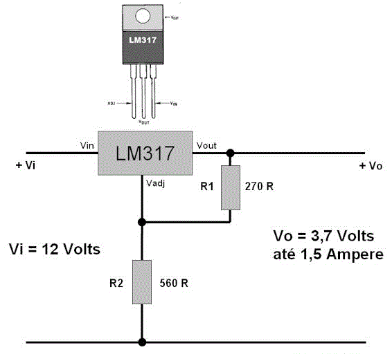

möchte aus einer Bluetooth Freisprecheinrichtung den Akku entfernen und
das Gerät mit den 5V aus einem 12V-USB Adapter, der am KFZ Zündstrom
angeschlossen ist, versorgen.
Obwohl ich an einem Testgerät versuchsweise einfach die 5V verwendet
habe und das Gerät einwandfrei funktionierte, würde ich gerne die 5V auf
die 3,7V Akkuspannung reduzieren und habe nach Recherche 3 Möglichkeiten
gefunden, wie sich das u.U. realisieren liesse - verstanden habe ich
Laie davon aber so gut wie nichts
- Spannungsteiler (wird mehrfach abgeraten wg. Spannungseinbruch)
- 2 Dioden in Reihe = ca. 3,6V (wird auch abgeraten mit pfui, bäh u.ä.)
- Spannungsregler mit LM317 o.ä.
Punkt 1 u. 2 würde ich noch hinbekommen, aber für den Spannungsregler
fehlt mir sämtliches Hintergrundwissen.
Habe zwar einen Schaltplan (s.Anhang) gefunden, aber da ist die
Ausgangsspannung 12V und ich benötige die 5V sowieso im Gerät für einen
Schaltvorgang.
Erschwerend kommt hinzu, dass ich keine Angaben über Stromaufnahme des
Geräts habe und ich mangels Equipment auch nicht messen kann.
In der Beschreibung ist der Akku mit 3,7V 650mA (müsste wahrscheinlich
650mAh heissen) angegeben.
Zuguterletzt sollte das ganze nicht mehr Platz als der Akku (normaler
Handy-Akku) einnehmen, damit ich die Schaltung im Gerät unterbringen
kann, d.h. Platz für einen evtl. Kühlkörper ist nicht vorhanden.
Gibt es für mich Laien die Möglichkeit, das zu realisieren und falls ja,
gibt es einen freundlichen Bastler, der mir dabei etwas helfen würde?
Danke
Matthias

von Georg (Gast)
Matthias schrieb:
> Bestelle evtl. sowas
Das ist genausowenig geeignet wie dein Schaltplan im ersten Post. Der LM
317 benötigt eine Differenz zwischen Eingang und Ausgang von 3V
(TI-Datenblatt), m.a.W. bei 5 V Eingang kommen nicht mehr als 2 V
heraus.
Der Hinweis auf "Low Drop" war also kein Witz, sondern ist zwingend.
Ein Witz ist dagegen die Beschreibung von Conrad als "Step Up".
Georg

von m.n. (Gast)
Matthias schrieb:
> Der 5V Wandler ist dieser
Hast Du die Lieferzeit beachtet? ;-)
Wenn Du gerne Laie bleiben möchtest, dann nimm halt zwei Dioden (1N400x)
in Reihe. Ab einigen mA Last liegt die Spannung dahinter knapp unter 4V.
Da das "Endgerät" 5V verträgt und der Akkubetrieb selbst auch einen
nachfolgenden Regler braucht (und wohl auch hat: 5V), dürfte die
Schaltung für diesen speziellen Fall in Ordnung sein.
Ansonsten mußt Du Dich auch ein bißchen mit der verwendeten Technik
auseinandersetzen!
