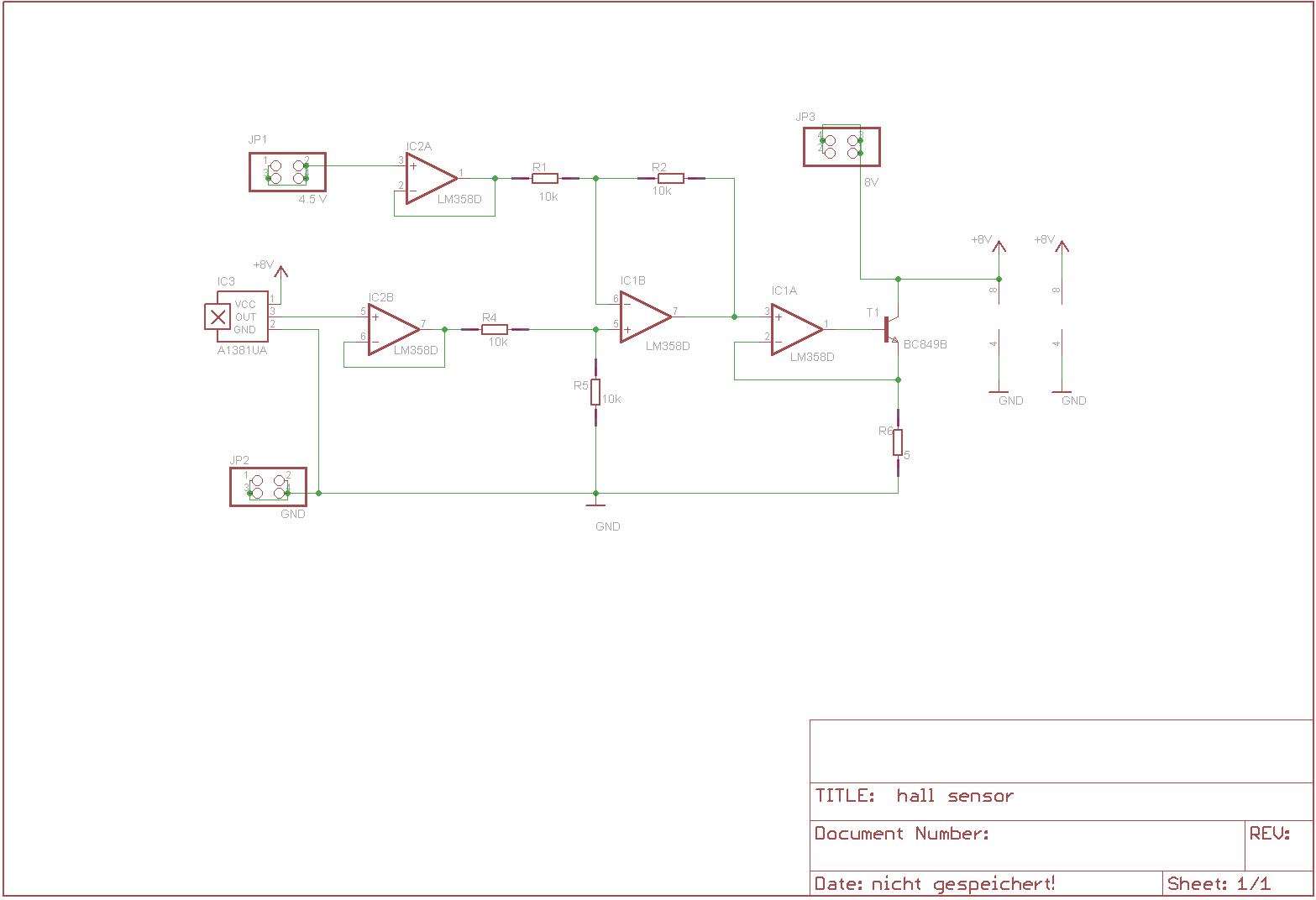

ich wollte mir eine hallsensor schaltung aufbauen die magnetfelder
messen kann für diese schaltung habe ich einen sensor SS495A gefunden
ich erkläre mal meine schaltung kurz der sensor liefert mir eine
ausgangssignal von 4.5 bis 5 V.
ich habe einen differenzverstärker dazu genommen und bekomme dann am
ausgang eine spannung von 500mV mit Ic= 100mA.
meine frage lautet kann diese schaltung funktioneren wenn ich sie
aufbauen will und kann ich eine leuchtdiode am Ausgang dazu schalten um
zu schauen, ob die schaltung funktioniert oder nicht.Im anhang befindet
sich die schaltung.
danke :)
Wenn du nur eine LED ansteuern willst, nimmst du besser einen digitalen
Hallsensor. Dort ist der Verstärker schon eingebaut.
Allerdings sind die benötigten Magnetfelder relativ groß, und diese
zusammen mit einem Permamentmagnet als Schalter verwendeten ICs haben
auch absichtlich eine Hysterese.
von foo (Gast)
Noch etwas:
Dein Verstärker hat keine Spannungsverstärkung und wenn du nur messen
willst, brauchst du auch gar keinen Verstärker.
Es reicht es den linearen Hallsensor mit einem Poti zu einer
Brückenschaltung zu ergänzen, und das Voltmeter an die Brückendiagonale
anzuschliessen.
Das Poti gleichst du so ab, dass ohne Magnetfeld zwischen dem Schleifer
und dem Ausgang des HG die Spannung 0 ist.

von Herman (Gast)
aus meiner Sicht konnte es funktionieren
von Purzel H. (hacky)
Bedenkend die kleine Amplitude und Temperaturabhaengigkeit eines
Hallelementes, sind die 358er keine optimale Wahl. Sprich fuer eine DC
Messung voellig ungeeignet. Fuer eine AC Messung wird's gehen.
von MaWin (Gast)
M. Hofberger schrieb:
> Im anhang befindet
> sich die schaltung.
Die ist merkwürdig.
Sie zeigt keinen SS495A sondern einen A1381.
Der hat einen nominelle Versorgungsspannung von 5V und ein absolute
maximum Rating von 8V, und wird an 8V gehängt.
Das ist bullshit. Der Sensor würde auf die Art kaputt gehen. Man sollte
ihn mit 5V versorgen.
Da der Sensor ohne Magnetfeld die halbe Versorgungsspannnugn aufgibt,
bei 8V also 4V, ist eine Verstärkung der Differenz zu 4.5V also erst mal
negative. Die Schaltung kann keine negative Spannung ausgeben. Oberhalb
66 Gauss wird die Ausgangsspannung langsam positiv, so daß der Strom
durch den Transistor durch die Stromregelung langsam steigt.
Ab wann dann eine LED als "leuchtend" angesehen werden kann, liegt an
der Dunkelheit drumrum.
Die Schaltung ist also Unsinn.

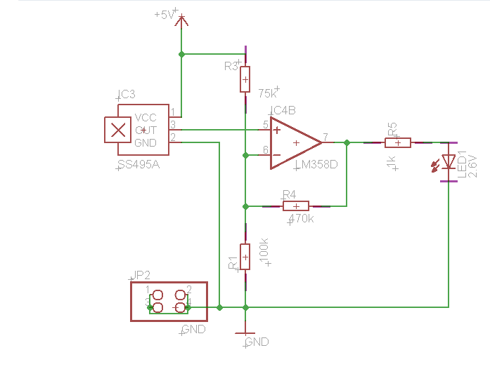

von markus hofberger (Gast)
MaWin wird deine schaltung funkionieren wenn ich sie so aufbau wie du
gesagt hast mit dem hallsensor SS495A und eine frage wie bist du auf die
widerstandswerte gekommen?????
Danke
Hallo
Ich hatte eine frage konnte diese schaltung funkionieren????
Ich möchte das der sensor bei einer bestimmten
Annäherung eines magneten,die LED schlarartig einschaltet.
+5V    +5V
 |     75k
SS495A--(--|+\          LED
 |      |  |  >--+--1k--|>|-- Masse
 |      +--470k--+
 |    100k
Masse Masse
Danke
von MaWin (Gast)
Ja sie könnte. Mit den 75k stellt man die Entfernung ein, aber der sie
schalten soll.
Mit den 470k wann sie wieder ausschalten soll.

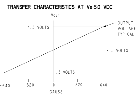

laut datenblatt liefert der SS495A eine spannung zwischen 4.5(-640) bis
5V (640) Gauss muss ich nicht da einen differenzverstärker nehmen
oder????
von MaWin (Gast)
Nein, du musst Datenblätter lesen lernen.
