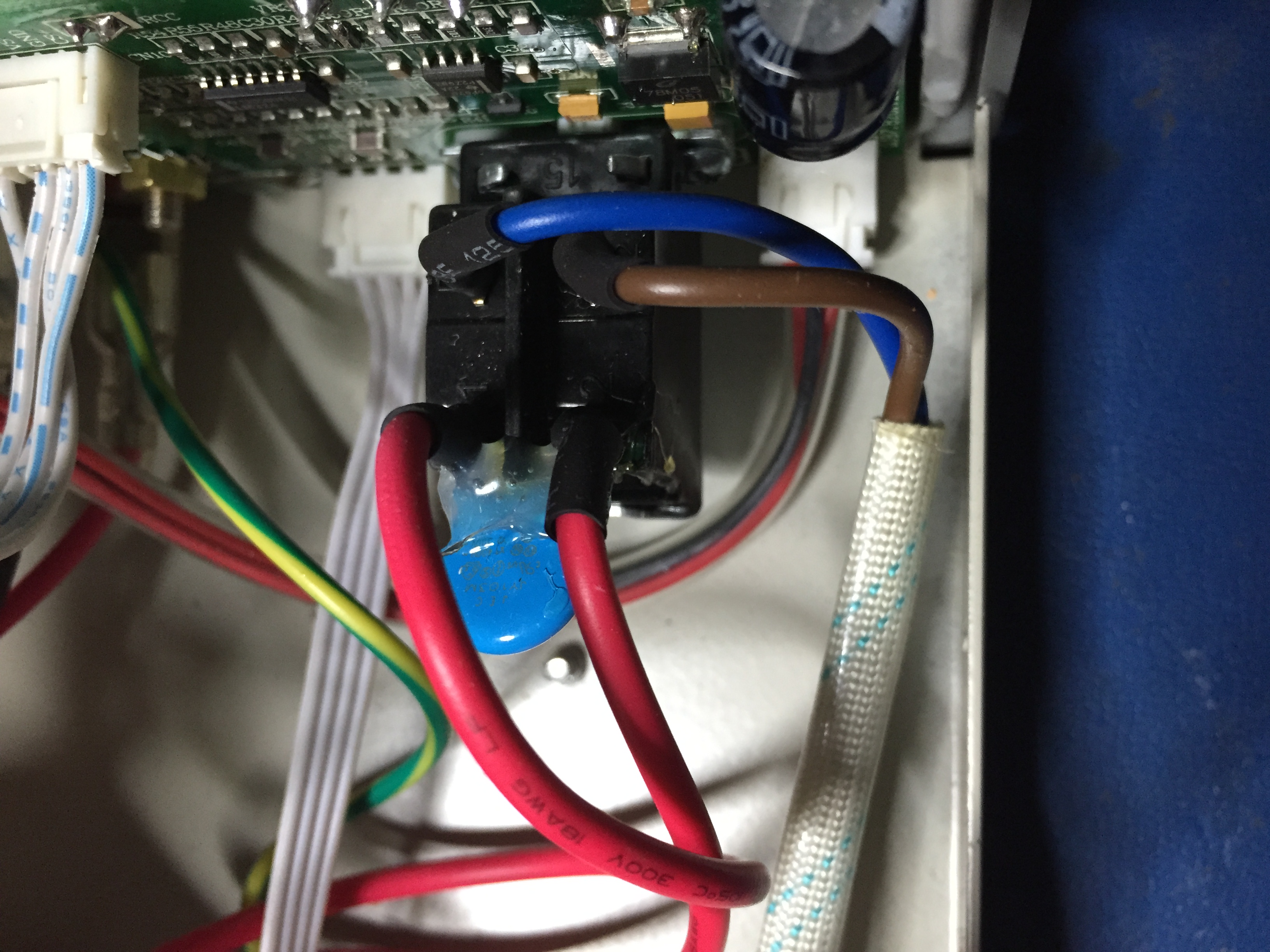

Vielen Dank soweit schon mal. Nur noch mal kurz, ob ich die Sache recht verstanden habe: Bisher scheint die Schaltung im Netzteil so auszusehen, dass die Netzspannung (220V) über die Kaltgerätebuchse (mit eingebauter Feinsicherung) zum Netzschalter geleitet wird (im Foto die braune und blaue Leitung). Vom Ausgang des Netzschalters gehen dann die beiden roten Leitungen direkt zur Primärwicklung des Ringkerntrafos. Und immerhin scheint schon mal ein Varistor parallel geschaltet zu sein. Ich besorge mir nun also einen NTC (z.B. http://de.farnell.com/epcos/b57236s200m/thermistor-ntc/dp/9751890) und schalte den an einer der roten Leitungen in Serie dazwischen. Ist das so korrekt?
ja

Du solltest dir bewußt sein, dass der NTC wegen der fehlenden Überbrückung dauerhaft heiß bleibt und daher * bei der Montage auf Abstand zu Plastikteilen/Leitungen achten * nach dem Abschalten einige Minuten warten, bevor wieder eingeschaltet wird. http://www.komerci.de/shop/images/produktbilder/labornetzgeraet_qje_3005eiii_2014_2.jpg Ist nicht unbedingt optimal gelöst.

Arsenico schrieb: > Photoshop ? Bin ich der komerci? Ausserdem traue ich dem OP zu, Eisenhaltiges auch als solches zu erkennen. Eberhard Rensch schrieb: > Vom Ausgang des Netzschalters gehen dann die beiden > roten Leitungen direkt zur Primärwicklung des Ringkerntrafos.

odbus schrieb: > Arsenico schrieb: >> Ist da wirklich ''Eisen'' drin ? > > Möglicherweise ist das verlinkte Bild in > Beitrag "Re: Zu hoher Einschaltstrom bei Billig-Labornetzteil" > auch nur geschickt bearbeitet. Nein, nein, da ist wirklich ein großer, schwerer Ringkerntrafo drin... Auch der restliche Aufbau hat mich eher positiv überrascht. Lediglich die schrottigen Billig-Potis und das Problem mit dem hohen Einschaltstrom waren bisher eher nicht so überzeugend. Wenn ich es recht verstehe bauen die bei den "neueren" Geräten ja inzwischen einen NTC ein. Mein Netzteil ist Baujahr 2012, da war das anscheinend noch nicht so...
