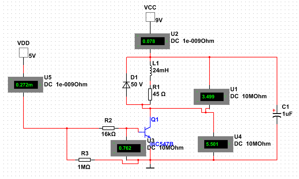

Ich wollte mal fragen, ob sich der DC Widerstand bei einem DC Motor im
Betrieb verändert? Ich habe eine kleine Motorsteuerung gebaut und sie
mit SPICE simuliert, dabei einfach den Motor als ohmscher Widerstand und
Induktivität in Serie eingebaut. Da ich keinen MOSFET rumliegen habe,
nahm ich einen BJT BC547B.
Das ganze soll später noch mit PWM angesteuert werden, daher die
Freilaufdiode und die Kapazität. Ich habe die Schaltung genau so
nachgebaut mit den Werten des Motors für Widerstand und Induktivität,
doch irgendwas geht daneben. Der BJT kommt irgendwie in den
Sättigungsbereich und etwa 8.2V fallen über dem Motor ab. Die 9V
Batterie liefert die benötigten 70mA sicher ohne probleme, doch in der
Realität fliesst bei der Schaltung nur ein Strom von 18mA.
Was habe ich da falsch verstanden? Ändert sich der Widerstand (DC) bei
Betrieb des Motors (hier noch ohne PWM)?
Gruss Bert
>Betrieb verändert?
Ja, durch Erwärmung.
Für eine einfache Simulation reicht das aus.
Diode verpolt? Basisstrom zu gering? 16K Basiswiderstand erschein
ein wenig zu groß. Emitter und Kollektor vertauscht?
Dein Problem liegt woanders.

nein der DC (Kupferwiderstand) ändert sich nicht, aber da gibt es noch
solche Sachen wie Gegen EMK und einiges mehr.
Gerade E-Motoren haben es "in sich" und sind durchaus anspruchsvoller
was das Verständnis angeht wie alles funktioniert und was beachtet
werden muß als ein BJT oder FET.
Fängt schon damit an warum die Stromaufnahme steigt wenn der Motor
belastet wird (klar wo mehr Leistung herauskommt muß auch mehr Leistung
hereingegeben werden - was genau da passiert ist nicht ganz trivial.)
Da du also einen "hohen" Motorstrom schalten musst ist es erforderlich
den Basisstrom deutlich zu erhöhen da der Spannungsverstärkungsfaktor
bei "hohen" Laststrom (Kollektorstrom) stark abnimmt (siehe DB) , bei
Leistungstransistoren liegt dieser durchaus mal bei "gigantischen" 10
(und das nicht nur bei den Uropa Typ  2N3055).

Hmm, ich sehe den Fehler bei der Schaltung nicht, habe auch schon den
Transistor getauscht, ist genau so aufgebaut wie in der simulierten
Schaltung. Wenn ich den Basiswiderstand kleiner als 50kOhm wähle,
bekomme ich immer 18mA I_c und ein Spannungsabfall über dem Motor von
etwa 8.2V, dies bei 16kOhm oder 36kOhm. Oberhalb von 50kOhm verhält sich
die Schaltung wie simuliert. Nach dem Datenblatt nimmt der
Verstärkungsfaktor des BC547B erst so ab I_c > 40mA ab, daran kann es
nicht liegen. Auch die Erwärmung ist sicher beinahe vernachlässigbar.
Irgend aus einem Grund fällt der Transistor in Sättigung und stimmt so
mit den V_ce(I_c) Charakteristiken bei Sättigung überein.

Bert Siegfried schrieb:
> Die 9V
Du wunderst Dich, dass der Strom mit realem Motor zu klein ist? Dann
blockiere seine Achse; dann fließt der höhere Strom wie gewünscht ;-)
