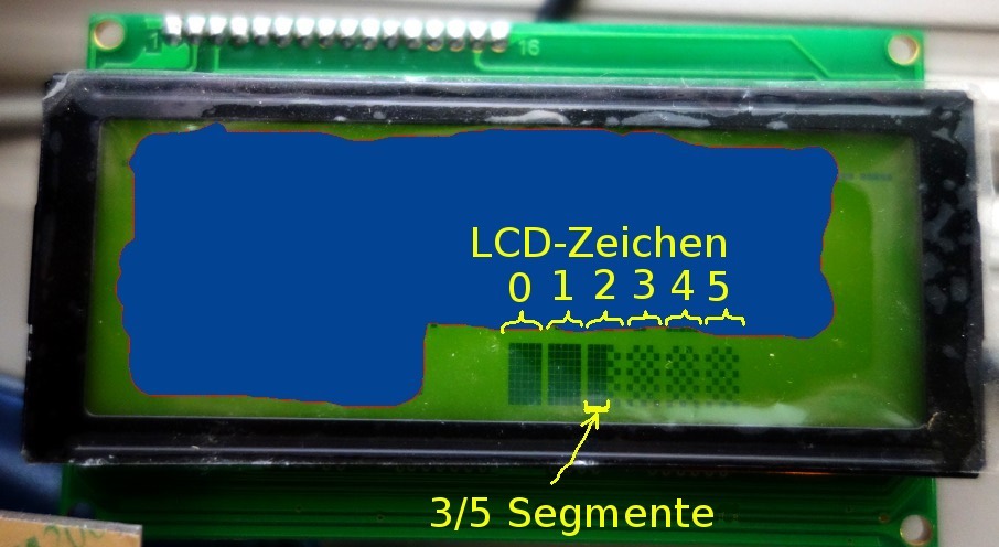

#3838547
Hallo Lokus Pokus,
willst Du eine eigene Software implementieren oder ein vorhandenes
Beispiel bei Dir einbauen?
Wenn Du es selbst implementieren möchtest, gehe ich mangels besserer
Infos von folgenden Bedingungen aus:
a) Du willst alle 16 Zeichen in einer Reihe verwenden
b) Der Bargraph wächst horizontal von links nach rechts
c) Dein ADC ist Masse bezogen und gibt also Spannungswerte von 0..x aus
d) 12Bit ADC -> Spannung: 0 ... 4095
a+b: Zur Display-Initialisierung müssen 6 Zeichen im  cgram des Displays
angelegt werden, wobei jedes Zeichen aus 8 Byte besteht, z.B. so:
#define MAX_GC_CHARS 6
const U8 gc_data[MAX_GC_CHARS][8]={
{ 0xaa,0x55,0xaa,0x55,0xaa,0x55,0xaa,0x55 }, // 0/5 [     ]
{ 0xba,0x55,0xba,0x55,0xba,0x55,0xba,0x55 }, // 1/5 [#    ]
{ 0xba,0x5d,0xba,0x5d,0xba,0x5d,0xba,0x5d }, // 2/5 [##   ]
{ 0xbe,0x5d,0xbe,0x5d,0xbe,0x5d,0xbe,0x5d }, // 3/5 [###  ]
{ 0xbe,0x5f,0xbe,0x5f,0xbe,0x5f,0xbe,0x5d }, // 4/5 [#### ]
{ 0xff,0xff,0xff,0xff,0xff,0xff,0xff,0xff }  // 5/5 [#####]
Das Resultat sieht dann aus, wie in meinem Anhang. In meinem Foto werden
jedoch statt 16 nur 6 Zeichen auf dem LCD verwendet - das Prinzip ist
natürlich gleich.
Jetzt nimmst Du Deine 16 Zeichen und entscheidest, welche zu 100% oder
zu 0% ausgefüllt sind, die bekommen das entsprechende Zeichen. Eines der
16 LCD-Zeichen ist zum teil gefüllt, hier musst Du dann etwas Code
bemühen:
4095 ADC-Werte / 5x16 = 51 --> also 1 LCD-Bit innerhalb eines
LCD-Zeichens stellt 51 Digits Deines ADC dar.
Viel Spaß beim Basteln

#3838668
Lokus Pokus schrieb:
> was meinst du mit vollständig gefüllte Kästchen? Ein Zeichen mit 5x7
> Pixel?
Ich hoffe so wird klar, was mit den Begriffen gemeint ist ...
Jedes der 16 LCD-Zeichen besteht aus 5x8 Punkten. Die 8 Punkte liegen in
einer Reihe übereinander - davon wiederum gibt es 5 Reihen
nebeneinander. Darum kann ein Segment aus 5 einzelnen "Schritten"
bestehen, z.B. 3/5 sind "an" wie im angehängten Bild (mit Legende).
