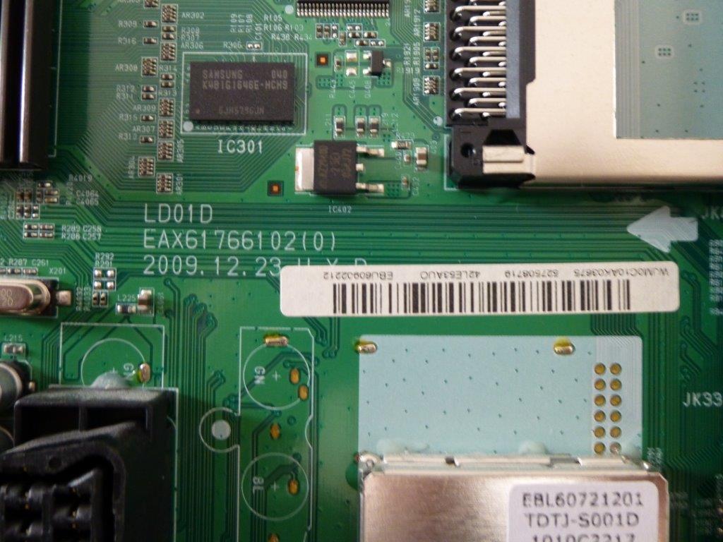

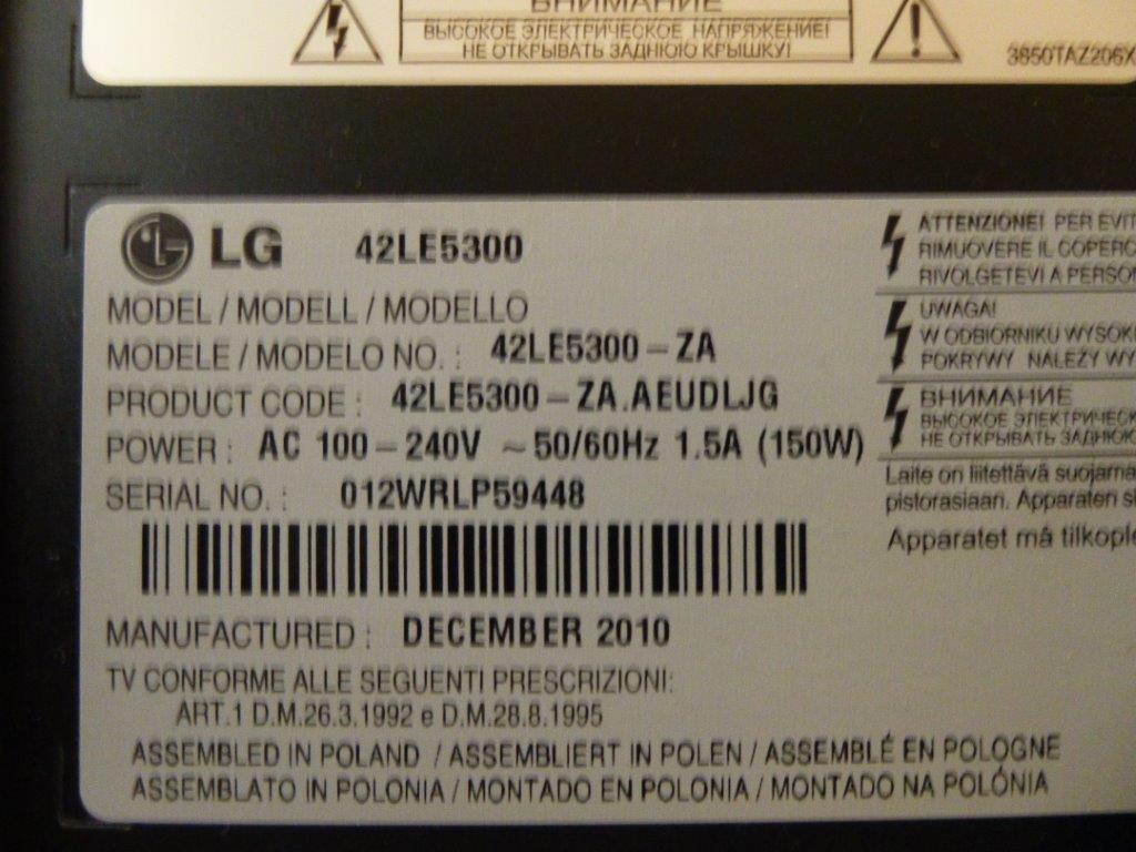

ich habe gerade ein unschönes Problem mit einem LG-TV Jahrgang 2010.
Siehe http://youtu.be/3qcrO1guYjo (ist wirklich direkt das Problemkind)
Der Fehler ist da, auch wenn ich ALLE externe Quellen abgestöpselt habe
und nur das OSD "Input-Select" Aufrufe. (also kein Problem vom externen
Eeceiver etc.)

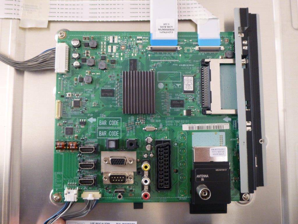

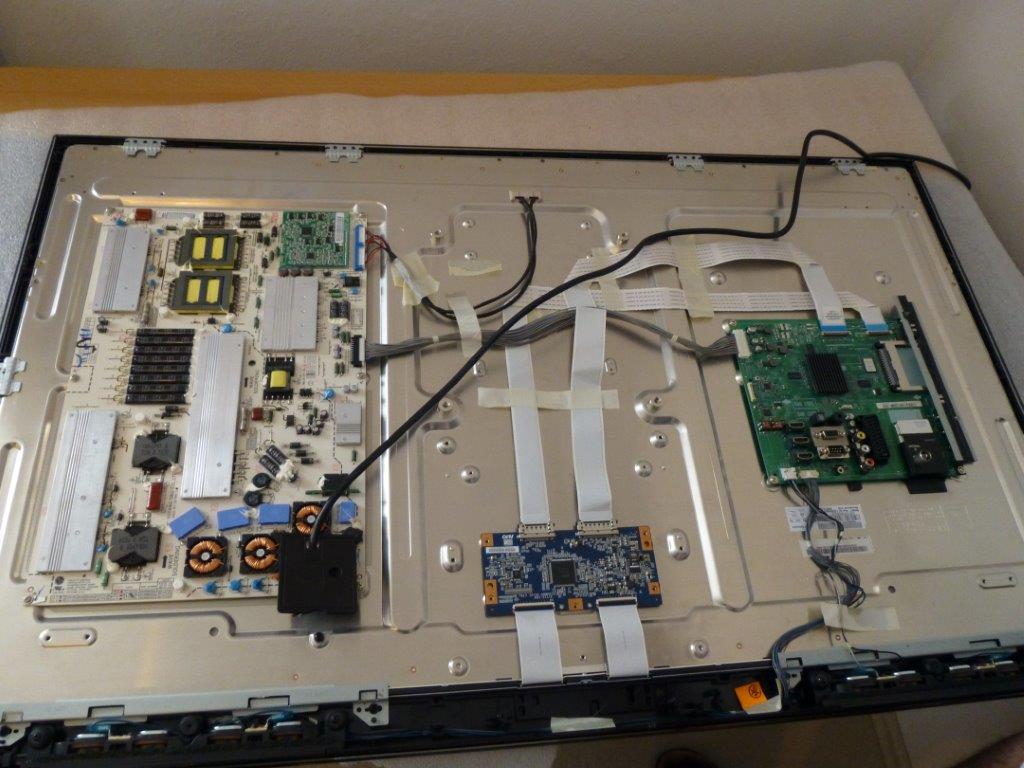

Nun habe ich einiges darüber gelesen und auch die Rückplatte entfernt,
werde nicht so richtig schlau aus dem ganzen. (Bilder im Anhang)

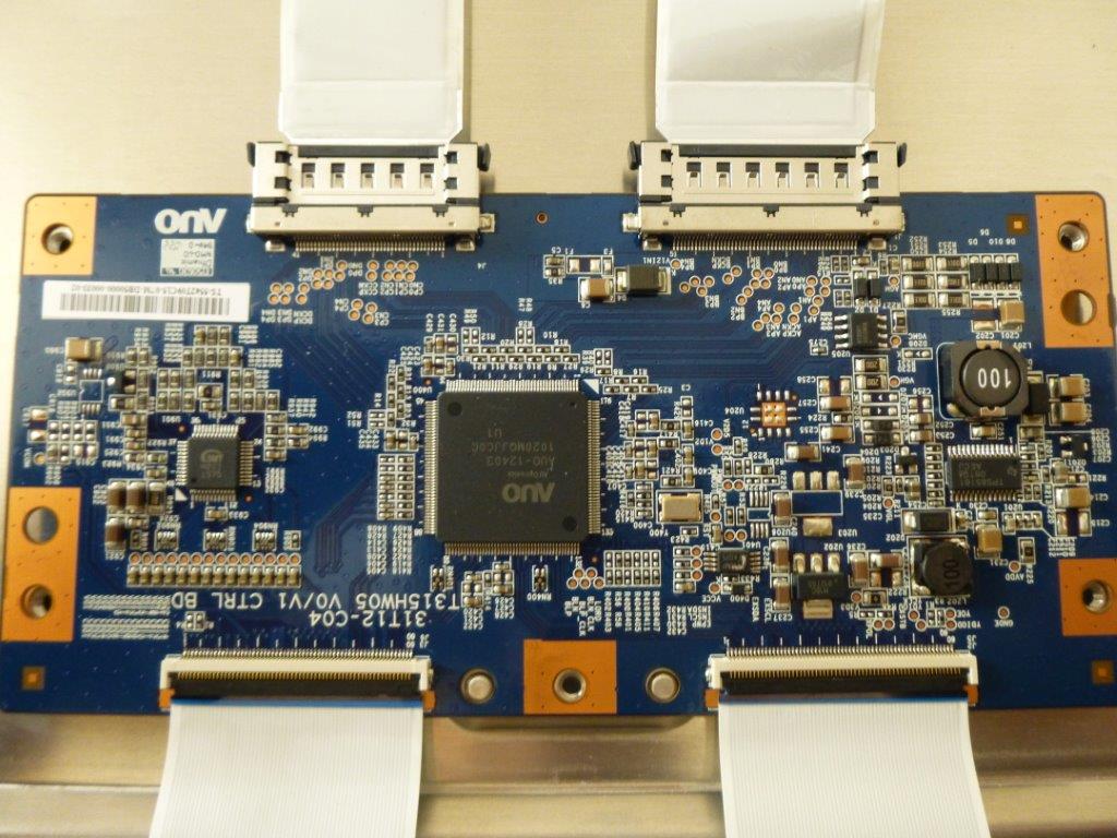

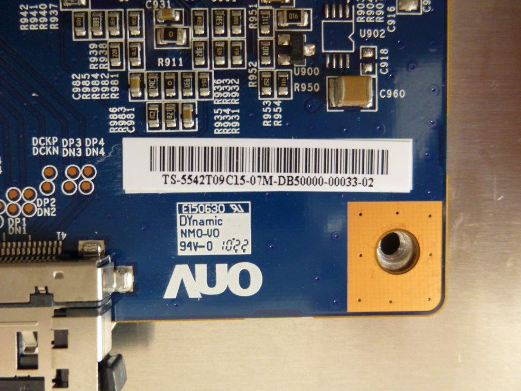

Verstanden habe ich soweit, dass das sogenannte T-Con == Timing
Controller Board wohl die digitalen Signale in Zeilen umwandelt.
Dieses ist bei mir mit zwei "Ribbons" mit dem LCD verbunden, weil es
sich wohl um ein zweigeteiltes handelt.
Das vertauschen dieser beiden Kabel brauchte mir nicht wirklich eine
Einsicht (evtl. sogar schädlich??)

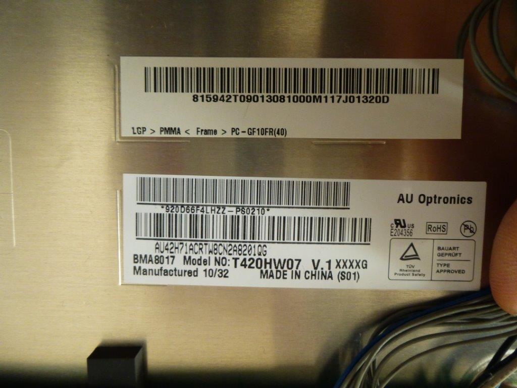

Da der TV 400€ damals gekostet hat, hätte ich gerne eine
Einschätzung/Tipps von euch, wie ich feststellen kann, ob es wirklich
das T-Con-Board ist (75€ Ersatz), oder doch direkt das LCD. Ein
Ersatzgerät in der Bucht zu ersteigern, um damit einfach etwas zu testen
ist mir bislang nicht gelungen.

Und diese lustigen Streifen an den Seiten konnte ich bei unserem auch
noch nicht entdecken. Kann mir Jemand sagen, wie ich da ran komme, um
lustig drauf "rum zu drücken"?

#3838644
Würde eher auf ein Fehler des T-Con board's Tippen.
Mal getestet ob es ein Thermisches Problem ist?
(mal Warm laufen lassen)
Auch mal geschaut ob das Verbindungskaben zum T-Con board richtig drin
ist? (Bzw einen Wackler hat?)
