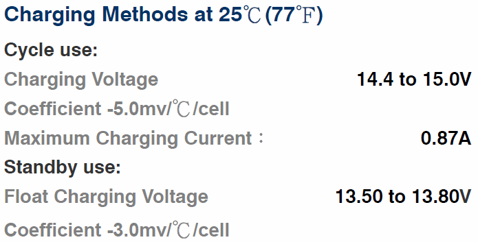

ich möchte bei mir im Haus eine Sirene mit integrierter Blitzleuchte
montieren. 12V/750mA leider habe ich nur 5V mit einer Belastbarkeit von
100mA zur Verfügung. Da ich dort einen kleinen 3Ah 12V Bleiakku einbaue.
Benötige ich einen kleine Step-Up Ladeschaltung oder Spannungsregler um
den Akku mit geringen Strom dauerhaft Laden zu können und dieser
überbrückt dann für die Alarmzeit von vielleicht 30 Sekunden Sirene und
ein paar Minuten Blitzleuchte das ganze.
Hat jemand eine Idee wie man das mit einfachen Mitteln bewerkstelligen
kann. Denke das ich bei so einer Anwendung mit einer Konstantspannung
arbeiten kann, der Akku nimmt sich was er benötigt und wenn er voll ist,
sinkt der Ladestrom.
Was würdet ihr für eine Ladeentspannung nehmen, die Batterie wird in
einem hellen Metallgehäuse auf der Westseite des Gebäudes sitzen, zu
warm wird die also kaum werden allerdings kann es im Winter schon mal
kälter werden und der Akku  Teil sollte auch bei -20°C noch diesen Strom
liefern können.
Bin für jede Idee offen oder Tipps bezüglich der Akkutechnik.

13,8V und dazu eine Temperaturkompensation. Die Temperaturen werden
vermutlich zwischen +50 und -20°C schwanken, ohne gehts da nicht.
Das ganze macht man mit einem 0815 Stepup-IC als Schaltregler
(Strombegrenzung für den Ausgansstrom passend wählen)
Die Temperaturkompensation macht man mit einem NTC im Spannungsteiler,
der üblicherweise die Ausgansspannung festlegt.

ich habe jetzt den China Stepup hier liegen und er funktioniert, Oszi
war noch nicht dran aber ein paar empfindliche Aktivboxen lassen sich
davon nicht irritieren.
http://www.aliexpress.com/item-img/3-30V-to-4-35V-LM2577-Adjustable-DC-DC-Step-Up-Power-Converter-Module-TK0259/2023959224.html
dazu habe ich noch etwas aus dem Datenblatt des 12V Blei-Vlies Akkus den
ich morgen bekomme.
Ich fasse also nochmal kurz zusammen.
Akku mit 3Ah, der eigentlich keine Belastung abbekommt über Relais von
den beiden Verbrauchern abgetrennt ist. Wenn es nun zu einem Alarmfall
kommen sollte wird dieser ca. 30 Sek lang mit max. 750mA belastet (Blitz
und Sirene) danach geht es für ein paar Minuten auf max. 350mA (nur
Blitz) zurück.
Jetzt zu den Datenblatt angaben -3mV/°C/Zelle
ich hätte also 6 Zellen und pro °C unter 25°C muss ich 0,3mV mit der
Ladespannung rauf.
wären also bei -25°C
50x3mVx6= 900mV rauf mit der Ladespannung. Wenn ich jetzt von 13,5V+0,9V
ausgehe liege ich ja über den angegebenen 13,8V oder passt das noch.
Wenn ich konstant 13,5V anlege und den Akku etwas mit Styropor einpacke
sollte doch auch nicht passieren.

Wenn der Akku ein paar Jahre halten soll, kommst du um die
Temperaturkompensation nicht herum, wenn du mit geregelter Spannung
lädst. Draußen sind ja sicher über 60K Schwankung.

Gast #3860783
das passt nicht nur, sondern soll sogar so sein.
