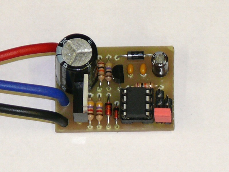

von Marc R. (marc_2977)
Würde so eine Transistorschaltung funktionieren
2 NPN Transistoren
1 Diode
1 Kondensator 100µF
2 Widerstände 22K
Über die Diode wird der Kondensator mit  Zündungsplus (Klemme 15)
geladen und über einen Widerstand gehts dann weiter auf die Basis vom
ersten Transistor.
Dessen Collektor an den Türkontakt und Emitter an Masse.
Der 2te Transistor kommt mit dem 22k Widerstand direkt an Zündungsplus
(Klemme 15), Collektor von diesem kommt mit an die Basis vom ersten
Transistor und der Emitter auch an Masse.

von Jens (Gast)
@Marc R.
> Leider beides, da ich damit überhaupt noch nichts zu tun hatte.
Schaltplan und Layout kannst Du mit Target3001 erstellen. Für die kleine
Schaltung reicht die kostenlose Version vollkommen aus:
http://server.ibfriedrich.com/wiki/ibfwikide/index.php/Download
Die Schaltung würde ich wie folgt aufbauen:
* 12V Zündung – Spannungsteiler 10K / 4k7 an einen AD-Port vom ATtiny25
anschließen (vielleicht auch noch eine 5,1V Z-Diode um den Port zu
schützen).
* 12V Zündung – über eine Diode (1N4001) einen Elko (470µF) laden, der
einen 5V Festspannungsregler (7805) speist, damit erhält die Schaltung
ausreichen Strom für den Schaltimpuls.
* Den Mosfet (IRLU3114Z) an einen Port vom ATtiny25 anschließen.
* Das Gate vom Mosfet mit 4,7k nach Masse ziehen.
* Masse Türkontaktschalter – der Mosfet schaltet die Masse durch.
Damit hat die Schaltung dann drei Kabel: 12V Zündung, Masse und Masse
Türkontaktschalter...
Den ATtiny25 würde ich in GCC programmieren, eine Übersicht findest Du
hier:
http://www.mikrocontroller.net/articles/AVR-GCC-Tutorial
Die Software würde ich wie folgt programmieren:
* Spannung am AD-Port messen (wo der Spannungsteiler angeschlossen ist).
   - wenn Spannung größer Wert x, dann nichts tun.
   - wenn Spannung unter Wert x, dann Mosfet für eine Zeit y
einschalten.
Durch den geladenen Elko hat die Schaltung genug Spannung um den Mosfet
für eine Zeit y durch zu schalten. Recht die Zeit nicht aus, dann kannst
Du einen größeren Elko verwenden oder die Stromversorgung auf 12V
Dauerplus legen.

von Jens (Gast)
@Marc R.
> 2 NPN Transistoren
> 1 Diode
> 1 Kondensator 100µF
> 2 Widerstände 22K
Durch das „aufladen/entladen“ des Kondensators entsteht am Türkontakt
kein „sauberes“ Schaltsignal, da der Transistor hier „analog“
durchsteuert. Mit dem Mµ und dem FET erhältst Du hier ein „sauberes“
ein- aus- Schaltsignal, genau so wie es von der Autotür erzeugt wird.
Vielen Dank für Eure Hilfe
Ich werde erstmal meine Transistorschaltung mit Kondensator probieren,
auch wenn Eure Variante die feinere Lösung wäre, aber bis ich mich da
eingelesen habe und dies verstanden habe um das Projekt zu erstellen,
habe ich vielleicht das Auto nicht mehr.
Vielleicht wäre auch einer von Euch so nett und würde mir eine fertige
programmierte Schaltung zum Kauf anbieten.
Wenn das aus der Ferne machbar ist.
Gruß Marcel

von Schmunzler (Gast)
Du hast, den Unkenrufern hier zum Trotz, als Fachfremder eine Schaltung
dir ausgedacht, die im Prinzip auch funktioniert.
Respekt!
Nicht jeder dieser Unkenrufer würde das selbst zustandebringen.
Ok, der Jens backt dir jetzt wohl nen chip.
Falls du in der Wartezeit deine Schaltung dennoch ausprobieren möchtest,
dann solltest du den Transistoren noch Basis-Ableitwiderstände
spendieren.
(von B nach E, Wert ist unkritisch: irgendwas zw. 22k und 1M)
Das wäre speziell für den Transistor, der vom Kondensator eine zeitlang

von Jens (Gast)
@Bj
> ...wenn ihr schon mit uC, Schaltplan und Layout anfangt,
> dann doch am besten gleich einen ARM-Cortex oder ein
> noch komplexeres SOC. Raspberry PI ist auch günstig zu
> bekommen seit dem es die Banane gibt.
...zwei Daumen nach oben... Warum muss man immer gleich in die Vollen
gehen, wenn es um die Mµs geht?
> Eigentlich reicht ein kleiner Timer an Kl30 mit Kl15 als
> Trigger. Aber das ist vermutlich zu simpel und
> Problemlösungen <1h befriedigen nicht den Entwickler-Trieb.
Bei einem Timer kann ich auf die Schnelle die folgenden Fragen nicht
beantworten:
* wie verhält sich die Schaltung wenn die Zündung eingeschaltet wird?
* wie lang ist der Schaltimpuls der den FET (oder Transistor) durch
schaltet?
* welche „Schutzbeschaltung“ brauche ich um die Schaltung in einer KFZ
Umgebung zu betreiben?
* und schaltet der FET (Transistor) „hart“ ein und aus, oder steuert der
Timer den Transistor „analog“ durch?
Bei einem Mµ muss ich mir beim erstellen der Hardware darüber nicht den
Kopf zerbrechen (mal abgesehen von der Schutzbeschaltung), denn die
Steuerung an sich wird mit der Software realisiert. Wenn ich hier einen
Denkfehler in der Schaltung habe oder ich die Parameter noch etwas
anpassen möchte, dann schreibe ich einfach die Software um – fertig. Was
würdest Du z.B. machen wenn das Zündschloss prellt, wie bringst Du dem
Timer bei dass er darauf nicht reagieren darf? Falls dass passiert,
programmiere ich eine Schalterentprellung mit ein und damit bin ich das
Problem los (ohne dass ich die Hardware ändern/erweitern muss)...
LG Jens

@Klaus De lisson
> du hast so recht und du programmierst nun dem Fragesteller
> einen uC weil er dir im vorraus genau sagen kann wie stark
> der Türkontakt prellt. Ich halte das für mutig.
Leider hat hier Deine Kristallkugel versagt, denn ich programmiere den
Mµ weil ich genau die gleiche Schaltung für mein Auto benötige (hab mir
vor kurzen ein neues Auto zugelegt und da fehlt diese Funktion auch), es
ist also reiner Eigennutz...
Was den Türkontakt angeht: Ob der prellt ist vollkommen schnuppe. Es
geht um „Plus nach Zündung“, das Zündschloss darf also nicht prellen, da
ansonsten beim einschalten der Zündung das Innenlicht auch an geht. Aber
auch das war nur ein Beispiel. Mit dem Mµ kann man nun einmal besser auf
unvorhergesehene Fehler reagieren...
Und was die Kosten/Nutzen Rechnung angeht: Der ATtiny25 ist ca. 1 Euro
teurer als ein NE555 (Timer). Den Preis nehme ich aber gerne in kauf
wenn ich mir damit Arbeit ersparen kann, mal ganz davon abgesehen dass
man damit viel flexibler ist...
LG Jens

von Jens (Gast)
@Bj
> ...natürlich kann man das Problem auch in Software lösen.
> Spart zumindest im Vorfeld allzu intensives Nachdenken.
...Du hast mich erwischt, genau so schaut es aus. ;-) Beim Mµ ist es
mehr oder weniger immer das gleiche, Standart Schaltausgang und Standart
Spannungsteiler – fertig. Die Software erledigt dann den Rest. Vorteil
(aus meiner Sicht), man kann die Hardware auch für andere Aufgaben
verwenden (wird hier allerdings nicht benötigt).
> Bei der Komplexität der Aufgabenstellung bin ich immer noch
> beim 'Ausschalt-Wischer'. Diese Relais gibt's vermutlich für
> 20€ beim grossen C, Massenware, geprüft, CE konform,etc.
> 3-4 Strippen anschliessen und gut iss.
Jo, nur warum soll ich hier 20 Euro ausgeben wenn ich es für weniger als
5 Euro realisieren kann? Gut, es steckt auch Arbeitszeit drin Die Du
jetzt gegen rechnen kannst, die kostet mich aber kein Bargeld.
> Bei entsprechend Zeit kann man sich natürlich auch einlesen
> in den Tiny, Tools beschaffen, Assembler lernen, Programm
> schreiben und Debuggen, Leiterplatte malen, ätzen und bohren, etc.
Da muss ich Dir leider zustimmen, diesen Punkt übersehe ich immer weil
er bei mir schon seit langer Zeit dazu gehört. Schaltplan und Layout
erstellen hat keine zwei Stunden gedauert, das ist für mich also auch
nichts was „richtig Zeit“ kostet.
> Probleme suchen wenn plötzlich das Radio rauscht
> (verdammte EMV....)
Wie EMV entsteht weist Du? Ich arbeite hier weder mit PWM noch mit einem
Step-Down-Regler, wo soll da bitte EMV her kommen?
> Gleich mal mehrere Aufbauten machen wenn Spannungsspitzen
> die Bauteile ins jenseits befördert haben. Bordnetz im
> KFZ ist manchmal grausam...
Die Schaltung ist gegen Spannungsspitzen abgesichert, da wird bestimmt
nichts kaputt gehen. Wenn Interesse besteht hänge ich auch gerne den
Schaltplan mit an.
> Wie auch immer: viele Wege führen nach Rom.
Ja, da hast Du Recht. Für mich ist der Weg der einfachste, andere mögen
das sicherlich anders sehen...
LG Jens

von Jens (Gast)
@Bj
> Ich amüsiere mich nur zunehmend über die fragwürdigen
> Erklärungen des "Kontrahenten".
Na bitte, dann waren meine Beiträge ja nicht um sonst. Freut mich dass
ich Dich zum lachen bewegen konnte...
> Ich bin stark an dem Konzept interessiert,............
> .........Der µC ist ja im Stop-Mode, also nix mit Takt.
Wenn Du denkst dass der µC im Sleep-Mode nicht getaktet wird, dann
denkst Du falsch. Nähere Einzelheiten dazu findest Du im Datenblatt vom
ATtiny25.
> Also, mal runter mit der Hose: wie geht zyklisch aufwachen ohne Takt ??
Schau Dir doch mal den Power-Down Mode an, da ist der WDT immer noch
aktiv. Und an der Stelle erspare ich jetzt dem Forum mal meinen
Quellcode. Wenn es Dich interessiert wie ich das umgesetzt habe, dann
kannst Du Dir hier die Projektunterlegen herunter laden:
http://www.pcfilter.de/Hallo1001/Download/KFZ_Innenlicht/KFZ_Innenlicht.zip
Der Quellcode ist auch mit dabei.
An der Stelle fasse ich mal kurz zusammen.
* 13.10 – Anfrage um Hilfestellung
* 17.10 – Fertigstellung der Schaltung
So ein µC muss doch reines Hexenwerk sein, wenn ich bedenke dass Du
immer noch keinen Schaltplan mit einem analogen Timer (oder ähnliches)
hier eingestellt hast. Es würde mich wirklich interessieren wie schnell
Du so eine Schaltung mit einem Timer realisieren kannst, wo dass doch
mehr als einfach ist. Also, Du hingst etwas hinterher, wo ran liegt es?
Anbei mal noch ein Bild von der fertigen Schaltung. Die Stromaufnahme
liegt bei eingeschalteter Zündung bei 1,13mA. Bei ausgeschalteter
Zündung liegt der Stromverbrauch bei 0mA. Es lassen sich problemlos
Schaltzeiten von 1 bis 5 Sekunden erzeugen, mehr gibt der Elko leider
nicht her (auch im Sleep-Mode nicht)...
Damit ist das Thema für mich erledigt, es sei denn ich kann noch weiter
zu Deiner Belustigung beitragen.
LG Jens
Fertige Platine erhalten
Eingebaut
Funktioniert
Am 13.10 angefragt am 18.10 fertige Platine erhalten, was soll man da
noch sagen?
Top Arbeit
Vielen lieben Dank Jens
Gruß Marc
