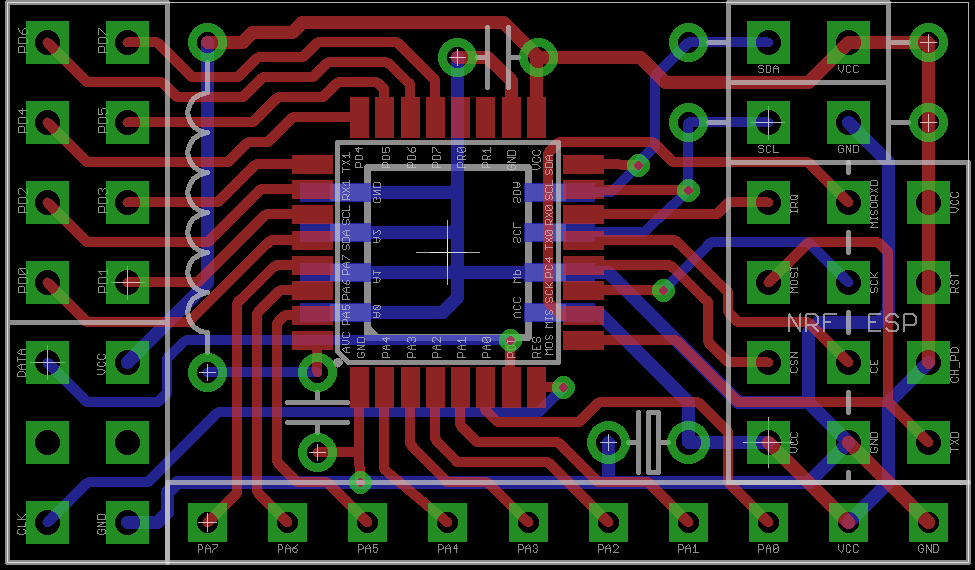

Gedacht fürs IoT , als Basis funkgesteuerter Aktoren und Sensoren für
Haussteuerungs-Anwendungen hier mal ein erster Entwurf einer kleinen 3
Volt Steuerungsplatine mit Atmels XmegaE5. Besonderes Feature ist die
Verwendbarkeit zweier verschiedener und sehr günstiger Funkmodule mit
2x4 Pin Connector:
http://www.electrodragon.com/product/esp8266-wi07c-wifi-module/
fürs heimische WLAN
ODER
das bekannte NRF24L01+, z.B. spottbillig hier:
http://www.aliexpress.com/item//1996222121.html
Desweiteren stehen zwei vollwertige 8-Bit Ports (A+D) zur Verfügung
(Pins universell als 12-Bit ADC Input oder Digital I/O verwendbar) sowie
ein I2C Interface. Rückseitig ist daran bereits ein Anschluß für
entsprechenden Speicher angeklemmt (z.B. AT24C512 mit 64 KB), wenn es
noch etwas mehr Speicher sein soll.
Programmiert wird via PDI.

Gast #3909266
Im Augenblick noch nicht, aber es gibt schon fertige
Platinen+Testhardware ;-)
Die Schaltung ist Teil eines größeren Projekts welches hier nächstes
Jahr debütieren soll. Anbei noch eine optimierte Version des Boards.
