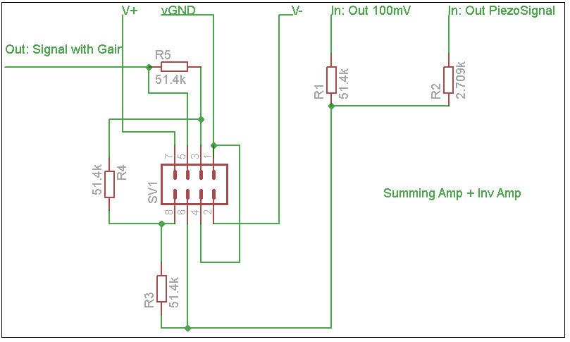

Die OPVs möchte ich nutzen, da der interne AD-Wandler nicht sehr präzise
für Spannungen im mV ist.

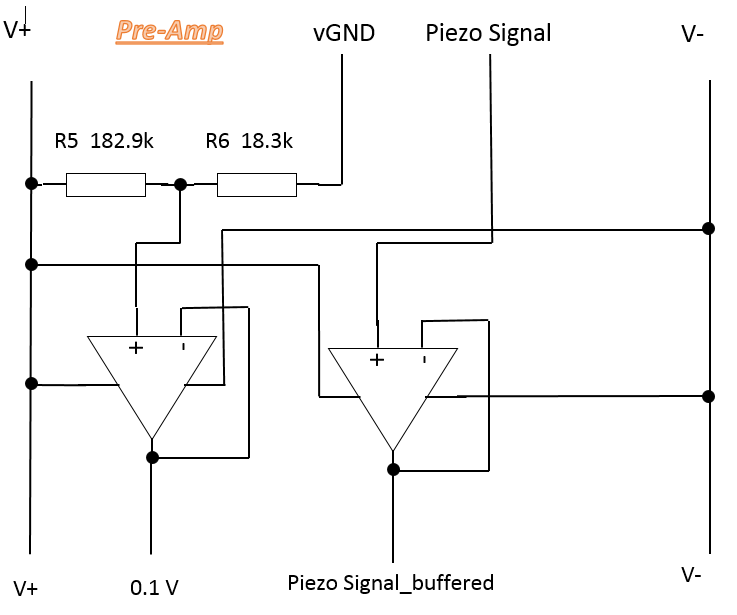

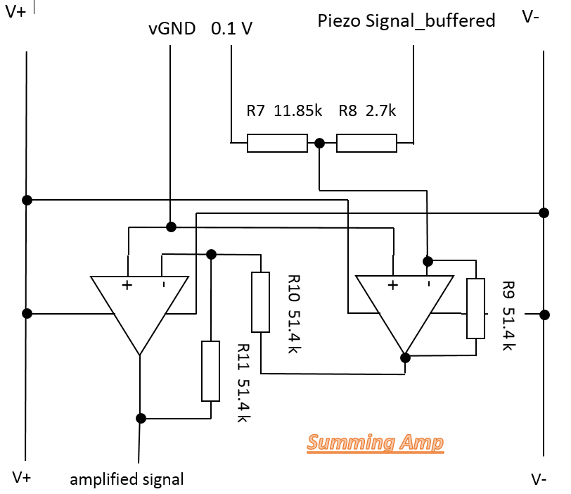

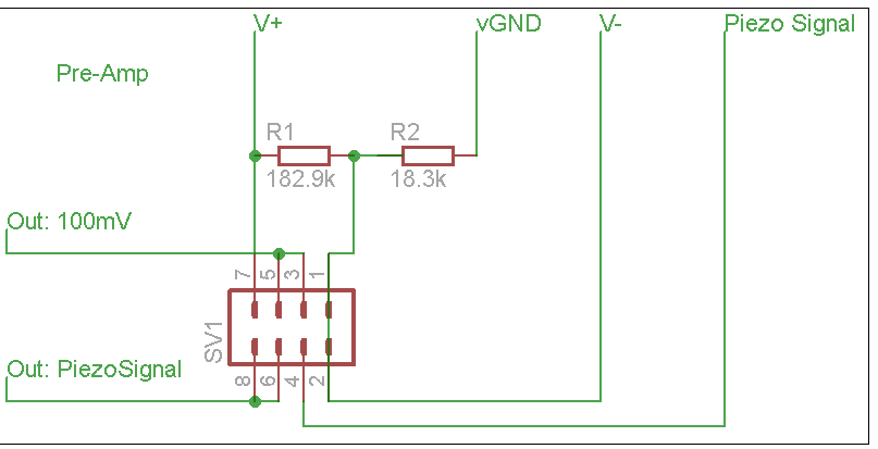

Meine Idee war es mit Hilfe eines Offsets von 100mV und einer
Verstärkung von 20 mein Messsignal zu verstärken und dannach
aufzuaddieren(siehe Anhang summing_amp).
Somit würde rein ideal betrachtet 1mV einem Pegel von 120mV entsprechen.
Ich gehe davon aus, dass ich mit meinem Piezoelement nicht größere
Spannungen als 50 mV erzeugen werde.
Dies würde in der Summe dann 1,1V ergeben, was ich eigendlich auch als
Referenzspannung für den AD-Wandler vorgesehen hatte.
Leider habe ich feststellen müssen, dass ich die virtuelle Masse nicht
einfach als Ground für den AD-Wandler nutzen kann, da ansosnten die
komplette Versorgungsspannung über V+ zu vGND abfällt.

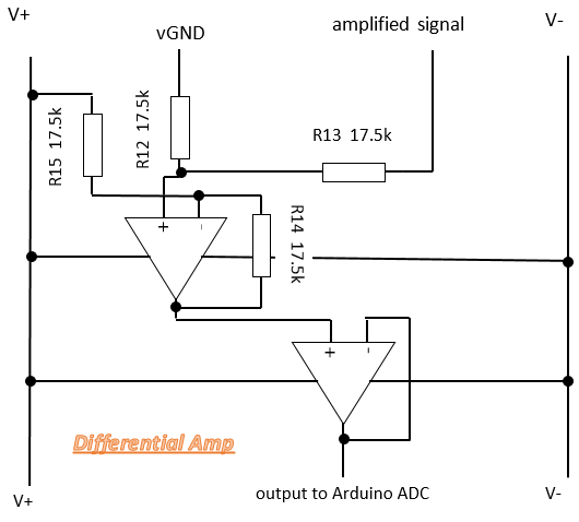

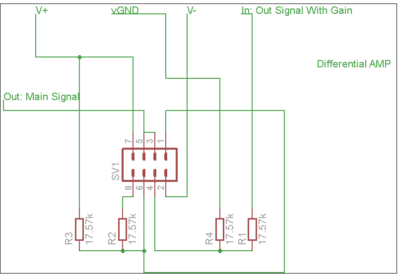

Durch das Problem des Potenzialunterschiedes habe ich mir überlegt einen
Subtrahiere zu bauen, der das Messsignal nimmt und es mit v+ subtrahiert
um wieder relativ zum wirklichen 0 Potenzial die richtigten Messwerte zu
erhalten(siehe Anhang differential_amp).
Um das Piezoelement zu simulieren habe ich ein Netzteil aus dem Labor
genommen und es über einen Spannungsteiler im Verhältnis 1:100 mit
meinem pre-amplifier verbunden. Dabei ist mir aufgefallen, dass sich
meine 100 mV Offset leider um etwa 10 mV verschiebt (obwohl ich 0V
messe).
Außerdem schwangt dann auch das Enddgültige Ausgangssignal ungewollt.
Momentan nutze ich leider nur einen LM358N von ST. Aus diesem Grund
konnte ich das Subtrahieren noch nicht testen, da dieser Verstäker kein
Rail to Rail Verstäker ist. Ich wollte morgen evtl nach so einem OPV
suchen oder evtl auch auf einen Instrumentalverstäker umschwingen. Eine
zweite Überlegung war es einen exterenen besseren AD-Wandler zu besorgen
mit Referenzspannung. Ich habe da an ADS1115IDGST von Texas Instruments
gedacht.

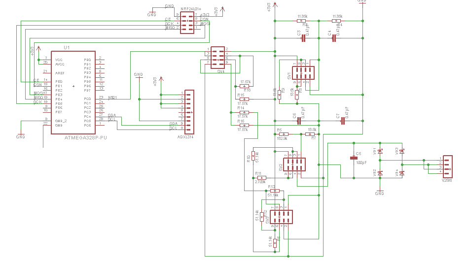

Anbei die Gesamtschaltung und jeder einzelen Teil nochmal expliziert für
die bessere Übersicht. Falls etwas zu klein oder ungenau ist mache ich
gerne neue Bilder rein. Leider habe ich recht wenig Erfahrung mit
Schaltungen konzipieren.

- deine Schaltungen wäre einfacher zu lesen, wenn du sie so zeichnen
würdest, wie es die meisten anderen Menschen es auch tun (siehe auch
Beitrag von Max)
- es ist fehleranfällig, zwei unterschiedliche Signale in der Schaltung
mit fast dem gleichen Namen zu bezeichnen. "PiezoSignal" und "Piezo
Signal" kann man leicht verwechseln, besser wäre z.b. "PiezoSignal" und
"PiezoSignal_buffered"
- du solltest dein Schaltungskonzept hinterfragen. In den meisten Fällen
ist die Auswertung eines Piezosensors mit eine Ladungsverstärker
sinnvoller und weniger fehleranfällig als die von dir geplante
Auswertung mit einem Impedanzwandler. Beim Impedanzwandler ist die
gemessene (Leerlauf)spannung z.B. stark von der  parasitären
Leitungskapazität abhängig, beim Ladungsverstärker (der den Piezo im
Kurzschluss betreibt) fällt diese Fehlerquelle weg. Beim Impedanzwandler
müsstest du "Piezo Signal" auch mit einem (sehr hochohmigen) Widerstand
auf ein defniertes Potential legen, damit der Biasstrom des OPV-Eingangs
nachfließen kann. (Wenn wirklich nur ien Piezo am Eingang wäre, läuft
die Spannung in die Begrenzung). Beim Ladungsverstärker entfällt dieses
Problem.

ich hoffe mal ein wenig mehr Ordnung mit meinem Text und den
Schaltplänen gemacht zu machen. Leider habe ich niergendwo die Funktion
gefunden meine alten Pläne zu löschen.

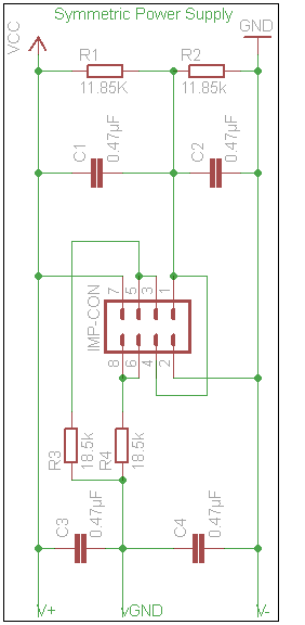

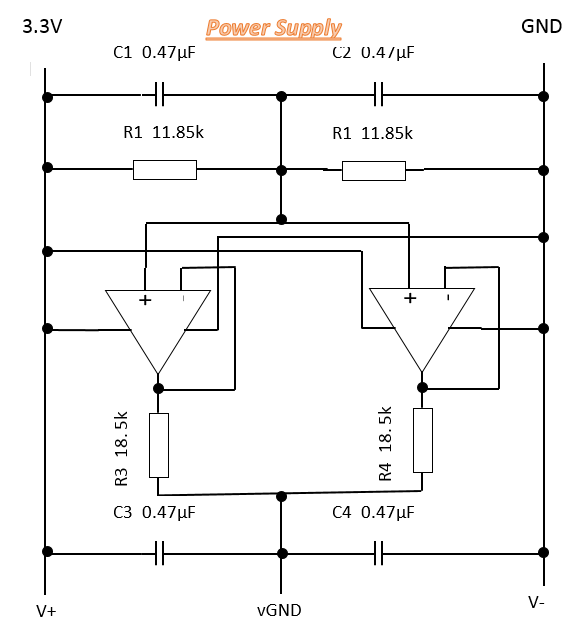

bei der Zeichnung  powersupply.png fällt auf, das du Impedanzwandler für
"virtual GND" verwendest, jedoch an den Ausgängen dann jeweils 18,2kohm
verwendest. Damit hat dein VG einen Innenwiderstand von 9,1kohm.
Willst du das so ?

Ich habe gelesen, dass es so möglich ist die Last auf beide OpAmps
gleichermaßen aufzuteilen. Wenn man sie weg lassen würde, würde nur der
eine OpAmp, der mit der größeren Verstärkung, die Arbeit der Regulierung
alleine übernehmen. Wobei ich dir recht gebe, dass sie zu groß gewählt
wurden. Ich werde sie mal gegen 10 Ohm oder so austauschen.

Damit ist die Schaltung auf jeden Fall ein Stück stabiler geworden

Alternativ könntest du auch einfach nur einen OPV nehmen und dir die
Widerstände sparen.
Das hängt halt davon ab, wieviel Strom (aus oder zu VG) du meinst zu
benötigen.

Habe nun auch die Kondensatoren auf 33µF erhöht und jetzt funktioniert
die Schaltung, ohne Einspeisung einer zweiten Quelle, recht gut.

könnte das damit zu tun haben:
Dein Netzteil als Signalquelle hat einen Massebezug, über den der
BIAS-Strom des OPV nachfließen kann. Wenn die Signalquelle keinen
DC-Pfad nach Masse hat (was bei einem Piezo der Fall ist, bei dem
thermoelektrik-Modul ist es möglicherweise der Fall) fehlt dieser Pfad
und der BIAS-Strom treibt den OPV in Sättigung.

Mit dem Ladungsverstärker misst du den aufintegrierten Kurzschlussstrom,
der Piezo wird also im Leerlauf betrieben. Für einen Sensor ist das die
gebräuchliche Anordnung, weil sie nicht von undefinierten Kapazitäten
abhängt.
Wenn du die entnehmbare Energie bestimmen willst, dann sind leider
wahrscheinlich weder die Leerlaufmessung (Impedanzwandler) noch die
Kurzschlussmessung (Ladungsverstärker) besonders aussagekräftig, weil in
beiden Fällen keine Energie vom Generator entnommen wird.
OP
Mein Piezomodul ist das V25W aus dem Hasue Mide:
Datenblatt: http://www.mide.com/pdfs/Volture_Datasheet_001.pdf
Ich habe zwei kleinere Thermomodule aus dem Hause TEC:
30x30 TEG1-1263-4.3 http://tecteg.com/wp-content/uploads/2014/09/11.pdf
35x35 TEG1-1268-4.3 http://tecteg.com/wp-content/uploads/2014/09/12.pdf
Das Thermoodul habe ich mit dem roten Ende an Piezo_siganl und den
schwarzen an vGND angeschloßen.
nachdem ich die op-amps durch AD823An rail-to-rail opams von Analog
Devices ersetzt habe, kommen sogar recht ordentliche Messwerte heraus.
Mir ist aufgefallen, dass der Ausgang des Differentialverstärkers ein
wenig schwankt und ebenfalls die Versorgungsspannung also V+ zu vGND.
Gibt es da etwas um die sache ein wenig stabiler zu machen.
Da ich in Messtechnik leider nur die Grundschaltungen des Opv behandelt
haben ist mir das Messen von Sensoren und wie man Energieprofile für
solche Generatoren anlegen kann nicht bekannt. Selbst wenn ich im Netz
dannach suche finde ich nur schwer was. Liegt vl. daran, dass ich die
falschen Suchbegriffe eingebe. Gibt es da vl. eine Literaturempfehlung?
Ich versuche meine Arbeit richtig zu machen und deshalb wollte ich mich
an deinen Tipp halten und von dem Impedanzwandler weg kommen und den
Pfad für das Piezo modul mit einem Ladungsverstärker und für das TEG
modul mit einem Auto-zero verstärker versuchen.
Deine letzte Aussage hat mich wieder zurück geworfen x(
Ich wüsste jetzt leider nicht wie ich sonst Energieprofile erzeugen
könnte außer über die Leistung
Sorry dafür.
Wenn du Leistung aus dem Teil beziehen willst, dann nützt dir imho die
Messung der Leerlaufspannung (fast) nichts. Das sagt wenig darüber aus,
wie sich das Teil unter Belastung verhält.
Ich schätze, du musst zumindest einen Teil deines Harvesters mit
aufbauen und dann die Kombination aus Generator und Harvester unter Last
vermessen, um etwas über die entnehmbare Leistung sagen zu können. Im
Datenblatt deines Piezogenerators sind Beispielschaltungen mit drin.
