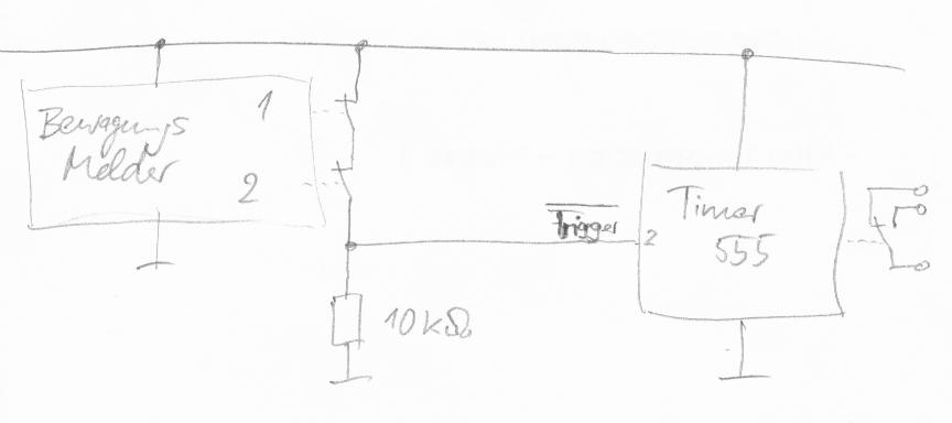

zuerst vorab: ich bin ganz neu in diesem Forum und auch in der
Schaltungstechnik an sich.
Ich möchte mit diesem Zeitschalter
(http://www.produktinfo.conrad.com/datenblaetter/175000-199999/191280-as-01-de-Praezisions_Zeitschalter.pdf)
[Schaltplan auf Seite 27] eine Hupe/Sirene ansteuern, wenn im Vorfeld 2
Bewegungssensoren eine Bewegung registriert haben. Die beiden Sensoren
senden ein Signal an ein Empfangsgerät, welches 2 abgehende Kontakte
besitzt.
Das Problem dabei ist, dass das Gerät bei registrierter Bewegung einen
Schalter öffnet und somit den Stromkreis über Kontakt 1 und/oder 2
unterbricht, während der angegebene Zeitschalter (wie auch alle anderen
die mir bekannt sind) über das EINschalten des Schalters funktionieren.
Jetzt hatte ich die Idee, die beiden Kontakte des Geräts über ein
NAND-Gatter mit einem Transistor als Schalter zu verbinden um den
START-schalter (+Kondensator) zu ersetzen.
Ist das als solches überhaupt möglich? Wenn nein, gibt es irgendeine
andere Lösungsmöglichkeit? Ich bedanke mich im Voraus für jede Antwort
Cheers.
> besitzt.
potentialfreie Kontakte?
R2 in der Conrad-Schaltung weglassen.
OP
So wie im Bild von Martin K. soll es prinzipiell aussehen, ja.

Die Hupe soll direkt angehen, sobald einer der beiden Sensoren eine
Bewegung registriert. Sie soll dann eine gewisse Zeit (1-2min) an sein
und erst dann ausgehen bzw. sich manuell ausschalten lassen.
