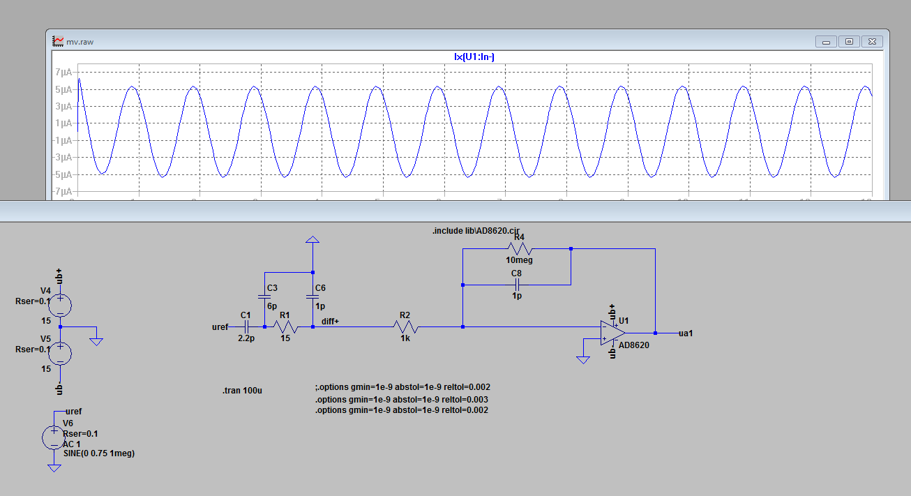

von analogfreund (Gast)
Ich habe ein seltsames Problem mit ltspice.
Laut Datenblatt des OP AD8620:
> http://www.analog.com/static/imported-files/data_sheets/AD8610_8620.pdf
Hat der OP einen garantierten Maximalen Bias-current von 250pA aber
wieso fließt, wenn ich diesen Baustein simuliere bei mir einige µA in
den invertierenden eingang??
mfg

Der hohe Bias fliest auch bei 50KHz. Und Laut Datenblatt sind 250pA das
maximum über die gesamte Bandbreite (20MHz)..
Meien Frage ist nun, kann man der Simulation vertrauen , wenn ja dann
verstehe ich nicht weshabl soviel strom fließt.
Oder gibt es hier einen effekt, in ltspice, welcher in der realität
unrelevant ist.
Ahh .. ich ziehe hiermit meine vorige aussage zurück. Der hohe bias kann
durchaus bei größeren frequenzen größer werden .. immerhin hat der op
15pF eingangskapa.

Dann mach die Frequenz doch mal Null, und schau auch die
Eingangskapaziataet an. Der Feedback widerstand ist zu gross, der
Feedback Kondenser viel zu klein.

der OPV hat rund 10pF Eingangskapazität. Bei 20 MHz also 800 Ohm
kapazitiver Widerstand.

Es würde deutlich weniger Strom durch die Eingangskapazität fließen,
wenn der OPV es schaffen würde, den inv-Eingang auf virtueller Masse zu
halten.
Du betreibst den Baustein aber mit 1MHz weit über seiner Bandbreite (die
läge bei 25MHz/10000=2,5kHz). Deshalb ist der OPV zu lahm, um den
inv-Eingang auf Null zu halten, dort liegt eine große Wechselspannung
an, und entsprechend fließt ein großer Strom über die Eingangskapazität.
Wie schon weiter oben beschrieben: gib dem OPV einen viel kleineren
Rückkoppelwiderstand (es gibt in real ohnehin keine 10MOhm Widerstände
die bei 1MHz noch annähernd ihren nominellen Wert hätten) oder geh mit
der Eingangsfrequenz so weit nach unten, dass der OPV noch nachkommt.

Man muss sich vor Augen führen, dass schon 1 pF Schaltkapazität bei
gerade mal 1 MHz nur noch einen Widerstand von 160 kOhm hat.
1 pF sind schnell erreicht und bestehen möglicherweise schon weit vor
dem eigentlichen OPV. Nämlich in den Zuleitungen oder auf der Platine.
Da fließen ganz andere Ströme als "Picoampere".
