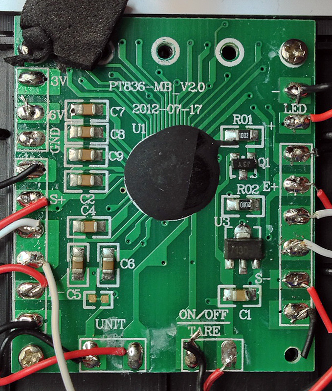

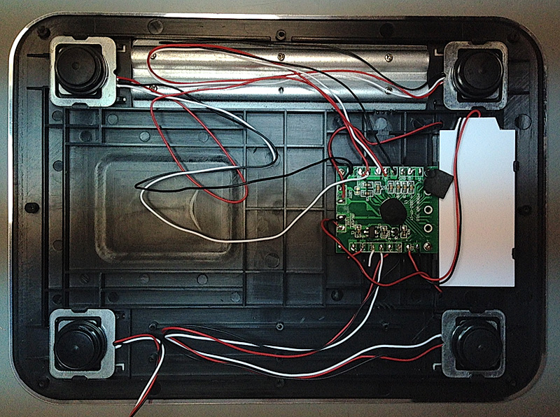

Anbei ein Foto von der Waage (ebay €10) und vom PCB. Die Waage hat auf
der Oberseite ein LCD,das ist auf dem Foto als weisse Fläche zu sehen.
Auf beiden Seiten ist jeweils ein Metallprofil installiert, das aber
ausser Gewicht/Verstärkung keine Funktion hat
Da handelt es sich um vier Messzellen, die intern zwei DMS haben. und
ist heute die gängige Lösung bei Einfach-Waagen.
Jede Messzelle erfasst die vertikale Kraft an ihrer Ecke der
Wiegeplatte. Dadurch entfällt die recht trickreiche Aufhängung, die bei
normalen Waagen das Messergebnis unabhängig von den Ort auf der
Waageschale macht, auf den die Last gestellt ist. (z.B. den Trägerblock
für eine DMS-Brücke mit den "komischen" Bohrungen bzw. Doppellöchern)
Das Auswerte-IC summiert die Ausgangsspannungen der vier Zellen und
wertet sie mit einem AD-Wandler aus. Da kein Dauerbetrieb gefordert ist,
nur einschalten per Taste-abwarten der Nullpunkteinstellung-ablesen-
nach Wartezeit wieder ausschalten, braucht es nicht viel Aufwand für
geringe Drift, Spannungskonstanz usw. Mit einen Stern aus 4 Widerständen
auf den Eingang eines AD-Wandlers ist es dann schon getan.
Der AD-Wandler besteht dann meist aus einem Komparator im Kontroller,
der zusammen mit einem PWM-Mechanismus die Summenkraft der vier Sensoren
ermittelt.
D.h. die DMS werden zusammen mit den Ausgängen an den ADC Eingang
angeschlossen (der dann auch nur einen Kanal braucht und nicht vier),
oder stelle ich mir das gerade zu einfach vor?
Für die Summe reicht schon 1 Kanal. Man muss dabei aber nicht unbedingt
die Summe bzw. Mittelwert aller 4 Sensoren bilden. Besser ist es je 2
Sensoren zusammen zu schalten und dann die 2 anderen anders herum zu
polen, so dass man eine (bzw. 2 parallel) Brücke bekommt. Es reicht dann
ADC Eingang, aber mit Differenzeingang und Verstärkung. Die speziellen
ADCs für Waagen (bzw. die µCs mit dem passenden AD) bieten die Funktion.
Mit einem mehr normalen µC, bietet es sich an die Brücke mit
Wechselspannung zu betreiben, und so die Gleichspannungsdrift zu
vermeiden. Durch die vielen verteilten Abtastpunkte bekommt man auch aus
einem 10-12 Bit AD noch eine gute Auflösung per Oversampling.
