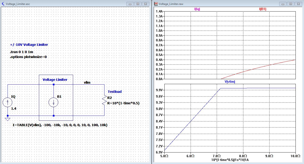

wie kann ich bei einer Konstantstromquelle die Spannung begrenzen?
Ich habe versuch aus diesem Beitrag
Beitrag "LTSpice bei Spannungsquelle wie den Strom begrenzen?"
die Lösung abzuleiten, bin aber nich zum Erfolg gekommen.
"Nimm ein BV-Symbol (gesteuerte Spannungsquelle) und trage als Value
ein:
  V = MIN((2.0 + I(B1)) * 1E3, 0) + 5.0
Dabei ist
  B1   der Name des BV-Elements im Schaltplan
  5.0  die Spannung, solange die Strombegrenzung nicht erreicht wird
  2.0  der Strom, ab dem die Spannung einbrechen soll
  1E3  der Innenwiderstand der Stromquelle im Strombegrenzungsmodus"
Ich hätte es gerne wie in diesem Beispiel gelöst.
Besten Dank.
