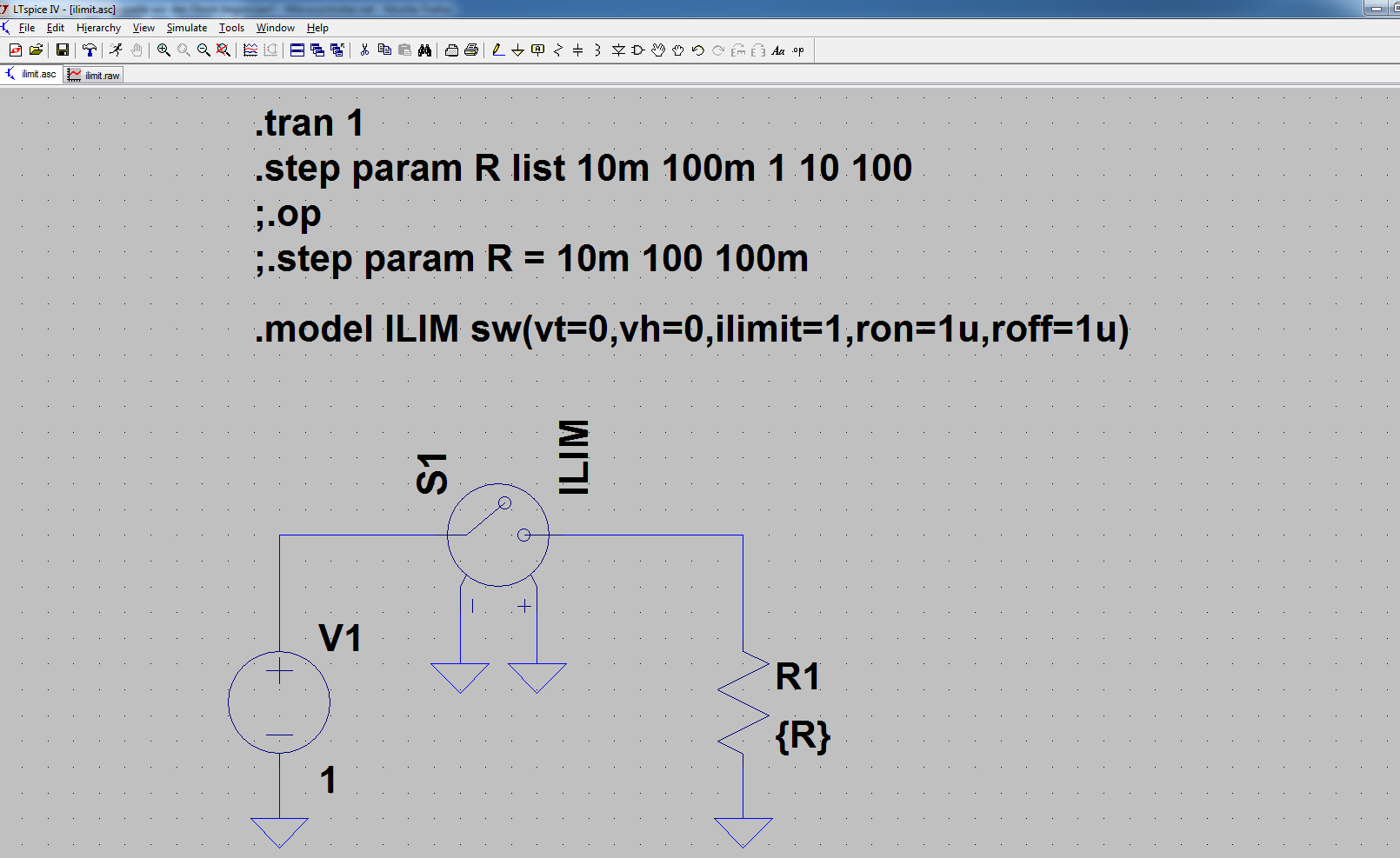

#1775335
> V = MAX(MIN((2.0 + I(B1)) * 1E3, 0) + 5.0, 0)
das funktioniert tatsächlich, ich verstehe nur nicht wie
meine Idee habe ich als Screenshot angehängt
ich misbrauche "ilimit" Parameter eines Schalters
es funktioniert aber nicht wirklich, the question is why
.tran liefert immerhin (abgesehen vom Sprung zu 10A @time = 0)
die gewünschten Ergebnise
.op mit {R} als x-Achse, I(R1) als y-Achse, liefert nicht
erklärbare Verläufe. Vor allem sind die Ströme von den
3 in Serie geschalteten Elementen ungleich!
Wahrscheinlich liegt die Erklärung in .subckt vom sw Modell.
