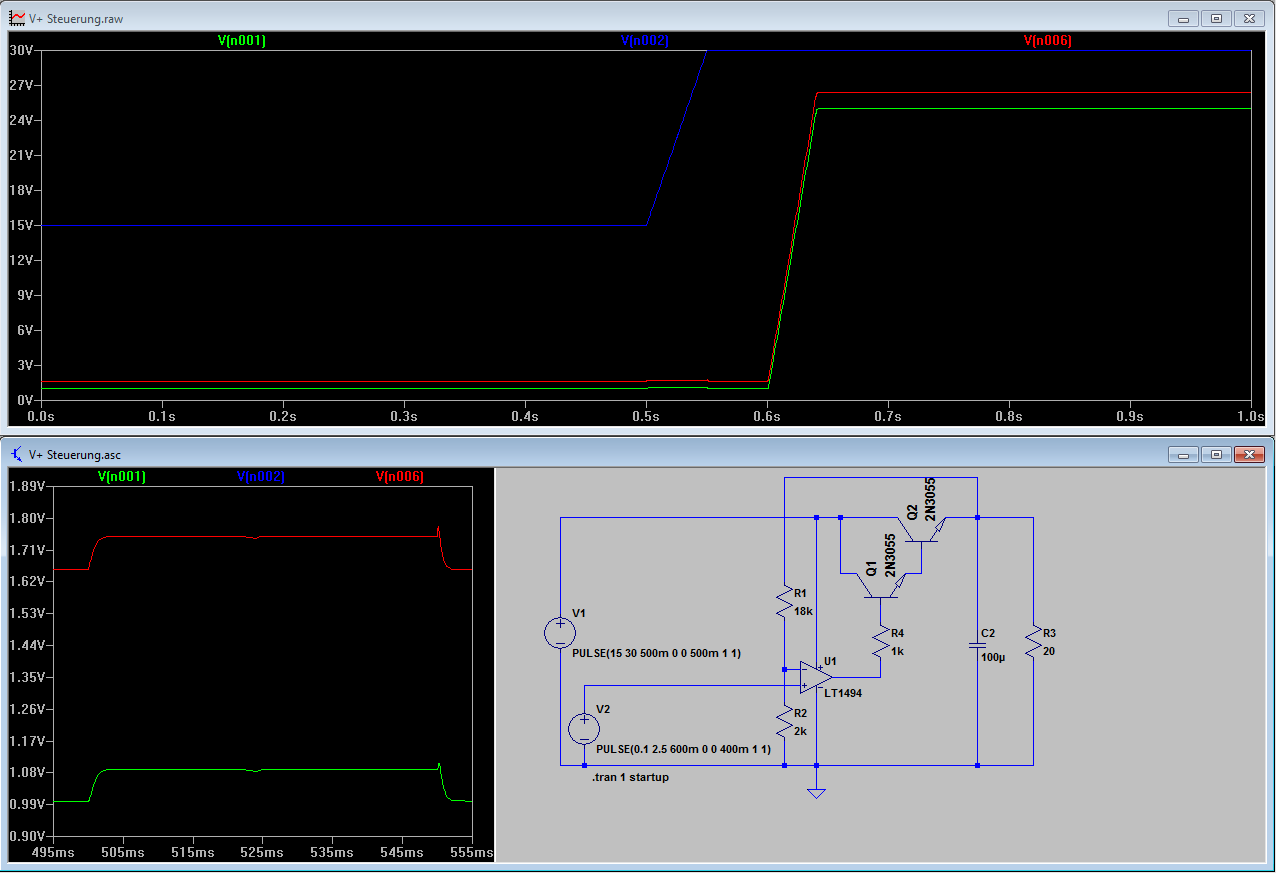

Hallo. Ich wollte mir ein kleines Low-End Netzteil bauen, das via uC
(demnach mit DAC) gesteuert werden soll. Dazu habe ich noch einen Trafo,
der Sekundär 1x 17V mit Mittelabgriff und 1x 34V mit Mittelabgriff hat.
Diese Wicklungen will ich in Abhängigkeit der Sollspannung Umschalten,
sodass bei kleinen Spannungen nicht soviel Leistung verheizt wird.
Zuerst wollte ich diese Regelung mit einem LM317, LM337 und einem DAC
machen, jedoch hab ich nach ein bisschen googeln aufgegeben und dachte
mir: "Das muss doch auch ohne gehen".
Dabei ist die oben gezeigte Schaltung bei rausgekommen. V1 ist dabei die
gleichgerichtete und gefilterte/gesiebte Eingangsspannung und V2
repräsentiert den DAC. Beide sind mit einem Sprung versehen, was das
Umschalten der Wicklungen und die Änderung eines DAC-Wertes simulieren
soll. Ansich bin ich mit dem Ergebnis ganz zufrieden - durch den
Spannungsteiler R1 und R2 wird die Ausgangsspannung solange geregelt,
bis sie die 10fache DAC-Spannung erreicht hat.
Ich würde jedoch statt den beiden NPNs einen TIP112 nehmen wollen, sowie
einen MAX44246 als OPV, da ich die noch hier habe.
Beim Graphen sieht es wie folgt aus:
blau: Eingangsspannung
grün: Ausgangsspannung
rot: Ausgang vom OPV
Zu dieser Schaltung habe ich noch 2 Fragen:
1. Ist diese soweit akzeptabel? Ich habe mit verschiedenen Lasten und
Situationen getestet und die Ausgangsspannung regelte sich immer auf den
gewünschten Wert. Jedoch kann es ja sein, dass da noch irgendwas unschön
ist oder ich etwas nicht bedacht habe. Das was noch fehlt ist ein
Kurzschlussschutz/Stromregelung...
2. Bei der Änderung der Eingangsspannung (ab 500ms) erhöht sich die
Ausgangsspannung und hat auch zum Schluss noch eine kleine Spitze (Bild
in der Ecke unten links). Die ist zwar "nur" 100mV für einen Bruchteil
einer Sekunde, aber bekommt man die irgendwie weg? Ich habe gedacht,
dass C2 da gegenwirken kann, aber anscheinend nicht. Dann dachte ich, es
liegt vielleicht am Ausgang vom OPV, woraufhin ich da auch noch einen
kleinen 10nF C hingepackt habe, doch das brachte auch nichts. Sobald er
auf ca 100nF war, find auch der Ausgang das Schwingen an. Also hab ich
ihn gleich wieder rausgeworfen.
Als nächstes käme soeine Regelung für die negative Spannung, jedoch habe
ich es nicht auf die Reihe bekommen, diese Schalung dafür umzumodeln.
Ich sehe auch das Problem mit einem Sollwert aus einem DAC, der ja von
0-5V und nicht 0 bis -5V ausgibt. Ich habe einen invertierenden OP
genommen und ihn mit den +-30V betrieben (wobei es da auch nicht viele
zu geben scheint, die das abkönnen), habe es aber nicht hinbekommen, aus
5V -5V zu bekommen (was mich ziemlich verwunderte). Das hat mich so
frustriert, dass ich ein neues Blatt erstellt habe, +-30V an einen OP
gelegt habe und extra einen invertierenden OP aus einem Buch
"abgezeichnet" habe. Der Ausgang war ein Rauschen von mehreren kV was
mich jetzt zum resignieren gebracht hat.
Hat jemand eine Idee oder Denkanstoß, wie ich solch eine Regelung für
die negative Spannung hinbekomme??
Das ist die Langsamkeit des runterregelns, weil die Basis von Q2 gar
nicht entladen werden kann.
Der Weg bis zu einem Netzteil mit Stromregelung ist noch weit.
