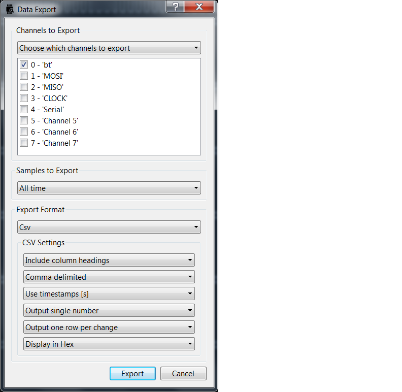

ich verwende einen Salea Logic Analyzer um eine UART auszuwerten.
Im Programm wird das Signal auch schön per HEX oder ASCII dargestellt.
Möchte ich nun einen Datenexport machen, wird in der *.CSV die Zeit und
das Jeweilige Bit zu der Zeit angezeigt. Ich möchte jedoch das ich die
HEX Werte in meiner *.CSV habe.
Ja, ich habe auch HEX gewählt :)

Gast #3842034
Mathias Feld schrieb:
> Ich habe gerade festgestellt das die Hex Werte die ich einmal exportiert
> habe nur aus 0xFF und 0xFE bestanden haben und nix mit meinem
> mitschnitt.
Was erwartest du denn?
Mit der Programmfunktion werden die Pegel der acht Datenleitungen
exportiert.
Wenn du die dekodierten UART-Byte haben möchtest, ist das eine Frage an
den Async Serial Protocol Analyzer. Da müßtest du die Pegeldaten selber
interpretieren oder dir mit dem SDK einen Analyzer mit passendem Export
stricken.
OP #3848696
Ich erwarte genau die Ausgbe wie du sie (Mike) gepostet hast.
Bei mir kommt jedoch dass dabei raus.
Time[s], Data[Hex]
-0.416666666666667, FF
0.000000000000000, FE
0.000008708333333, FF
0.000060791666667, FE
0.000069458333333, FF
0.000086833333333, FE
0.000164916666667, FF
0.000173583333333, FE
Diese Werte haben nichts damit zu tun was die Software auf der
Hauptseite anzeigt. Denn dort wird der Datenstrom richtig dargestellt!
Gast #3848710
Hallo!
Wenn Du, wie auf Deinem Bild nur ein Signal zum Exportieren anklickst,
dann kann nur 0xFF oder 0xFE rauskommen!
