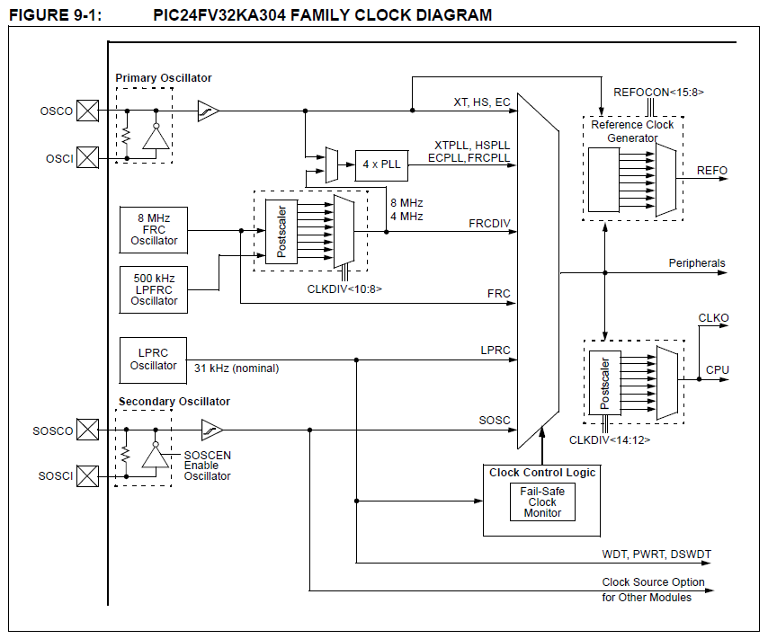

von Björn P. (bjrn_g)
Das Datenblatt hilft dabei manchmal wesentlich weiter.
In Figure 9-1 ist die Zugehörigkeit der Fuses/ConfigBits eigentlich gut
zu erkennen (Siehe Anhang)
Nebenbei bemerkt funktioniert dein Ansatz zur Takterzeugung nicht.
Mit der Formel (8*4)/2 suggerierst du, dass du den "Post"Scaler hinter
der PLL einsetzen willst, was aber hardwaretechnisch nicht implementiert
ist.
INTOSC --> POSTSCALER --> PLL
8Mhz --> :2 --> x4 --> 16MHz
EDIT:
habe den Microchip-Compiler gerade nicht zur Hand.
Wofür steht "POSCMOD_XT"?
Das scheint mir nicht passend zu sein, weil damit wieder eine externe
Taktquelle gemeint ist.

von Konstantin H. (aerokos)
LP - low power
Im LP Mode kann U2 keine 'großen' Ströme erzeugen, er muss es auch
nicht, da dieser Mode nur für Takte bis zu 200 kHz gedacht ist. Der
LP-Mode ist auf niedrigen Stromverbrauch hin optimiert. Typischerweise
nutzt man dann einen 32-kHz-Uhrenquarz.
XT - normal
Im XT-Mode geht U2 schon etwas stärker an die Arbeit. Der
Ausgangswiderstand ist niedrig genug, um Schwingungen bis zu 4 MHz
sicher zu erzeugen.
HS - high speed
Um Frequenzen oberhalb von 4 MHz zu erzeugen, wird U2 niederohmig
eingestellt. Das ist zwar gut für die Verarbeitungsgeschwindigkeit des
PIC, hebt aber auch den Stromverbrauch des Oszillators um einige
Milliampere an (typabhängig).
http://sprut.de/electronic/pic/osc/index.htm#oszillator
Deswegen war ich mir sicher, dass nur der EC mode den externen
Oscillator nutzt. Kann HS-Mode nicht duch den internal oscillator
betrieben werden?
Konstantin H. schrieb:
> Wenn ich die RX- und TX- Leitungen kurzschließe, bekomme ich an dem RX
> dasselbe, was ich über TX sende?
Natürlich ginge das, aber kannst du die Platine nicht an einen PC
anschließen und dauerhaft irgendwas raus senden?
Macht sich leichter, weil du mit dem Feedback (TX auf RX) auch von außen
irgendwie erkennbar machen müsstest, das und was angekommen ist. (eine
LED eignet sich da natürlich nur bedingt)
> ist.
Mathematisch gesehen ist die Formel korrekt. Ich habe in diesem Fall nur
zusammengefasst, denn 32/2 ist dasselbe wie 4*4.
Ja ich weiß xD
Wusste auch das dieses Statement noch kommt. War auch nur eine
Anmerkung.
Btw steht bei Sprut auch:
"externe Taktquelle (LP, XT, HS, EC)
Steht ein externes Takt-Signal zur Verfügung, so wird es im Mode LP, XT
oder HS direkt an das Pin OSC1 angeschlossen (CLKIN). Der Inverter U1
speist dieses Signal dann in den PIC ein, während der Ausgang OSC2
unbenutzt bleibt. An ihm ließe sich aber bei Bedarf der Takt abgreifen
(CLKOUT).
Als externe Taktquellen eignen sich z.B. Quarzoszillatoren.
Einige Typen (16F62x) unterstützen den EC (external clock)-Mode. Auch in
diesem Mode kann ein externer Takt direkt an OSC1 angelegt werden. Das
OSC2-Pin wird dann allerdings nicht als Taktausgang (CLKOUT) verwendet,
sondern kann als I/O-Pin genutzt werden."
Diese 4 Konfigurationen sind demnach nur bei externen Taktquellen
nutzbar.
> nutzbar.
Stimmt. Das heißt, der Register FOSC muss default gelassen werden?
Jain... Ich würde die Configbits immer vollständig im Code einstellen.
Per default ist natürlich der interne Oszillator aktiviert (sofern
vorhanden).
