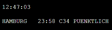

In den letzten 2 Tagen habe ich mal programmiert, und das ist
herausgekommen:
index.htm
<!doctype html>
<html>
<head>
<title>Fallblattanzeige</title>
<link rel="stylesheet" type="text/css" hrref="css.css"/>
<script src="http://ajax.googleapis.com/ajax/libs/jquery/1.10.2/jquery.min.js"></script>
<script>
var fertig = new Array();
function umstellen (zeile,isttext,auftext){
  var ist=isttext.split("");
  var soll=auftext.split("");
  var sindkorrekt=0;
  var buchstabe="";
  var gesamt="";
  var count=0;
  do {
    sindKorrekt = 1;//Annahme: Alle Stellen sind korrekt
    for(var i = 0;i<30;i++){//i ist die Stelle
      if(ist[i]!=soll[i]){
        buchstabe=umblaettern(ist[i]);
22
        ist[i]=buchstabe;
23
        gesamt+=buchstabe;
24
        sindKorrekt = 0;//Die Annahme war falsch
25
      }else{
26
        buchstabe=ist[i];
27
        gesamt+=buchstabe;
28
        ist[i]=buchstabe;
29
30
31
    fertig[count]=gesamt;
32
    //alert (fertig[count]+count);
33
    gesamt="";
34
    count++;
35
  }while (sindKorrekt==0);
36
37
function umblaettern(zeichen){
38
  var buchstabe="";
39
  var ziffer=0;
40
  var gefunden=0;
41
  var zeichensatz = new Array(" ","A","B","C","D","E","F","G","H","I","J","K","L","M","N","O","P","Q","R","S","T","U","V","W","X","Y","Z","0","1","2","3","4","5","6","7","8","9",".",",","&","!","?","-","_","Ü","Ä","Ö","ß"," ");
42
  for(var i = 0;i<zeichensatz.length;i++){
43
    if(zeichen==zeichensatz[i]&&zeichen!="undefined"){
44
      ziffer=i;
45
      gefunden=1;
46
47
48
  if(gefunden==0){
49
    //alert ("Zeichen wurde nicht gefunden");
50
51
  ziffer++;
52
  buchstabe=zeichensatz[ziffer];
53
  return buchstabe;
54
55
56
window.setTimeout('umstellen (1,"KOELN-BONN 9:10 B03 ANNULLIERT","HAMBURG   23:58 C34 PUENKTLICH")',1000);
57
58
//Ausgabe
59
$(document).ready(function() {
60
61
62
var zaehler=0;
63
function partb(){
64
$('div').html(fertig[zaehler]);
65
//document.getElementById("eins").innerHTML=fertig[zaehler];
66
zaehler++;
67
window.setTimeout ("partb()",200);
68
69
partb();
70
</script>
71
</head>
72
<body>
73
<div id="eins">KOELN-BONN 9:10 B03 ANNULLIERT</div>
74
</body>
75
</html>
css.css
html,body {font-family:courier;background-color:black;color:white;}
Die nächste Funktion, die ich programmieren werde, ist die
Zeilennummernfunktion, also dass es mehrere Ausgabezeilen gibt.

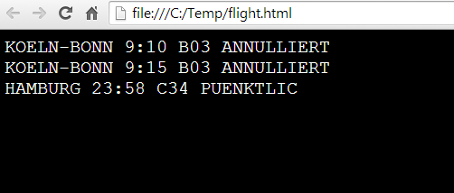

Hier ist der Code für eine 3-Zeiliege Anzeige:
<!doctype html>
<html>
<head>
<style type="text/css">
html,body {font-family:courier;background-color:black;color:white;font-size:15pt;}
</style>
<script>
  var sindkorrekt=0;
  var buchstabe="";
  var gesamt="";
  var count=0;
  do {
22
23
24
        ist[i]=buchstabe;
25
        gesamt+=buchstabe;
26
Hmm.
Stimmt wohl noch nicht so ganz. Siehe Bild
Die Leerzeichen nach 'Hamburg' sind alle weg. Und bei PUENKTLICH fehlt
das H.
Muss schon sagen: du testest ein wenig schlampig. Das ist jetzt deine
zweite Lösung, die man nach 15 Sekunden als fehlerhaft erkennen kann. Du
musst dir deine Ergebnisse schon ein wenig genauer ansehen. Denn deine
Kunden werden das irgendwann mal tun!
Das klassische 'Made in Germany' stand einmal weltweit für
Zuverlässigkeit und Fehlerfreiheit.
Ganz abgesehen davon. Da läuft nur die 3.te Zeile. Was ist mit den
anderen beiden?
von Daniel A. (daniel-a)
Nein, sind sie nicht. Sie werden nur nicht angezeigt.
Mit der CSS proterty white-space:pre; sollte sich dass beheben lassen.
> anderen beiden?
Den habe ich nur nicht den Befehl gegeben, sich umzustellen. Möglich ist
es mit window.setTimeout('umstellen (2,"KOELN-BONN 9:15 B03
ANNULLIERT","HAMBURG   23:58 C34 PUENKTLICH")',1000);.
von Flughafen (Gast)
Man muss aber den Wert in ms so wählen, dass nur eine Zeile gleichzeitig
sich umstellt. Sonst haben alle Zeilen nachher den gleichen Wert!
> das H.
Denk mal an die echten Klappertafeln, da hakt ab und zu ein Zeichen und
bleibt falsch stehen.

Jetzt zur Zeit: Im Script muss der folgende Code hinzugefügt werden:
//Zeit
$( document ).ready(function() {
  setInterval(function(that){
          var date = new Date();
          var h = date.getHours()+"";
          var m = date.getMinutes()+"";
          var s = date.getSeconds()+"";
          h = h.length==1?"0"+h:h;
          s = s.length==1?"0"+s:s;
          m = m.length==1?"0"+m:m;
          document.getElementById('zeit').innerHTML=h+":"+m+":"+s;
     },1000,this);
und vor dem ersten <div>:
<div id="zeit"></div>
aus.

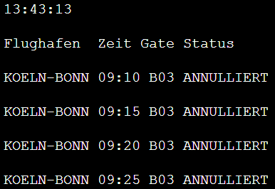

Die einzeilige Anzeige funktioniert gut.
Jetzt brauche ich nur einen Code für eine mehrzeilige Anzeige (wie im
Bild), bei der mehrere Zeilen gleichzeitig umstellbar sind. Die Anzeige
sollte bis auf mindestens 5 Zeilen erweiterbar sein.
Daniel A. schrieb:
> Jede Fallblattanzeige braucht ihren eigenen Zähler, und ihr eigene
> Variable "fertig".
Die Funktion hat schon eine Variable 'zeile', mit der die Zeile bestimmt
werden soll. Die Ausgabe soll in den <div> Elementen sein. Die id darf
angepasst werden.
<!-- Beispielcode -->
<div id="eins">KOELN-BONN 09:10 B03 ANNULLIERT</div>
<div id="zwei">KOELN-BONN 09:15 B03 ANNULLIERT</div>
<div id="drei">KOELN-BONN 09:20 B03 ANNULLIERT</div>
<div id="vier">KOELN-BONN 09:25 B03 ANNULLIERT</div>
<!-- Ende Beispielcode -->

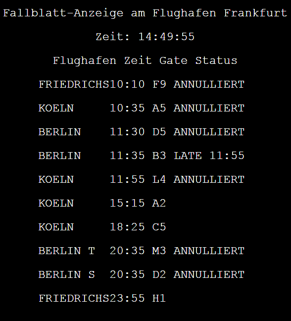

Jetzt noch mit Uhr: funktioniert wunderbar!
In diesem Script ist es sehr einfach möglich, eine weitere Zeile
hinzuzufügen.
Jetzt ist unten noch eine Eingabemöglichkeit dazugekommen, mit der man
(mit den entsprechenden Befehlen) die Anzeige beeinflussen kann, um z.B.
Veränderungen einzutragen. Das CSS-Stylesheet ist das gleiche wie davor.
Hat noch jemand (sinnvolle und umsetzbare) Verbesserungsvorschläge?

Eine neuere Version beinhaltet folgendes neues:
- Db-Tabelle hat nun char(10) für von und nach,
- Struktur der Flüge
- Zufällige Gate-Nr
- Zufälliges Annullieren (etwa alle 5 Flüge einer Annulliert)
- Sortieren der Flüge nach Stunden und Minuten
- Am Anfang Lade-Daten-Anzeige
- Nacheinander Aufblättern (Zeilenweises Anfangen)
- Erste 2 Zeilen fangen gleichzeitig an (wie in echt)
- Unnötiger Quellcode rausgeschmissen (Datei kleiner)
- Beispielprogramm abgeschafft

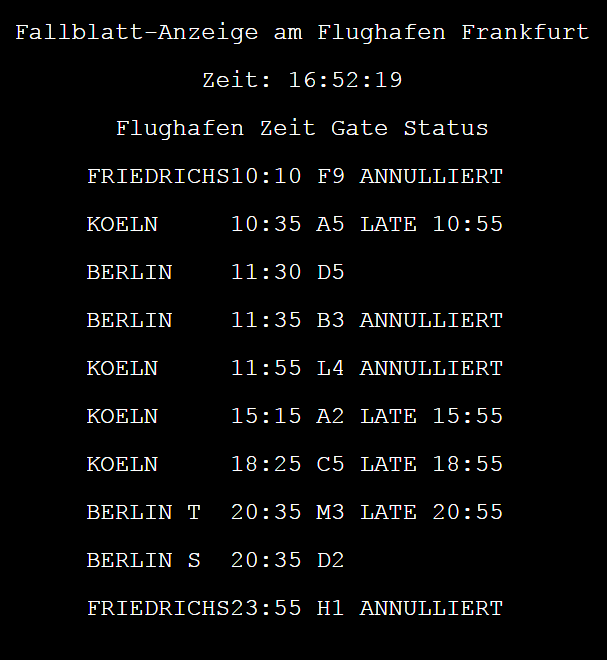

Da bei der voherigen Version der Zufall manchmal blöde Ergebnisse
geliefert hat (s. Bilder) ist er jetzt durch die Master-Control ersetzt
worden.
