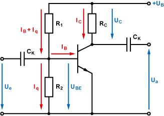

wenn ich es richtig verstanden habe, sollte im angehangenen Schaltplan
einer Emitterschaltung die Spannung am Spannungsteiler (R1 und R2) so
aufgeteilt werden, dass an der Basis die Spannung R2/(R1+R2) anliegt.
Andererseits sollte die Spannung U(BE) immer Diodenspannung 0,7V
betragen.
So wie in einer Reihenschaltung aus Widerstand und Diode an der Diode
immer die 0,7V anliegen, egal wie groß der Widerstand ist.
Widerspricht sich das nicht?
Müsste die Diode die Spannung zwischen R1 und R2 nicht auch gewaltsam
auf die 0,7V herunterziehen?
Danke und viele Grüße
KAR
von ArnoR (Gast)
Das tut sie ggfs. auch. Aber dann ist der Transistor übersteuert und die
Spannung am Kollektor geht -> 0. Zwischen der definierten Einstellung
der Basis-Emitter-Spannung über den Spannungsteiler und der
"gewaltsamen" Klemmung durch die B-E-Strecke ist es nur ein schmaler,
instabiler Grat; weshalb diese Schaltung auch nur auf dem Papier, aber
nicht in der Praxis funktioniert.

von Axel S. (a-za-z0-9)
R1 und R2 teilen die Betriebsspannung der Schaltung auf die
erforderliche U_be des Transistors herunter.
> betragen.
Jein.
Jein. Es sind nur näherungsweise 0.7V. Gerade in dieser Schaltung muß
man berücksichtigen, daß die Schwellspannung nicht konstant ist,
sondern vom fließenden (hier: Basis-)Strom abhängt.
Tut sie. Die entscheidende Frage ist: wieviel Strom fließt dabei?
Denn zur Einstellung des Arbeitspunktes muß ja ein bestimmter Basisstrom
in den Transistor fließen. Dieser Teil der Schaltung ist ein mit einer
Diode belasteter Spannungsteiler. Und die Aufgabe besteht darin, den so
zu dimensionieren daß der vorgegebene Strom durch die Diode fließt.
Wie Arno schon anmerkte, ist das keine Schaltung die man in der Praxis
verwenden würde. Denn zum einen schlagen Schwankungen der Betriebs-
spannung stark auf den Arbeitspunkt durch. Noch schlimmer macht sich die
Temperaturabhängigkeit von U_be bemerkbar.
Und natürlich Exemplarstreuungen des Transistors.

von Karl-alfred R. (karl-alfred_roemer)
> die erforderliche U_be des Transistors herunter.
und
> Basisstrom in den Transistor fließen. Dieser Teil der Schaltung
> ist ein mit einer Diode belasteter Spannungsteiler. Und die Aufgabe
> besteht darin, den so zu dimensionieren daß der vorgegebene Strom
Aaaach jetzt verstehe ich das. Ich war irtümlicherweise davon
ausgegangen, dass der Spannungsteiler die Spannungen etwa so aufteilen
müsste, dass ungefähr die halbe Betriebsspannung in der Mitte der beiden
Widerstände anliegen müsste.
Jetzt verstehe ich es so, dass der Spannungsteiler die Spannung so
aufteilen muss, dass sich ein Basis-Emitterstrom so einstellt, dass
zwischen RC und dem Transistor etwa die halbe Betriebsspannung liegt.
Dabei liegt die Spannung an der Basis natürlich auch ungefähr bei den
0,7V.
Bei einer ungünstigen Kombination aus R1 und R2 würde die Spannung an
der Basis zwar auch mit gewaltsam auf diese ungefähr 0,7V herunter
gezogen, aber es würde sich ein anderer Basisstrom ergeben, was dann
wiederum bewirken würde, dass die Spannung zwischen Rc und dem
Transistor nicht ungefähr in der Mitte, sondern entweder näher an Masse
oder näher am Plus der Betriebsspannung liegen würde.
Auch danke an die anderen Antworten, dass diese Schaltung in der Praxis
so nicht verwendet wird, wegen den genannten Problemen. Früher oder
später wäre mir diese Frage sicherlich auch in den Sinn gekommen.

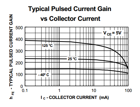

von ArnoR (Gast)
D a r i u s M. schrieb:
> Ohne R2 funktioniert die Schaltung auch praktisch.
> Der Basisstrom ist praktisch als konstant anzusehen, wenn die
> Betriebsspannung hoch genug ist.
Ja, nur reicht das leider nicht, denn diese Aussage:
> Der Stromverstärkungsfaktor B ist eine der konstantesten
> Transistorgrössen.
stimmt nicht. Siehe Anhang (2N3904). Der AP verschiebt sich stark mit
der Temperatur.
> Sonnst wählt man Uce so niedrig wie es die Aussteuerbarkeit
> erlaubt.
Nur wenn das Rauschen es erfordert, bei HF-Anwendungen eher so hoch wie
möglich, um die Transistorkapazitäten so klein wie möglich zu halten.

von oldeurope O. (Gast)
B steigt auf das 1,5-Fache bei 100K Temperaturänderung.
Wenn das nicht stabil ist, was dann?
von ArnoR (Gast)
Für einen Röhrenbastler mag das ausreichen.
Das Einzige, was an einem Transistor einigermaßen stabil ist, sind die
mechanischen Werte (Abmessungen).
lalala schrieb:
>> verwenden würde.
> Was für eine Schaltung würde man denn in der Praxis verwenden?
Zur Stabilisierung des Arbeitspunktes braucht man eine Gegenkopplung.
Und da gibt es zwei Varianten:
1. Spannungsgegenkopplung. R2 entfällt. R1 kommt mit dem oberen Ende
nicht an U_b sondern an den Kollektor. Jetzt muß man die Stufe aber
niederohmig ansteuern, weil R1 auch das Signal gegenkoppelt. Alternativ
kann man R1 aus zwei ca. gleich großen Widerständen in Reihe schalten
und den Verbindungspunkt über einen Kondensator nach GND
wechselspannungsmäßig "totlegen".
2. Stromgegenkopplung. R1 und R2 wie gehabt. Teilerfaktor ca. 3:1. Ein
Widerstand R_e = R_c kommt in die Leitung zwischen Emitter und GND. Die
Wechselspannungsverstärkung ist dann ~ R_c/R_e = 1. Für kleine
Verstärkungsfaktoren kann man R_e entsprechend kleiner wählen, meist
überbrückt man R_e aber einfach mit einem Kondensator, der im

Wie z.B. diese hier:
> Transistorgrössen.
> Ube ist dagegen sehr stark Temperaturabhängig.
Wie Possetitjel schrieb
> 50% Zuwachs bei 100K Temperaturänderung entspricht einer
> Verstärkungsänderung von 0.5% je Kelvin. Das sind 5000ppm (!).
ändert sich die Stromverstärkung mit 0,5%/K, die Ube ändert sich dagegen
mit ~(2mV/K)/700mV, was etwa 0,28%/K entspricht. Die relative
Temperaturabhängigkeit der Ube ist also kleiner als die der
Stromverstärkung.

Nö, sind sie nicht, wie oben vorgerechnet. Was du jetzt versuchst, ist
Recht zu behalten, indem du die AUSWIRKUNGEN der Temperaturabhängigkeit
in einer bestimmten Schaltung betrachtest. Aber auch das ist misslungen:
> Sagen wir mal Rc=10K, 20K Temperaturänderung, Betriebssapnnung 12V
> Uce=6V @ 20Grad
> 6V x 5m/K x 20K = 0V6
Also 10% durch die Temperaturabhängigkeit der Stromverstärkung, doch die
Abhängigkeit von Ube wäre in der Schaltung nur: dUR1=20K*2mV/K=40mV. Mit
UR1~11,3V ändert sich Kollektorstrom bzw.-spannung durch die
Temperaturabhängigkeit von Ube nur um 0,35%!
> Wenn Darius immer nur Einzelstücke baut, dann könnte man mit
> der Notwendigkeit, immer wieder abzugleichen doch leben.  Wenn
> man dafür die Schaltung erheblich vereinfachen kann.  Könnte
> mir vorstellen, dass ich das Quick and Dirty auch mal so mache.
Das stimmt. Im Experimentierstadium verwende ich i.d.R. auch
Einsteller für den Arbeitspunkt.
> Andererseits: Wenn das mit der Gegenkopplung nur paar Widerstände
> sind...
Stimmt auch... ist aber nur ein Teil der Wahrheit, denn: Man will
normalerweise sowieso eine Gegenkopplung haben. Ohne Gegenkopplung
ist häufig die Verstärkung zu hoch (und zu ungenau bekannt), der
Klirrfaktor zu hoch, der Eingangswiderstand zu niedrig und der
Ausgangswiderstand auch zu hoch.
Auf all das kann man mit der Gegenkoppolung Einfluss nehmen - die
Stabilisierung des Arbeitspunktes ist da nur ein Teilaspekt.
>>> Ich verwende sie sehr häufig und gerne.
>> Auch dann gibt es bessere Schaltungen.
> Deine Beiden Vorschläge bringen weniger Spannungsverstärkung.
Die Variante mit Spannungsteiler R1, R2 und RE wird gerne mit einem C
parallel RE betrieben, sodass die Wechselspannungsverstärkung wieder
deutlich steigt.
> deutlich steigt.
Aber nie so hoch wie mit Emitter direkt an 0V.
Der Spannungsabfall am Emitterwiderstand kostet Dich Betriebsspannung
und damit Verstärkung.
von wrdlbrmft (Gast)
was heist denn gegenkopplung? negative rückkopplung!
das impliziert doch schon eine geringere verstärkung. aber zugunsten des
vorteils einer stabilen stufe.
die maximal mögliche verstärkung ist ohnehin in den seltensten fällen
das ziel, sondern vielmehr eine stabile verstärkerstufe.
und wenn man mehr verstärkung braucht, baut man halt eine stufe mehr.
das bringt auf jeden fall wesentlich mehr als eine stufe, bei der man
die gegenkopplung weglässt.
