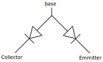

von Karl-alfred R. (karl-alfred_roemer)
laut http://de.wikipedia.org/wiki/Kollektor-Emitter-Spannung
liegt die Collector-Emitter-Spannung bei normalen Bipolar-Transistoren
im durchgeschalteten Zustand bei etwa 0,2V.
Andererseits kann man sich einen npn-Transistor ja als zwei
entgegengesetzt gepolte Dioden vorstellen, in deren Mitte die Basis
liegt. (Wie im angehängten Bild)
Müsste denn dann Uce nicht bei mindestens 0,7V liegen, wie bei jeder
normalen Diode auch?
Danke und VG
Karl
von Max H. (hartl192)
Nein, das Ersatzschaltbild aus zwei Dioden ist bei vielen Effekten
unbrauchbar. Siehe Transistoreffekt.

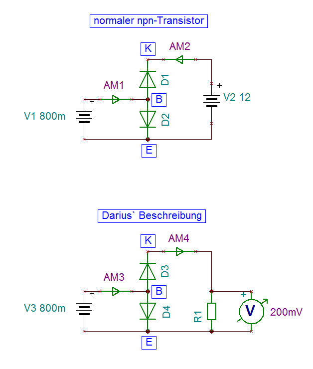

von oldeurope O. (Gast)
Ich finde, das kann man in Deinem Bild schön erkennen.
Wenn die BE-Diode 0V8 zum leiten benötigt und die
BC-Diode 0V6 dann muss der Collector auf 0V2
liegen damit in der BE-Diode Strom fliessen kann.

von ArnoR (Gast)
Das würde ich jetzt mal als Rohrkrepierer bezeichnen.
In dem Dioden-Ersatzschaltbild des Transistors kann die
Kollektorspannung gar nicht kleiner als die Basis-Emitter-Spannung sein,
weil selbst bei kurzgeschlossener B-K-Diode Ube stehen bleibt. In einem
normalen npn-Transistor wird die Kollektor-Basis-Diode in Sperrichtung
betrieben.
Darius, was du da geschrieben hast, würde bedeuten, dass der
Kollektorstrom von der Basis geliefert wird und die
Kollektor-Basis-Diode in Durchlassrichtung betrieben wird.
Der Collectorstrom fliesst von Collector nach Emitter.
Natürlich nicht über die Dioden, die BC-Diode ist ja
schliesslich in Sperrichtung.
Bedingung für den Stromfluß C-->E ist, dass ein Strom
Durch die BE-Diode fliesst.
Wenn die BE-Diode eine höhere Flussspannung als die
BC Diode hat, und die Differenzspannung 0V2 beträgt,
fallen 0V2 zwischen Collector und Emitter ab.
Ist das echt so schwer zu verstehen? ???
Danke an euch alle, natürlich auch an Darius, denn er hat eine sehr
interessante Diskussion angeregt. Wäre zu schön, wenn seine Erklärung
funktioniert hätte.
Wenn das 'Ersatzschaltbild' mit den zwei Dioden dermaßen realitätsfern
ist, dann ist meine Frage wohl hinfällig. Andererseits wird es ja auch
benutzt, um die 0,7V Basisspannung zu erklären.
Gibt es überhaupt eine für Halblaien wie mich halbwegs verständliche
Erklärung dafür, dass UCE so gering werden kann?  Oder muss ich das
einfach nur so hinnehmen?

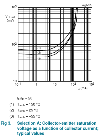

Die BE-Strecke funktioniert ja auch im Betrieb weitgehend wie
eine Diode (die Rückwirkung vom Kollektor auf die Basis ist
zumindest gleichspannungsmäßig verhältnismäßig gering).
Das hat einfach mit einer Diodenfunktion nicht das geringste zu tun.
Es ist eher eine Art (steuerbarer) Halbleiterwiderstand, aber auch
kein ohmscher, daher hat er ja überhaupt eine Sättigungsspannung.
Anbei mal ein Beispiel aus dem Datenblatt eines BC847 von NXP.

von Und wech U. (quinny)
Hallo Forum,
ich kann nicht verstehen, warum die Moderation nun schon heute zum
zweiten Mal Thread-Meinungen in sonderbarer Weise unterdrückt. Im Moment
hat es Darius getroffen.
Ich hab mir eben die Mühe gemacht, rund 50 Transistoren auf
Schwellspannungen der BE- sowie der BC-Dioden durchzumessen. Solltet Ihr
auch mal machen!
Tatsächlich war die Spannung über die BC-Strecke stets kleiner als die
Spannung über die BE-Strecke.
Darius Modellvorstellung scheint also nicht ganz so falsch zu sein, wie

Also Leute, einige sollten sich unbedingt noch mal den Transistor genau
anschauen. Auch rein technisch ist ein Transistor zwei antiserielle
geschaltete Dioden die sich ein Gebiet jedoch teilen. Einfach nochmal
schaun was da drin wirklich passiert. Dann wird auch klar, warum man aus
zwei diskreten Dioden keinen Transistor bauen kann. So groß kann halt
schlicht die RLZ der BC-Diode gar nicht werden.
Ich nenn den Transistor ja auch gerne Elektronenverarscher. Er macht den
Elektronen aus dem Emittergebiet das Basisgebiet schmackhaft und wenn
die dann erst mal in der Basis sind klaut sie sich der Kollektor aus der
Basis mit Hilfe seiner RLZ.
ArnoR schrieb:
> Darius behauptet, dass es bei dem Diodenmodell funktioniert:
> Beitrag "Re: Warum UCE bei Bipolar-Transistoren nur 0,2V im durchgeschalteten Zustand?"
> was natürlich Schwachsinn ist.
Hallo Arno,
so hab ich Darius nicht verstanden. Er hat lediglich gesagt, warum er
das Ersatzschaltbild mit den zwei Dioden so "griffig" findet.
Es erklärt ihm, warum Uce des gesättigten BJT in dem 200mV-Bereich
verbleibt.
Denn würde die Spannung höher sein, so wäre die BC-Modelldiode noch
nicht leitend und der BJT noch nicht gesättigt. Und tiefer kann die
Spannung auch nicht sinken, weil dann der BE-Strom über die gedachte
BC-Diode abfließen würde, die auch tatsächlich in der Realität eine
geringere Flussspannung hat.
Ich hab das Modell auch noch nie so verstanden wie Darius. Aber es hat
für mich einen gewissen Charme. Denn so recht konnte ich mit dieser
BC-Diode im Modell nie was anfangen. Sie sperrte ja stets und erklärte
nicht, wieso ein Kollektorstrom fließen kann.
Darius redete natürlich stets nur über seine Interpretation des
2-Dioden-Modells. Er ist ja nicht doof.
VG
Fred
> verbleibt.
Die „Erklärung“ mag für ihn ja reichen, aber sie ist ansonsten Unfug,
daher wehren sich alle anderen zumindest dagegen, dass er sowas einem
Neuling mit unschlagbarer Selbstsicherheit als bare Münze verkauft.
(Wenn er sich selbst das nur so vorstellen kann, muss er halt dabei
bleiben.)
Wie du obigen Diagrammen für einen BC847 entnehmen kannst, kann die
Sättigungsspannung durchaus auch mal (exemplarabhängig) bis 40 mV
heruntergehen, bei kleinen Strömen natürlich.
Die korrekte Erklärung hat Axel ansonsten geliefert.  Die ist leider
nicht ganz so „griffig“ wie die Vorstellung, die beiden Dioden wären
völlig unabhängig voneinander (dann wär' es nämlich eine Doppeldiode
und kein Transistor).
Wenn die Spannung UCE kleiner als UBE ist, warum fließt dann kein Strom
von der Basis in den Kollektor?
Uce und Ube zu vergleichen ist Äpfel mit Birnen.  Das eine ist eine
Sättigungsspannung über einem Weg, der normalerweise gar nichts
leiten würde.  Das andere ist eine normale Diode.
Überleg mal: es fließen beispielsweise 1 mA „von außen“ in die Basis
und von da zum Emitter.  Im Gegenzug fließen vielleicht 100 mA aus
der am Kollektor angeschlossenen Quelle ebenfalls zum Emitter.  Wenn
du dir jetzt den Aufbau betrachtest, dann ist der Emitter auf der
einen Seite von der Basis (dahin wollen die Ladungsträger alle), der
Kollektor auf der anderen Seite.  Warum zum Geier sollte irgendein
Ladungsträger das Bedürfnis verspüren, auf seinem Weg zum Emitter
den Umweg über den Kollektor zu nehmen?

Eine wesentlich bessere Modellierung des Transistors besteht aus der
Basis-Emitterdiode und einer gesteuerten Stromquelle (\beta * I_b)
zwischen Emitter und Kollektor. Die erklärt zwar auch nicht die innere
Funktion, gibt aber in guter Näherung das von außen beobachtbare
Verhalten wieder.

Weil du zwischen Basis und Kollektor eine riesige Raumladungszone hast
während du zwischen Basis und Emitter eine verschwindend geringe
Raumladungszone hast.

Hallo Harald,
ich hab lediglich nachvollzogen, wie Darius das Ersatzschaltbild mit den
zwei Dioden versteht. Es geht weder um die Physik noch um die reale
Funktion.
Hätte Darius gesagt, dass er bei dem Bild immer an eine Diode und an
eine Stromquelle denken muss, so wär das in meinen Augen nicht ok
gewesen, weil das Bild ja nun einmal zwei Dioden zeigt. Keiner von uns
hier im Forum hat sich dieses international bekannte Ersatzschaltbild
ausgedacht. Auch nicht Darius. Das dürfen wir ihm nicht anlasten.
Aber es zeigt nun einmal zwei Dioden. Und basta. Was sollen die davon
abweichenden Erklärungen uns bringen? Darius ist beim Thema geblieben.
Als einziger! Trotz des harschen Angriffs des Moderators und der
kollektiven Zustimmung für diesen Angriff.
VG
Fred

Da der Axel ja ganz gut austeilen kann, soll der den mal
Einstecken:
Die Erklärung von Deinem Lieblinsuser "ohne Gruß Axel", der hier wie
MAWIN
in den Himmel gelobt wird, ist nichts weiter als heiße Luft.
Der schreibt ja beinahe so geschwollen wie mb aus der Bude!
Währe die BC-Diode im Ersatzschaltbild nicht vorhanden,
so würde der BJT nicht nur in der Lage sein den Collector
auf das Emitter-Potential zu ziehen ohne bei z.B.0V2
zu verharren,
er könnte dann auch umgepolte Ströme verarbeiten wie
der IG-FET.
Die PWR-MOS-FETs haben auch eine parasitäre Diode
Eingebaut, die liegt zwischen Drain und Source.
Läge sie zwischen Drain und Gate, könnte der
FET nur bis UTH minus Diodenflussspannung runter ziehen.
Jetzt sollte aber der Groschen gefallen sein.
Jörg Wunsch schrieb:
> Der „Schottky-Transistor“ ist nur etwas anderes als das Diodenmodell.
> Dort gibt es eine echte Diode parallel zur BC-Strecke des
> Transistors.
Die parasitäre BC-Diode ist eine echte Diode. Wenn Du eine
Schottky-Diode parallel schaltest, übernimmt die Schottky-
Diode die Aufgabe der parasitären BC-Diode.
Da die Schottky halt eine geringere Flussspannung als die
PN-Diode hat, kann der BJT dann ach nicht mehr so weit
herunterzeihen.
> Die Erklärung von Deinem Lieblinsuser Axel, der hier wie MAWIN
Was anderes hätte ich von dir mittlerweile eigentlich auch nicht
mehr erwartet, sorry.  Was du nicht verstehst, kann für dich halt
nur „heiße Luft“ sein.
Im leitenden Zustand des Transistors ist sie das nicht mehr.  Sie
wird durch den Strom durch die BE-Strecke in ihrer gewöhnlichen
Diodenfunktion beeinflusst.  Wenn dem nicht so wäre, würde der
Transistor ja nie Kollektorstrom führen können, denn die BC-Diode
ist in Sperrrichtung vorgespannt.
Die parallel geschaltete Schottky-Diode bei STTL hingegen ist separat
und verhält sich immer wie eine normale Diode.
Aber du vergisst, dass Karl-alfred gar nicht danach gefragt hatte,
warum Ucesat nicht kleiner als einige 10 ... 100 mV werden kann,
sondern er sich nur gewundert hatte, dass sie überhaupt so gering
werden kann.  Das wiederum lässt sich mit dem Diodenersatzschaltbild
absolut nicht erklären, weil dieses eben die eigentliche

Sowohl meine gestrigen Messungen als besonders auch Tietze Schenk
unterstützen jedoch Darius modellhafte Vorstellung. Was Darius
geschrieben hat, kannst Du unschwer in seinen Beiträgen selbst
nachlesen.

Das Diodenmodell mag erklären, warum die Sättigungsspannung nicht
unter einen gewissen Wert fallen kann. Nämlich weil dann die
Kollektor-Basis Diode effektiv parallel zur Basis-Emitter Diode liegt
und den Basisstrom zum Emitter hin "um den Transistor herum" ableitet.
Also genauso wie das beim Schottky-Transistor die Schottky-Diode
zwischen Kollektor und Basis tut.
Nur war das eben gerade nicht die Frage von Karl. Ihm war zwar klar,
daß die Kollektor-Basisdiode irgendwie leitend werden muß. Aber dann ist
der Kollektorstrom ja immer noch nur bis zum Basisgebiet geflossen.
Und von da gehts (zumindest nach dem Diodenmodell) nur über die
Basis-Emitter Diode weiter. Ergo dürfte nach dieser Vorstellung die
Sättigungsspannung nie kleiner als eine Diodenflußspannung sein.
Da sich reale Transistoren aber nicht so verhalten, kann das Modell so
nicht stimmen. Und in der Tat fließt der Kollektorstrom eben nicht vom
Kollektor ins Basisgebiet (zumindest nicht in den von außen als
Basisanschluß kontaktierten Teil) sondern mehr oder weniger direkt zum
Emitter. Dieses Aspekt des Transistors gibt das Diodenmodell nicht
wieder. Das Modell mit der gesteuerten Stromquelle zwischen Kollektor
und Emitter hingegen schon.
Hallo Axel,
keiner von uns hier hat das Diodenmodell erfunden. Gleichwohl sollte man
es erklären können, wenn der TE danach fragt. Und sich nicht alternativ
einfach eigene Modelle ausdenken, die - möglicherweise - andere
Unzulänglichkeiten haben.
Oder wenn schon, dann richtig! Dann muss man klar sagen, dass dieses
2-Dioden-Ersatzschaltbild der größte Humbug unter der Sonne ist und
Tietze Schenk verschrobene Knisterköpfe und Axel und Jörg es besser
wissen. Aber dazu gehört Mut und Rückrat.
Denn DANN seid Ihr im Kreuzfeuer der Kritiker.
Aber wie gesagt: der arme Darius kann nichts dafür, dass es das
Diodenmodell gibt. Er hat uns allen nur einen Weg aufgezeigt, wie man
damit halbwegs leben kann. Und dieser Weg hat mir gefallen. Wenn man das
2-Diodenmodell überhaupt irgendwie nutzen kann, dann nur mit Darius bzw.
Tietze Schenks Erklärung.
VG
Fred
Danke Fred.
Das ist vielleicht etwas übertrieben, aber es ist halt eine sehr
starke Vereinfachung des Transistors, die nur einen geringen
Anwendungsbereich hat.  (Eigentlich nicht viel mehr als die, mit
einem Durchgangsprüfer die Schichtfolge überhaupt festzustellen.)
http://de.wikipedia.org/wiki/Ersatzschaltungen_des_Bipolartransistors#Modelle_f.C3.BCr_das_statische_Verhalten
Selbst das dort als einfachstes Modell für einen Bipolartransistor
angegebene Ebers-Moll-Modell ist halt kein reines 2-Dioden-Modell,
sondern hat noch zwei zusätzliche Stromquellen.
Das finde ich aber kompliziert.
Das Modell welches ich beschreiben habe kommt mit einer
Stromquelle aus die zwischen Collector und Emitter liegt:
Und erklärt den Transistor komplett.
So hatte ich bisher auch immer gedacht, Jörg. Genau deswegen freu ich
mich ja so über Darius Erklärung. WENN es schon dieses unsägliche Modell
sein soll, dann muss es halt so erklärt werden, wie das im Tietze Schenk
steht oder Darius das erzählt hat.
Natürlich muss aber allen klar sein, dass das Ersatzschaltbild nur eine
ganz üble Krücke ist. Aber das wird wohl jeder wissen, der mal aus zwei
Dioden einen BJT zusammenlöten wollte.
VG
Fred

von Axel S. (a-za-z0-9)
Apropos. Da ist ja auch das von mir vorher schon erwähnte
Transportmodell für den Transistor.
XL
> Oh doch, auch durch diesen Teil fließt der Strom vom Kollektor zum
> Emitter oder sollte ich besser sagen: grade durch dieses Gebiet muss der
> Strom fließen?
Das ist nicht der Punkt und ich habe dem auch gar nicht widersprochen.
Der Punkt ist, daß nach dem Diodenmodell der Kollektorstrom durch die
Basis-Emitterdiode muß. Denn vom Kollektor zum Emitter gibt es da nur
diesen Weg. Und wenn das so wäre, dann könnte die Sättigungsspannung
auch des durchgeschaltetsten Transistors niemals unter eine Dioden-
Flußspannung fallen. Dieser Widerspruch war der Anlaß für den
Eröffnungspost dieses Threads.
Und der Widerspruch wird dadurch gelöst, daß das Diodenmodell die
Kollektor-Emitter-Strecke schlicht falsch darstellt. Im durchge-
schalteten Zustand enthält dieser Weg keinen pn-Übergang. Insbesondere
ist der pn-Übergang zwischen Basis und Emitter kein Teil dieses Wegs.
Diesen pn-Übergang gibt es ja unabhängig davon, ob der Transistor
durchgeschaltet ist oder nicht.
XL
