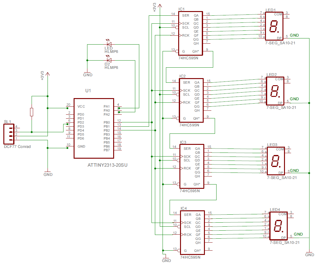

Hallo Leute,
so wie jeder Anfänger bastle ich natürlich auch eine DCF Uhr. ))
Ich habe das jetzt softwareseitig fertig gemacht. In einem Simulator
(Proteus) getestet, dort funktioniert es einwandfrei. Ich habe jetzt das
ganz in Hardware aufgebaut (DCF_sch.PNG) und das funktioniert natürlich
nicht.
LED, was DCF Signal zeigen sollte blinkt irgendwie nicht regelmäßig und
ich verstehe leider nicht, wo ich was falsch gemacht habe. DCF Modul ist
auch ok, ich habe hier ein Arduino, das Ding kriegt sein Signal sauber.
Kann mir bitte jemand sagen, wo mein Fehler ist??!
Gast #3844505
Es ist schon erstaunlich, dass die überhaupt etwas tun, wo sie doch laut
Schaltplan gar nicht am µC angeschlossen sind.
Gast #3844514
P.S.:
Der Prozessor hängt ja überhaupt in der Luft, die Displays hast du auch
nicht an  die Versorgung angeschlossen, und vermutlich sind auch die
HC595 auf diese stromsparende Weise verdrahtet.
Was erwartest du bei so vielen Fehlern?
#3844568
Alex Wka schrieb:
Ich geh mal davon aus, dass du die Versorgungsspannungen korrekt
angeschlossen hast.
Simpel.
Du hast den Kardinalfehler aller Anfänger gemacht: Du hast zuviel Code
auf einmal geschrieben, in der Annahme du würdest das beherrschen.
Damit musst du anfangen:
Das hier ...
... tja, da hast du dir viel Mühe gemacht für nichts. Wenn deine LED,
die den Signaleingang anzeigen soll, schon nicht das erwartete Ergebnis
bringt, dann brauchst du auch hinten nach noch keine Auswertung machen.
Erst mal musst du das regelmässige Pulsen ordentlich ins System kriegen.
Solange das nicht der Fall ist, brauchst du dir um den Rest dahinter
erst mal noch überhaupt keine Gedanken machen.

LED direkt ohne Vorwiderstand angeschlossen. Ts, ts. Keine
Blockkondensatoren. Kein Widerstand am Reset.
Es ist, als ob hier im Forum noch nie irgendwer nach einer
Grundschaltung gefragt hätte. Es sind immer wieder die 100% gleichen
Sachen.
Gast #3844622
Bei EAGLE solltest du dir im Schaltplan angewöhnen, i.a. nur
rechtwinklig verlegte Leitungen zu verwenden und immer im 100mil-Raste
(0,1 inch) zu zeichnen. Das gilt auch beim Anlegen von Symbolen in der
Bibliothek für die Anschlüsse (Pins). Sonst nützen auch die
(überflüssigen) grünen Punkte nichts (U1). Und lass mal den ERC über
deine Schaltung laufen.
Gast #3844704
Versorge den DCF-77 Empfänger nicht direkt mit der gleichen Spannung,
die auch der Mikrocontroller bekommt. Der DCF-77 ist eine analoge
Schaltung die empfindlich auf winzige Störungen in der
Versorgungsspannung reagiert.
Das sollte wenigstens ein Tiefpass zwischen liegen, zum Beispiel aus
einer 10mH Spule und einem Kondensator-Pärchen mit 10µF + 100nF.
Oder du spendierst dem Funkempfänger einen eigenen Spannunsgregler.
Weiterhin sollte der Funkempfänger (oder die Antenne) möglichst weit von
allen anderen elektrischen Geräten entfernt sein. Ein 3 Meter langes
Kabel kann dabei sehr hilfreich sein.
OP #3844741
Das ist doch klar, dass es an die Pins angeschlossen ist. Irgendwie
wollte das Program das nicht machen.
Simon S. schrieb:
> Wie sieht deine Spannungsversorgung aus?
Ich habe ein Netzteil, die man zwischen 3-12v (2A) einstellen kann.
Karl Heinz schrieb:
> Tut man das nämlich nicht, dann steht man so wie du, mit einem Haufen
> Code da und hat keine Ahnung
wie gesagt, ich habe das in einem Simulator getestet, von der Logik her
sollte es passen, ich kann mir vorstellen, dass durch die Fehler, die
ich jetzt im physikalischen Systeme krige, irgendwelche Effekte
auftauchen, die ich nicht im Simulator hatte.
Aber ich werde auf jeden Fall heute abends das ganze, wie du gesagt hast
zu machen - also das Ganze erstmal vereinfachen und nach einander
testen.
Karl Heinz schrieb:
> Keine
Blockkondensator (100nF) zwischen +3v3 und GND habe ich erstmal
eingebaut, aber Fehler konnte ich dadurch nicht beseitigen.
Widerstand am Reset mache ich.
Leute danke für die Hilfe, ich versuche heute abends erstmal diese
Vorschläge zu realisieren.

Gast #3845107
Du versorgst das Modul also mit 3,3V.
Auf dem Ding ist eine 3,6V Z-Diode verbaut die dann nicht mehr wirksam
ist,
Das ist aber ganz wichtig weil auf Ub absolute Ruhe sein muss sonst
kommt da nur Grütze an Signal. Lange Rede kurzer Sinn .. Überbrücke die
3,6V ZD mit einer 2,5V ZD und ich denke es wird gehen.
Viel Erfolg, Uwe
