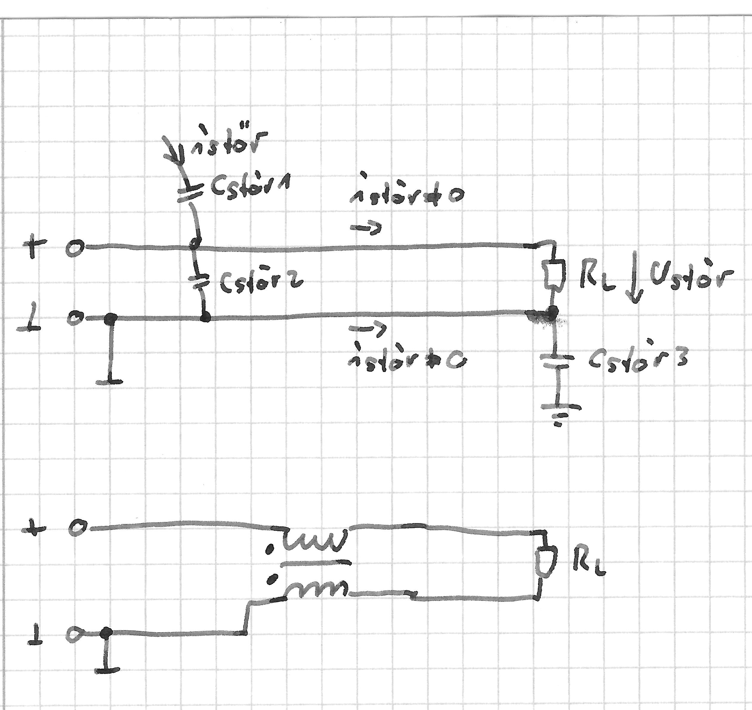

OP
danke für deine Antwort. Ich glaube ich habe das Problem doch noch nicht
so ganz erfasst.
Ich habe mal das Prinzip aufgemalt, so wie ich mir das vorstelle.
Erstmal nur für eine Versorgungsspannung mit Vcc und Masse.
Also im oberen Bild koppelt es kapazitiv ein und erzeugt eine
Störspannung am Lastwiderstand.
Und im unteren Bild habe ich die stromkompensierte Drossel
eingezeichnet, so wie ich die beschalten würde.
Der normale Betriebsstrom würde im Kern zwei magnetische Flüsse
erzeugen, die entgegengesetzt sind. Diese heben sich auf und haben somit
keine Einfluss. Die Störströme erzeugen auch magnetische Flüsse, welche
aber gleichgerichtet sind und sich somit addieren. Für diese stellt die
stromkompensierte Drossel eine hohe Impedanz dar.
Wäre das so richtig?
Gruß Dirk
Bei den ganzen Cstörs weiss ich nicht welcher parasitär sein soll und
über welchen die Störungen Deiner Meinung nach in die Schaltung kommen
und auf welche Art genau sie wirken.
Eine Störung die Du über RL messen kannst, muß DM sein, den der Strom
fliesst in eine Seite on RL rein und auf der anderen raus und auf Masse
zurück zum Störer.
Cstör2 würde diesen Effekt verringern = X Kondensator
Damit der das kann, setzt man zwischen Störung und Last eine hohe
impedanz damit die DM Störung in den niederimpedanten X Kondensator geht
der direkt an der Störung sitzt.
Da hilft keine CM Drossel bzw. nur die Streuinduktivität, d.h. die nicht
perfekte Kopplung, wirkt DM entgegen.
Die Common Mode Istör kommen auch nicht über Cstör1 sondern wenn schon
dann symetrisch über Cstör 1 & 3, welche die Kapazität aller leitfähigen
Teile gegenüber Erde symbolisieren.
Eine Auwirkung auf Ustör hätte man nur bei sehr unterschiedlichen
parasitären Kapazitäten.
Die CM Drossel verbrät solche Störungen über die Ummagnetisierverluste
in Wärme. Noch besser wenn man zusätzlich einen alternativen Pfad zur
Erde anbieten kann über die Y-Kondensatoren.

Deine Skizze zeigt eine Störung, die vordergründig auf + einkoppelt.
Jetzt gibt es 2 Möglichkeiten:
Der Kondensator zwischen + und - ist viel größer als der
Einkoppelkondensator - die Störung ist kurz geschlossen und interessiert
nicht weiter.
Bei kleinem Kondensator wäre es aber eine unsymmetrische d.h.
Gegentaktstörung.
Merke: bei Gleichtaktstörungen sind alle Leitungsstränge HF-mäßig
parallel, also auf dem selben Potential. Ziehe ich nun alle Stränge der
Leitung durch eine Gleichtaktdrossel hindurch, kann links und rechts der
Drossel verschiendes HF-Potential sein. Aber es gibt keinen
Spannungsunterschied innerhalb der Stränge auf einer Seite. Bei
Gleichtaktstörungen behandele ich einen Kabelstrang genauso wie eine
einzelne Leitung. In der EMV spricht man hier auch von "Mantelströmen"
Es sollte von daher klar werden, dass eine Gleichtaktdrossel offenbar
nicht das ist was Du suchst - denn eine einseitig kapazitiv
eingekoppelte Störung läßt sich bequem mit Blockkondensatoren
kurzschliessen.

> die CM Drossel fließen und über Erde zurück zum Störer?
NEIN !
>> parallel
Übersetze mal 'gleich' ins englische. => common
DM = differential Mode = Gegentakt = gegensätzliche Stromrichtungen
DM = KEIN Spannungshub gegenüber Erde, X Kondensatoren wirken, NICHT Y
CM = Common Mode = Gleichtakt = Ströme haben gleiche Richtung =
Spannungshub der kompletten Schaltung gegenüber Erde.
Y Kondensatoren wirken und / oder die Verluste in der CM Drossel.
X Kondensatoren sehen die CM störung noch nicht mal.
DM Störungen können nicht nach Erde abfliessen
CM = F eher hoch
DM = F eher niedrig
Hängt aber alles davon ab wer oder was stört und warum.
Radio Eriwan ist z.B. ein CM Störer den Dein Radio hörbar macht.
230V / 50Hz Netzspannung sind eine DM Störung erheblicher Höhe.
So hoch das Du damit Deinen Kühlschrank betreiben kannst.
Atme mal tief durch, nimm ein wenig Abstand und dann überlegst Du noch
mal wo Spannunghübe sind, wo Ströme fliessen und in welche Richtung.
Warum sollte ein Strom in die eine Richtung fliessen und wie bekomme ich
den dazu einen anderen Weg einzuschlagen.
Les mal die einschlägige Literatur im Netz zu Netzfilter Design.
OP
danke nochmal für deine ausführliche Antwort. Ich habe noch ein bisschen
mehr über das Thema gelesen und weiß jetzt, wo mein Gedankenfehler lag:
Ich dachte das geht und bin deswegen immer zu widersprüchlichen Aussagen
gelangt. Aber jetzt ist mir die Sache schon klarer.
Gruß Dirk
