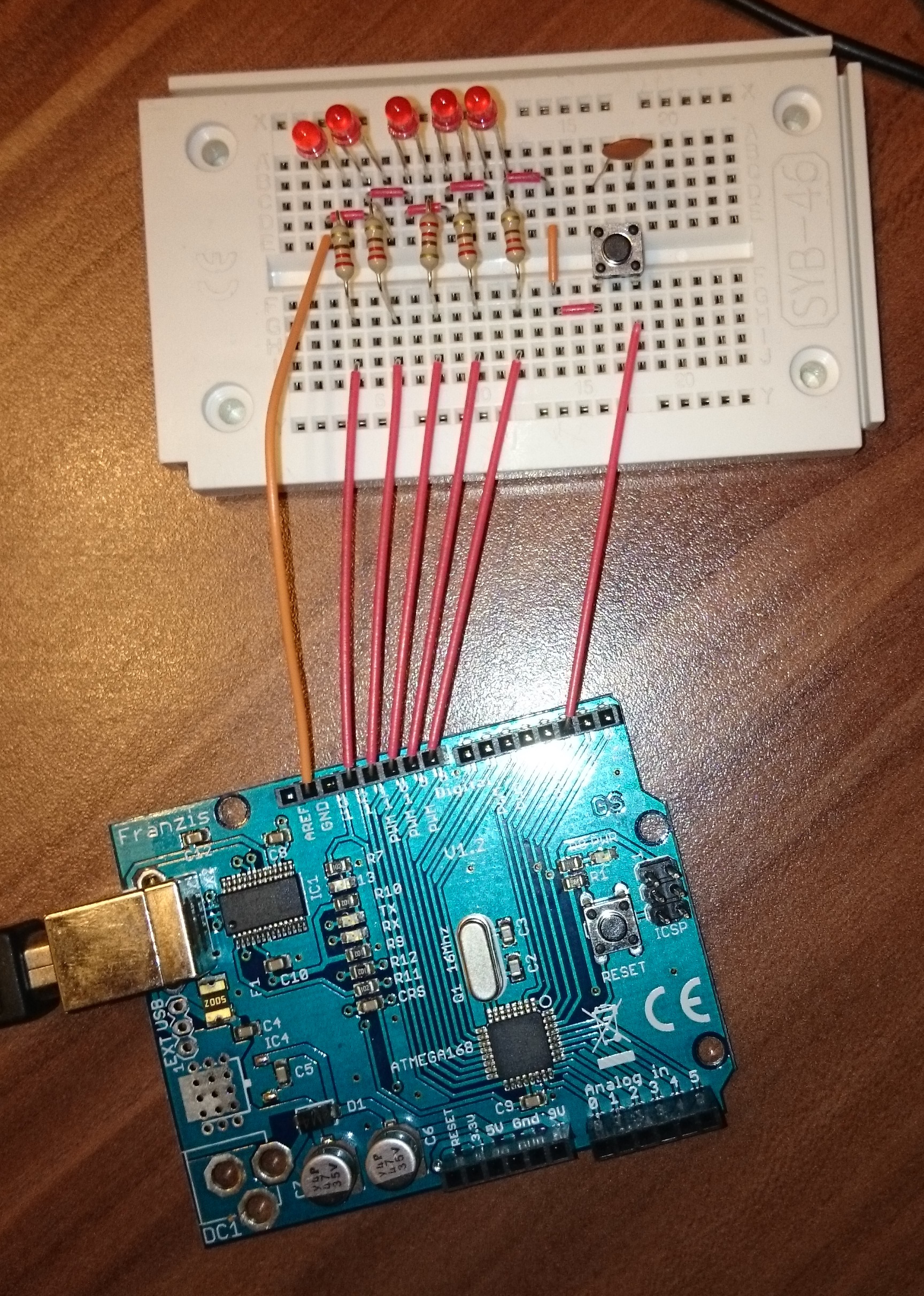

Hallo ich bin sehr neu auf diesen Gebiet und habe erst vor kurzen
angefangen.
Ich habe derzeit ein zienlich großes Verständnis Problem ohne dass ich
einfach nicht weiter machen möchte. Da ich der Meinung bin das man die
Grundlegenden sachen verstehen muss um weiter zu kommen.
Es handelt um folgenden Quelltext

Wenn ich diesen Quelltext mal theoretisch durch gehe komm ich auf
folgende Ergebnisse:
Ausgangssituation:
swtch = High;
res = 0;
swtchState=0;
mode = 0;
Programmstart:
swtch = High;
res = High;
mode =0;
swtchState = High;
Resultat LEDs bleiben aus da res != Low und somit sich der mode nicht
ändert.
1.Tasterbetätigung
swtch = low;
res = low;
swtchState = High;
mode = 1;
swtchState = low;
Resultat alle LEDs an da mode=1
2.Tasterbetätigung
swtch = HIGH
res = HIGH     <-----------
Somit dürfte jetzt eigentlich nix weiter passieren da res weiterhin auf
HIGH bleibt und der mode nur hochgezählt wird wenn res == LOW ist
ABER der mode wird trotzdem hochgezählt und somit fangen die LEDs an zu
blinken .
Nun meine Frage wieso da durch die Schalterbetätigung an res der Wert
HIGH übergeben wurde ????
Ich versteh das gerade nicht oder habe ich ein Denkfehler in der
Funktionsweise des Eingangs wo der Schalter sitzt
Gast #3845458
switch wird in jedem Programmdurchlauf abgefragt und der Wert an res
übergeben.
Zwischen dem ersten und dem zweiten Tastendruck ist lässt du ja auch mal
los.
Dann ist switch HIGH und res und switchState auch.
Wenn du jetzt wieder drückst, wird res = Low, switchState ist aber noch
High und das Spiel geht von vorne los.
Abgesehen davon, dass man das so eher nicht lösen wird, da der Taster
nicht entprellt ist und ein kurzer Tatendruck innerhalb eines
Blinkzyklus einfach "verschluckt" wird, passt der Code schon, würde ich
sagen.
OP #3845505
Hi danke schonmal für deine Antwort .
Für mich nochmal zum verständnis :
Heist das jetzt der PIN ist dauerhaft auf High und nur wenn ich den
Taster drück der PIN auf Low gesetzt wird ?Den Taster habe ich in meiner
Schaltung mit einen 100 nanoFarad Kondensator geprellt denke mal das
reicht .

OP #3845640
Danke wieder was dazu gelernt .
Einen Schaltplan habe ich leider nicht habe nur diesen Versuchsaufbau .
Könnt aber vielleicht schnell eine erstellen nur leider kenne ich keien
Freeware Programme die für sowas gut sind .
Nutze hier ein ATmega168
vielleicht erkennt man auf den Bild bissel was .
Gast #3845642
Jetzt wird es immer lustiger.
Du verdrahtest SELBST auf dem Steckbrett den Schalter so, dass er gegen
Masse schaltet und bist dann erstaunt darüber, dass er das tut.
Du bist ja ein lustiger Zeitgenosse ;-)
OP #3845652
Ich ging davon aus das der Pin2 jedes mal zwischen Low und High wechselt
wenn man den Taster drückt .
Und wunderte mich daher das er bei High die Variable mode hoch zählt .
Aber es ist wohl eher doch so das er nur bei betätigen des Tasters den
Wert Low annimmt.
Gast #3845668
Nein, ein Taster behält seinen Zustand nicht bei, wenn man loslässt.
Also wenn du in deiner Anordung drückst, verbindet er den Pin mit Masse
und das bleibt so lange so, solange du gedrückt hältst. Und wenn du
loslässt geht der Pin wieder nach High.
Aber das sind doch die ABSOLUTEN Basics, die man wissen sollte, bevor
man sich mit nem uC auseinandersetzt, oder?
