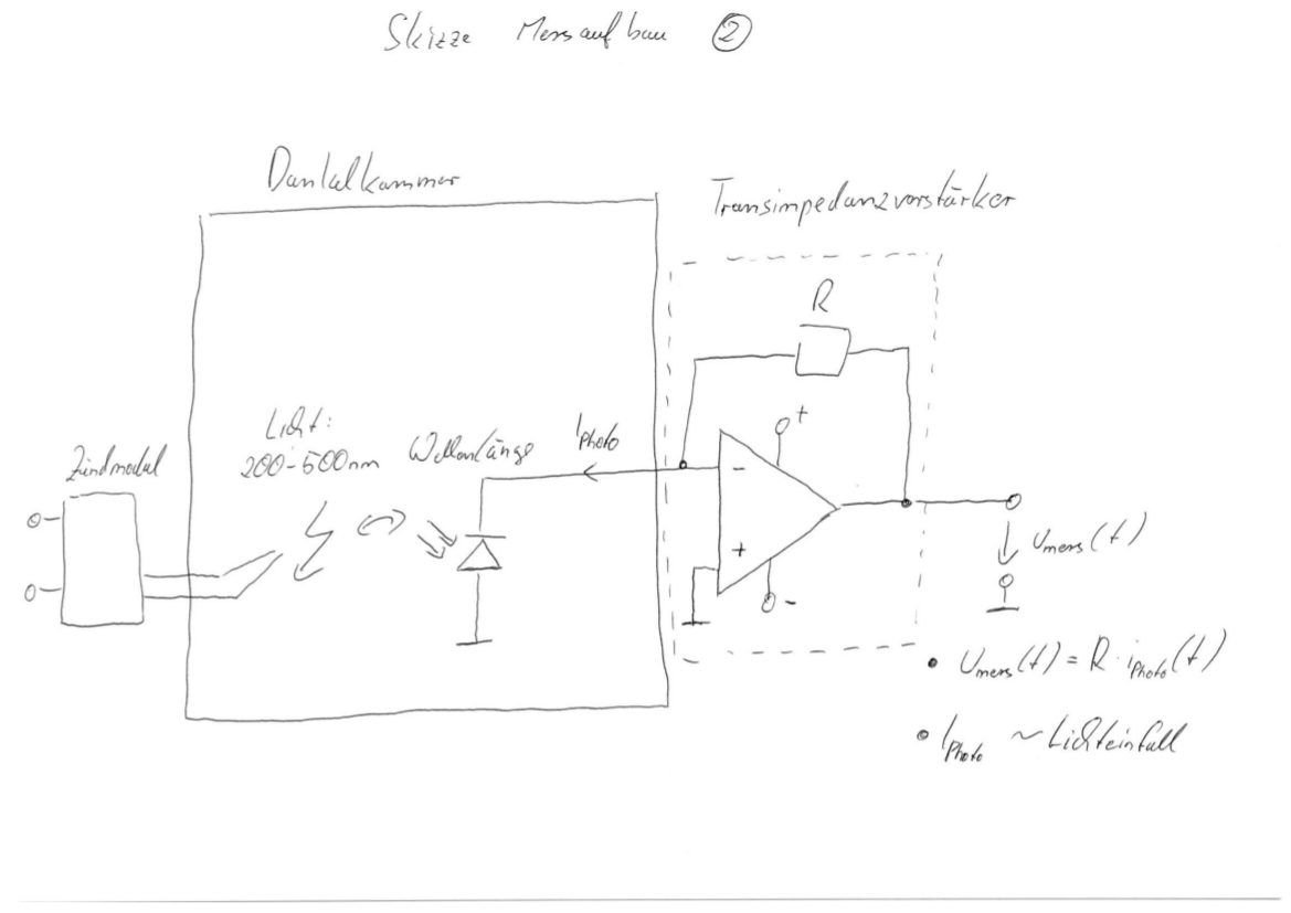

ich möchte einen Messaufbau erstellen, der optisch die Zündfunkendauer
eines Zündmodules messen soll.
Meine Idee:
Als optischen Sensor möchte ich einen Photodiode benützen die im Bereich
der Wellenlänge zwischen 200-500 nm den Funken erkennen soll und dann
einen Strom ausgibt. Dieser Strom der Photodiode soll über einen
Transimpedanzverstärker in eine Messspannung umgewandelt werden.
Wird der Aufbau prinzipiell funktionieren? Wenn ja, wie muss die
Photodiode, der Opererationsverstärker und der Widerstand ausgelegt
werden?
Grüße
#3845295
Der TIA braucht einen Kompensationskondensator im Feedbackkreis. Die
Zeitkonstante von dem und dem Widerstand mus signifikant kleiner sein,
als die erwartete Zündfunkenlänge.
Im Prinzip geht das, was Du vorhast. Evtl. sollte man die Diode aber
unter Vorspannung setzen. Problematisch könnte auch die Helligkeit des
Funkens sein. Wenn die zu klein ist, brauchst Du einen großen Widerstand
und Dein Schaltkreis wird langsam. Da es aber ein unipolares Signal ist,
siehst Du es trotzdem, aber extrem gestreckt. Deine Messung ist dann
fürn Eimer.

OP #3851514
okay danke soweit schon mal für die Bestätigung der Funktion der
Schaltung. Ich werde mir einmal die passenden Bauteile besorgen und
versuchen damit den Zündfunken optisch zu messen.
Ich erhoffe mir durch eine entsprechende Gestaltung der Dunkelkammer,
eventuell durch Spiegel oder sonstiges, das Licht dementsprechend auf
die Photodiode zu leiten, damit die Helligkeit genügt.
Die Messung des Lichtes soll die Messung des Stromes des Zündmodules
bestätigen, damit man handfestere Messergebnisse erhält. Mit diesen
Messnungen soll nur die Lebensdauer eines Zündmodul gemessen werden. Es
handelt sicht nicht um ein Zündmodul für einen Motor sondern um das
einer Heizung.
Hat jemand Empfehlungen für den OPV und die Photodiode?
Grüße
OP #3882985
also die Schaltung funktioniert soweit und liefert halbwegs brauchbare
Messergebnisse. Allerdings nur wenn ich die Anode der Photodiode mit
Masse verbinde.
Um die Schaltung noch etwas zu verschnellern, möchte ich die Photodiode
vorspannen mit der negative Versorgunsspannung des OPVs(-15 V). Dann
ergbit sich allerdings schon bei Tageslichteinfall eine negative
Ausgangsspannung??? Wovon kommt das?
Reduziert man die Versorgungsspannung auf +- 10 V steuert der OPV ganz
aus und die Ausgangsspanung beträgt 10 V.
Grüße

OP #3883210
... schrieb:
> Mit was wolltest du sie denn sonst verbinden?
Mit der negativen Versorgungsspannung für den OPV wollte ich die Anode
verbinden um dadurch die Photodiode vorzuspannen und dadurch ihr
Sperrschichtkapazität zu verringern.
Ich will weder etwas entwickeln noch reparieren, sondern nur den
Zündfunken optisch messen und mit den elektrischen Messungen des
Zündmodules vergleichen. Hab auch keine Beabsichtigung zwecks der
Garantiezeit ;)
