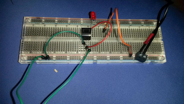

Hallo zusammen
Ich habe mir auf einem Breadboard folgende Schaltung aufgebaut und diese
sowohl mit einem LED wie auch mit einem Lüfter als Last getestet. Beim
Lüfter habe ich noch eine Diode verwendet.
Das Problem ist, dass sowohl der Lüfter wie auch die Diode immer
dreht/leuchtet, obwohl das Gate des Mosfets mit dem Ground
kurzgeschlossen ist. Da der Source Pin ebenfalls mit dem Ground
kurzgeschlossen ist, müsste meinem Verständnis nach der Mosfet sperren.
Ich habe dies mit einigen verschiedenen Mosfets probiert und es ist
immer das gleiche, der Mosfet ist also nicht kaputt.
Verwendete Teile:
12 V Schaltnetzteil
10 kOhm Widerstand
5mm Led
Beim Mosfet handelt es sich um folgendes:
http://www.irf.com/product-info/datasheets/data/irliz44n.pdf
Und übriens: Der Grüne Draht der übers Bild raus scheint ist ein ganz
normaler draht, also nicht verschnitten oder so :-)
Grüsse Marco

Hallo Mawin,
bei 250 Mikroampere hätte sich der Lüfter nicht gedreht, ich habe es
auch mit einem Elektromotor ausprobiert, welcher 12V und 1A hat, dieser
hat sich auch voll gedreht.
Ist die Schaltung also von der Theorie gut?
Ich habs mit 5 neuen MOSFETS dieses Typs probiert, und jedes mal das
gleiche
Du hast einen systematischen Fehler.
* Versuch mal Gate und Source direkt zu verbinden, nicht über solche
langen Leitungen.
* Sind die Reihen des Steckbretts wirklich isoliert? Was passiert, wenn
du den MOSFET abziehst, woander hinsteckst?

Soweit ich das Bild erkennen kann, schaut der Betrachter auf die Front
(Beschriftungsseite) des Transistors. Wenn ich das stimmt, dann ist er
falsch herum eingebaut. Die LED leuchtet, weil die parasitäre Diode im
Transistor leitet.
Du solltest diese Schraubklemmen besser nicht in Steckbretter rammen,
sie drücken die Kontaktfedern zu weit auseinander.
Moderator
Soweit man das auf dem unscharfen Foto erkennen kann, ist die
Beschaltung schon richtig und der Mosfet richtig herum angeschlossen.
Selbst wenn er verkehrt herum im Board stecken würde (Gate mit Source
vertauscht) müsste er trotzdem sperren, da die vertauschten Anschlüsse
miteinander verbunden sind.
Der Fehler muss also woanders liegen.
Hallo zusammen. Ich habe nun einen 1kohm widerstand zwischen gate und
source direkt vor dem mosfet aufs steckbrett gesteckt und nun
funktionierts tip top.
Komisch. Mit grounden des gates und des sources klappte es nicht, mit
direktem verbinden dieser pins über einen widerstand geht es...
Grüsse marco
Ich vermute eher, dass er sich über die riesige Schleife
(Gate-Steckbrett-schwarze Leitung-Netzteil, Source-grüne
Leitung-unbekannte Schaltung-Netzteil) Störungen einfängt, die nun über
1k abgeschwächt werden.
Das hat mit dem Netzteil nicht unbedingt etwas zu tun.
Lege Source direkt am Steckbrett auf GND - das ist nämlich dein
Lastkreis - und zeige, was da sonst noch am Gate hängt.
