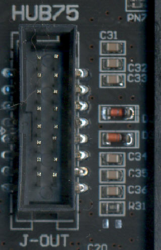

Ich suche für den abgebildeten 16poligen Wannenstecker eine passende
Buchse für Printmontage (also lötbare Pins hinten dran). Damit möchte
ich eine kleine Adapterplatine direkt auf den Wannenstecker stecken. Ich
konnte aber bisher immer nur passende Buchsen mit Schneidklemmen für
Bandkabel finden ...
Gibts das überhaupt? Wie heisst das denn korrekt? Danke für Tips!

von Frank E. (Firma: Q3) (qualidat)
Danke! Habe gleich die erforerliche Menge bestellt.
Ich war zunächst irritiert, weil der Original-Stecker am mitgelieferten
Bandkabel noch eine Ausbuchtung und zwei "Rillen" hat ... und die hier
abgebildete/empfohlene Buchsenleiste "glatt" ist. Aber ich nehme an und
hoffe, sie passt trotzdem ...
von Lurch (Gast)
Deine Pins sind schief. Mach die mal wieder gerade, sonst hast du beim
nächsten Einstecken keine Freude mehr.
von ladungstraeger (Gast)
Icke ®. schrieb:
> Buchsenleiste.
> http://www.voelkner.de/products/130583/Buchsenleis...
Also diese Buchsenleisten kann man aber sorum und andersrum reinstecken
was bei den korrekten Wannen-Buchsen nicht sein sollte.
Ich kenne die Dinger als 'Stiftwanne':
http://www.segor.de/#Q%3DAWHW16-2%25252C0%26M%3D1
von hk_book (Gast)
Buchsenleisten gibt es auch mit Nasen als Verpolschutz, z.B.:
http://www.ratioplast.com/pdf/serie180.pdf
ab Seite 6
