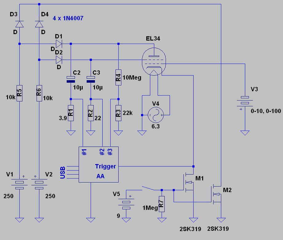

Ich kam auf die Idee, dass es eigentlich schon genügen müsste, wenn ich
ein paar Spannungsmesser auf dem Tisch habe, deren Messungen ich mit
einem Triggersignal starten und einfrieren kann.
Ich würde dann mit zusätzlichen Netzteilen die Spannungen für den
Prüfling bereitstellen und dann eine Taste drücken, die sowohl die
Spannungen an den Prüfling legt als auch das Multikanal-Messgerät
startet, damit das dann die interessierenden Ströme und Spannungen
bestimmt.
Es gibt also einen unveränderlichen Teil eines solchen Messplatzes
(mämlich den "Analog-Analysator", der ein triggerbares
3-Kanal-Spannungsmessegrät ist) und einen variablen Schaltungsteil zur
Anpassung des Prüflings, denn eine Pentode muss anders gerprüft werden
als ein BJT.

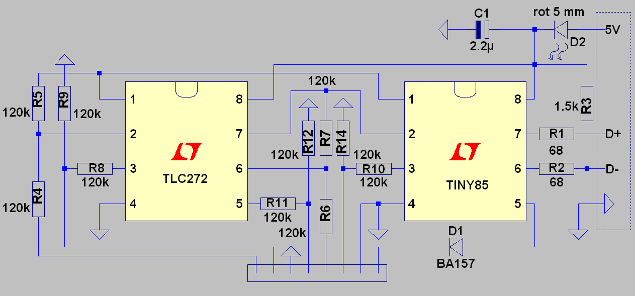

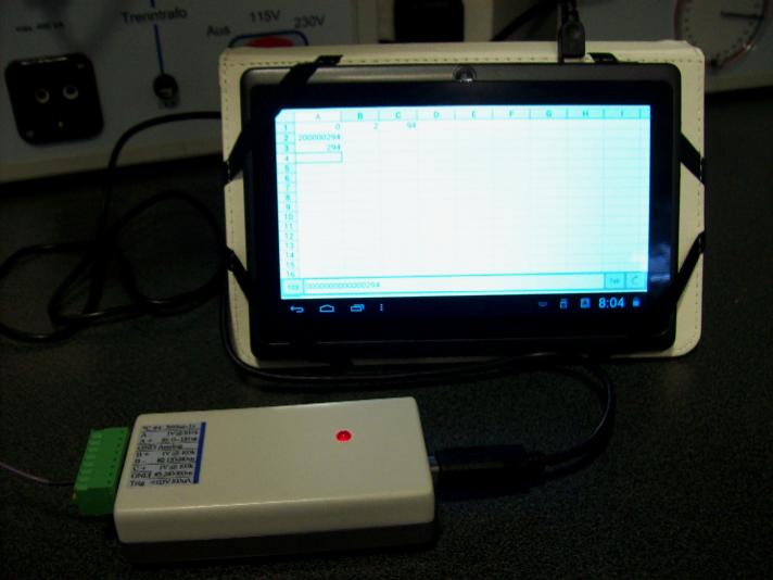

OP #3846090

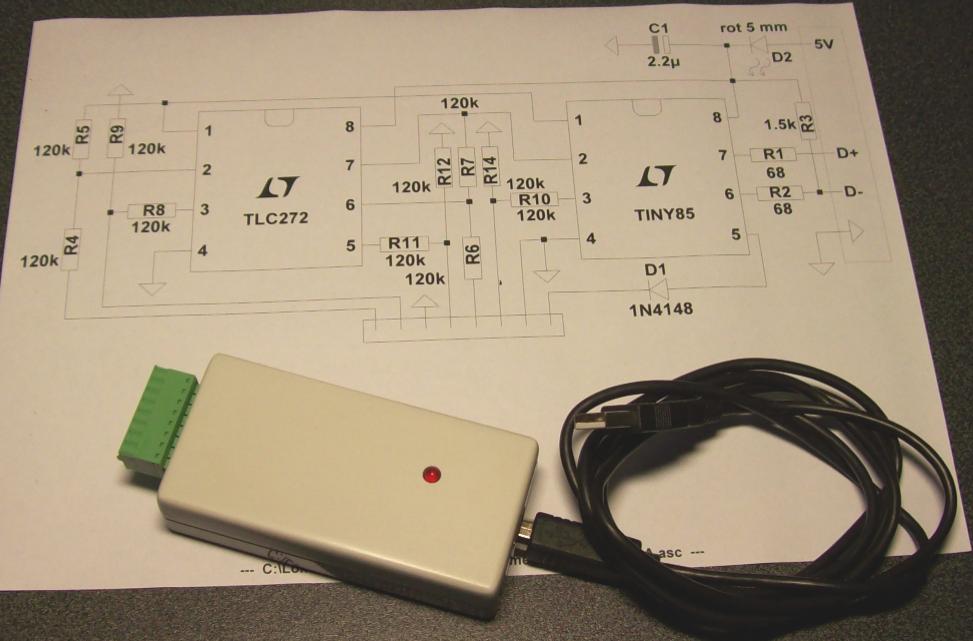

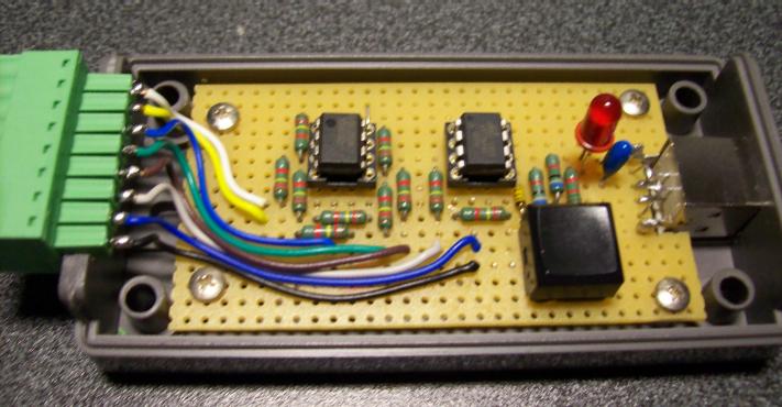

Der eigentliche Analog-Analysator ("AA"-Schaltbild ganz zum Schluss)
besteht aus einem Atmel-Controller, der eine USB-Tasttatus simuliert.
Der Controller und ein vorgschalteter Invertierer werden von der
USB-Schnittstelle versorgt.
Das Gerät läuft also betriebssystemunabhängig mit PCs oder Tablets.
Die drei Spannungseingänge benötigen 0-1V für Vollausschlag. Zwei
Eingänge können auch mit -1V angesteuert werden. Diese Eingänge sind
fast unkaputtbar. Ebenso der Triggereingang (aktiv low).

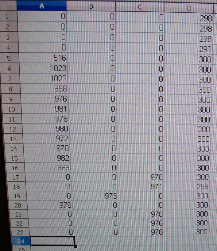

Die drei Spannungswerte und der im Controller sowieso erfasste
Temperaturwert werden als Tastendruck-Telegramm an den angeschlossenen
Computer geschickt. Dort ist zum Beispiel eine Tabellenkalkulation
geöffnet, die dann die Umrechnungen und Kennliniendarstellung macht. Man
braucht also keine Treiber. Weder für Windows noch für Android.
Das Telegramm wird 360us nach der Triggersignalflanke verschickt und bei
stabilem low-Triggersignal einmal pro Sekunde neu angeferrtigt.

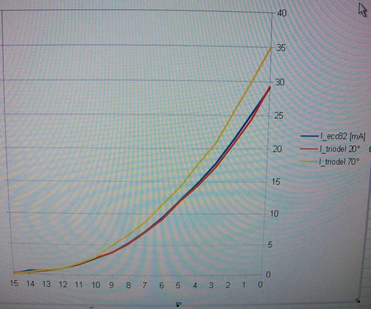

Ich hab im Anhang eine kunterbunte Auswahl von verschiedenen Messungen
damit gezeigt. U.a auch die Vermessung von Darius Triodelington bei
unterschiedlichen Temperaturen.
Einige Schaltbilder zeigen, wie man den "AA" mit ein paar Teilen an die
jeweiligen Prüflinge anpassen kann. Drei Analogkanäle sind
überreichlich. Es hätten wohl auch zwei genügt.
Falls Interesse an der Atmel-Software besteht, will ich die gerne
raussuchen. Einfach fragen.

Gast #3849037
D.h. Du pulst Trigger low, und das Ding tippt "0,123 tab 0,234 tab 0,345
enter"? Vorausgesetzt man hat vorher in die richtige Zelle geklickt,
füllt das die Tabelle automatisch aus. Gute Idee!

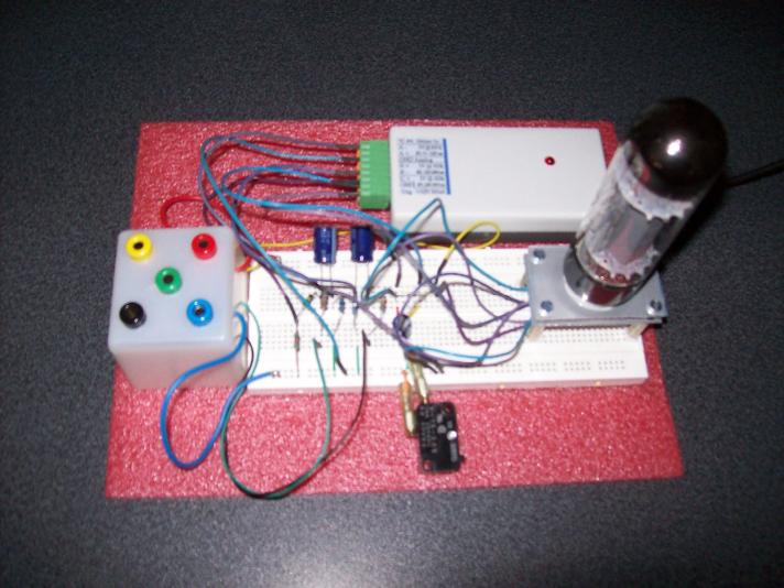

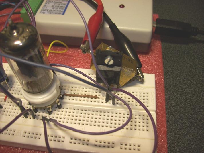

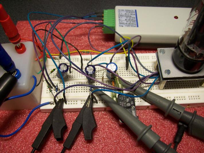

Zu aa14.png, aa15.png: ist das der tatsächliche Aufbau? D.h. Ug1 fix,
dann dauer-triggern, und die sich aufladenden Elkos "sweepen" Ua und
Ug3? Danach nächste Ug1-Stufe und nochmal.
OP #3849066
Hallo soul eye,
ganz genau! Allerdings kommt noch die Tmeperatur mit dazu. Also vier
Werte.
aa15 ist ein realer Aufbau zur Vermessung einer EL34 Pentode. g3 liegt
dauernd auf Katode. Ug1, Ug2 und Ua sind variabel. Man stellt also die
drei Spannungen auf einen gewünschten Wert ein und pulst dann die
Messung durch kurzen Tastendruck. Dadurch kann die Bauteil thermisch
nicht hochlaufen.
Linke Hand an das Gitterspannungspoti, rechte Hand auf den Taster. Und
dann zack, zack, zack. Kurve fertig. Ug2 höherstellen. Und das gleiche
Spiel von vorne. Selbst komplizierte Digramme kann man mit 100
"Schüssen" zusaammenstellen. In 5 Minuten ist man durch damit.
Ist halt "halbautomatisch" ;)
