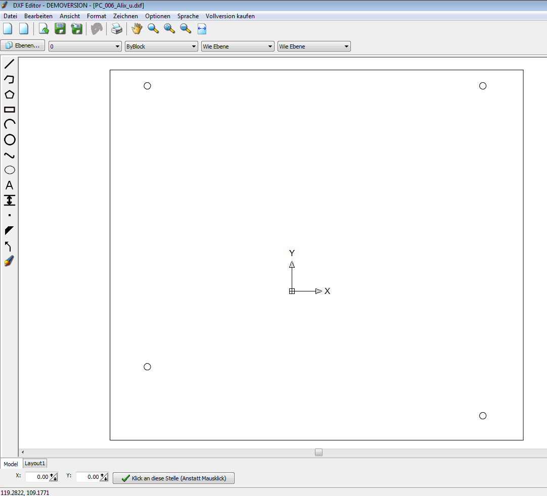

DXF Datei ok? Lesbar?
Gast #3850450
Kann es sein, dass das das Ergebnis einer 08/15-Zeichnung ist, die mit
irgendeiner Software in das DXF-Format konvertiert wurde.
Viele dieser Programme haben, insbesondere bei schlechter
Vorlage/Auflösung, Probleme Kreise zu erkennen. Diese werden dann
zurecht "gebogen".
Gast #3850453
Das ist als Kreis gezeichnet worden mit CorelDraw.
Und dann als DXF exportiert worden.
Da soll ein Alublech von gelasert werden.
Aber die DXF Datei wird von der Firma nicht erkannt, leider.
Das gibt da heftige Probleme.

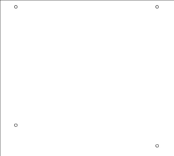

Die Firma sagt schon mal da sind 'zu viele Punkte'.
Also so etwas wie das SPLINE nehme ich jetzt mal an.
Gast #3850464

Die Außenmaße sind B=194,0002mm, H=173,9998, als Linien gezeichnet, also
zum Lasern OK.
Die Bohrungen sind Löcher mit 3,1mm Durchmesser, aber SPLINEs, wie schon
geschrieben, und haben keinen Mittelpunkt. Bohrungen haben
Mittelpunktkoordinaten + Radius oder Durchmesser.
Wenn die Werte stimmen und die Zeichnung noch benötigt wird, könnte ich
es mal kurz neu zeichnen, für die Bohrungen allerdings nur mit Augenmaß
oder besser von Dir geliederten Mittelpunktmaßen.
Mit AutoCad2004 geöffnet.
#3852143
Bei meinem Laser sind Splines auch Tabu. Frisst er nicht. Die einfachste
Lösung ist das einfach als AutoCAD 12 zu speichern, dann werden die
Splines zur Polylinie. Hat aber viele Punkte. Der Schönere Weg ist die
Kreise als Kreis zu zeichnen. Würde es dann aber trotzdem als AutoCAD 12
zu der Laserfirma geben, denn offensichtlich können die nur das korrekt
importieren. In den nachfolgenden DXF-Releases gab es schon Splines.
Kann man das in Corel beim Export nicht sogar abwählen, dass er Splines
macht?
#3852288
> gezeichnet, also
> zum Lasern OK.
Die Zeichnung wird dringend benötigt.
Die Mittelpunktmaße der Kreise sind meines Wissens auf 0,5mm Raster
genau gezeichnet worden. Da ist eine gewisse Toleranz möglich.

Gast #3852452
Das mit den unrunden Kreisen ist nur in der Ansicht des jeweiligen
Programmes so.
Im AC einmal regen gemacht, und schon ist alles schön rund. Passt schon.
ac2000
Und warum der Nullpunkt irgendwo in der Mitte? Dieter B. hat ihn schon
mal richtigerweise an die linke untere Ecke gesetzt.
Die Datei korrigieren ist mit einem CAD schnell erledigt.
Hilfslinien in die spline setzen und in deren Mittelpunkt einen Kreis
von 3,1mm. Dann die spline löschen.
Wenn es Löcher für Schrauben werden sollen, ist es besser das Nennmaß
3,2mm zu verwenden.
Corel ist nun mal ein Malprogramm, für technische Sachen mit genauen
Maßen unbrauchbar. Einfache freie CAD gibt es doch!
