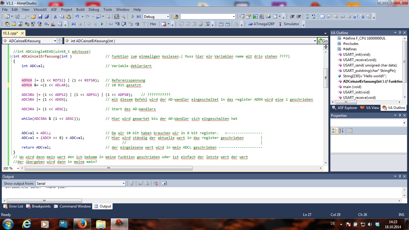

Hi leute ich hab einen AD-Wandler geschrieben un muss diesen nun für
meine mitschueler erklären.
Ich hab ein bild hochgeladen von meinem ad-Wandler.
zu jeder zeile steht ein kommentar bzw. ein fragezeichen wenn ich was
nicht wusste , könnte da jemand evtl. drüberschauen und fehler
verbessern bzw fehlendes erweitern ?
Vielen dank schon einmal
Gast #3846278
Erste Frage: Nein, wenn du der Fkt. keinen Wert übergibst.
Letzte Frage:
in Main:
val=Funktion();
Funktion wird aufgerufen und die var durch return an val übergeben.
Gast #3846279
Hol lade die das Datenblatt zu deinem Controller runter und schaue
einfach nach was du in den Registern für einstellungen sets. Besser kann
es die keiner erklären
