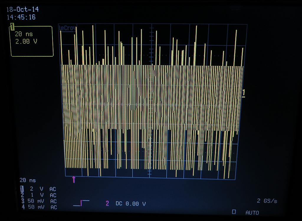

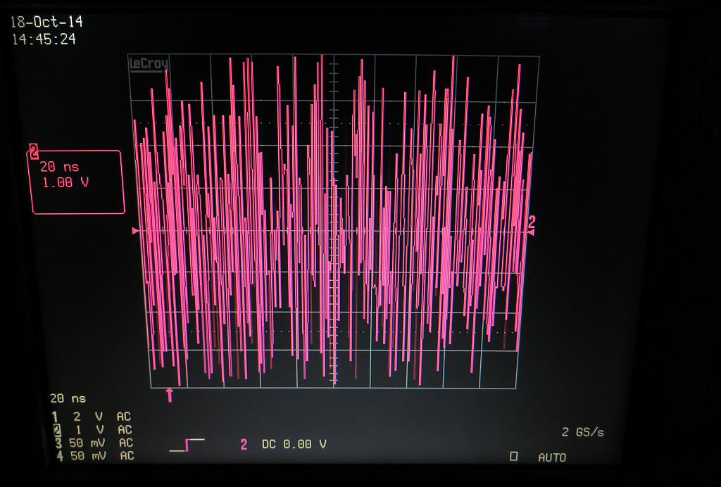

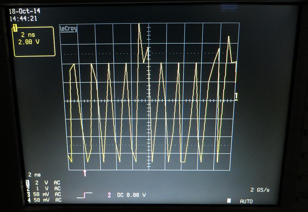

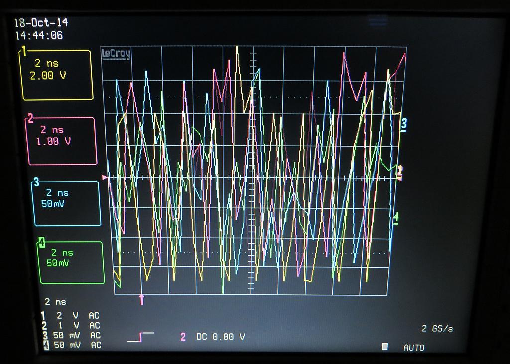

ich habe hier ein LC684 welches auf allen Kanälen scheinbar zufällige
Signale anzeigt, welche nichts mit dem angelegten Signal zu tun haben.
Es ist egal welche Vertikaleinstellung gewählt wurde, das Muster bleibt
bis auf ein paar sich ändernde Bits gleich. Durch Einstellung der
Verzögerung lässt sich das Muster verschieben. Die Vorgeschichte des DSO
ist bisher nicht bekannt.
Ist ein solches oder ähnliches Fehlerbild bekannt?
Bevor das Gerät komplett zerlegt wird, würde ich gerne das Problem so
gut wie möglich eingrenzen.
Strahlende Grüße
Uran
wozu? was soll bitte komplett zerlegen oder gar herumfummeln bringen?
Guck dir erst die service manual, da gibts zwar keine schaltpläne aber
durchaus brauchbare beschreibung der funktion, auch anleitung wie man
feheler funden und beseitigen kann. Wenn du die durch hast, und immer
noch keine lösung (aber möglichst ohne herumfummeln) dann frag in der
google lecroy group (LeCroy_Owners_Group).
