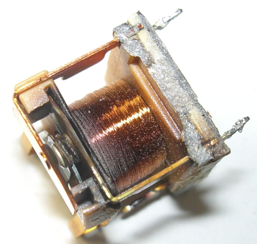

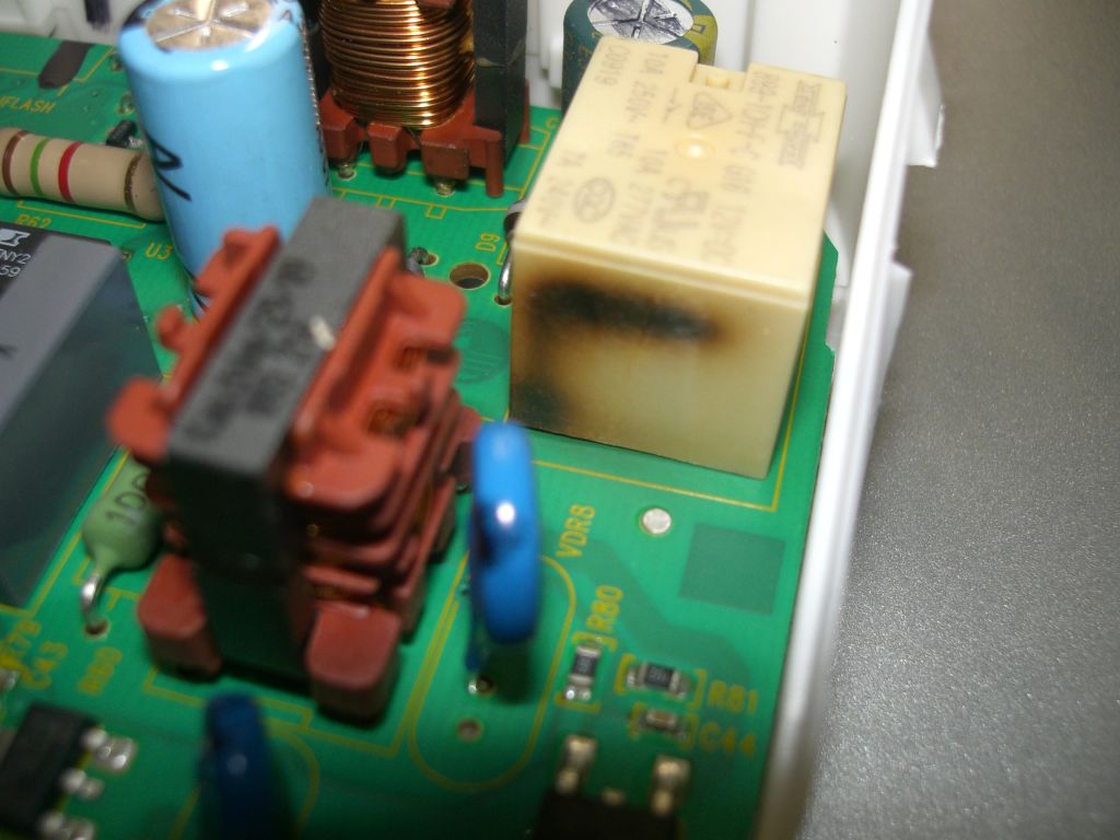

ein bei dem Modell bekanntes Problem hat nun auch meinen Bekannten
erwischt. Das Relais stand unter starkem thermischen Streß, siehe Foto,
die Kontakte sind verbacken und die Maschine erkennt dies und bricht mit
Fehlermeldung ab.

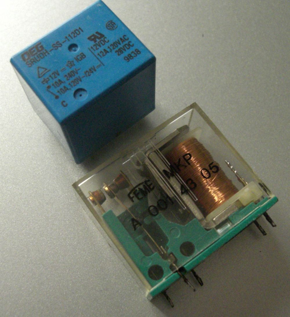

Die Frage ist nun: Nehme ich das blaue, direkt zum footprint passende
Ersatzrelais oder montiere ich lieber eines mit 16A extern, also mit
jeweils 15cm Litze? Spricht etwas gg das externe - vll fehlende
thermische Anbindung? Ob das gezeigte Feme MKP 16A bringt? Ich finde
leider keine Angaben dazu, es ist jedoch das einzige mitb 12V Spulenspg
in "robusterer Bauweise", welches ich momentan hier habe.
Danke & schönen Sonntag, Klaus.
Nimm das Blaue Relais falls das wirklich pinkompatibel ist.
Der Schaltstrom ist bei beiden gleich.
Thermische Kopplung zur Leiterplatte sind absolut nicht erforderlich. So
könntest du auch das andere Relais einbauen wenn du magst.

Der Fehler des Herstellers, bzw. Zulieferers der Elektronik, war auf ein
Leistungsrelaisimitat reinzufallen. Seziere es, und du wirst einen
lustigen Kontaktaufbau finden: kein massiver AgSnO_2 Kontakt, sondern
einen Kern aus Billigmaterial (irgendeine Kupferlegierung). Dein Relais
von DEG (heute bei TE) ist aber ordentlich aufgebaut und kommt mit den
ca. 2kW der Heizung gut zurecht.
OP
OK, Danke - die shongshim Scheiße kam mir gleich suspekt vor. Ich hätte
noch ein Tyco aus einer WaMa Strg, welches auch passt und auch von der
Höhe exakt gleich wie das defekte ist - das blaue DEG ist etwas höher,
passt aber ansonsten auch nich so gerade rein.
