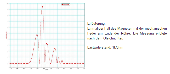

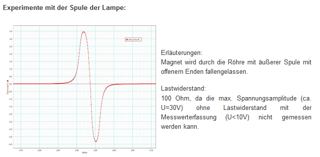

#3848465
Das ich dafür lange schütteln muss, war mir schon bewusst. Das ist auch nicht das Problem. Aber generell müsste es doch möglich sein... Aber zunächst werde ich es auf jeden Fall mal mit einem anderen Akku versuchen! Im Anhang habe ich mal 2 Bilder vom Spannungsverlauf bei der Schütteltaschenlampe angehängt. (Quelle: http://primas.ph-freiburg.de/materialien/nationale-materialsammlung/physik/206-schuettellampe ) Habe ich Recht, wenn ich sage, dass ich zum Laden eines Akkus einen Gleichrichter benötige? Also benötige ich folgende Bauteile: 1. Schütteltaschenlampe (Spule, Magnet) 2. Gleichrichter 3. DC DC Wandler zum Hochtransformieren 4. Geeigneter Akku Bitte berichtigt mich, wenn ich falsch liege!
#3848492
hreim schrieb: > Es handelt sich um eine Induktionsspannung...Magnet bewegt sich durch > ein Spule! Da ich mich noch nicht für eine Windungszahl der Spule bzw. > die Stärke des Magneten entschieden habe, kann ich euch leider keine > Werte angeben. Das eine hängt von dem andern ab. In Sachen Windungszahl > und Magnet bin ich relativ frei... Na dann mach halt so viele Windungen drauf, daß es mit einer Diode bzw. Brückengleichrichter zur Gleichrichtung ausreicht, um den Akku zu laden, also bei üblicher Benutzung ausreichend Spannung erzeugt. Das SPART den Trafo, den DC/DC Wandler, und jede Ladeschaltung die nur weitere VERLUSTE bringen würde. Deine 30V Spule reicht doch locker. Die Frage ist halt, wie viel millionen mal man den Magneten durch die Spule fallen lassen muss, bis der Akku voll ist, und ob man überhaupt schafft, mehr hineinzupumpen als in der gleichen zeit durch Selbstentladung verloren geht. Denn die Energie jedes einzelnen Impulses ist doch SEHR KLEIN, gerade mal freier Fall, und wird oft überschätzt.
