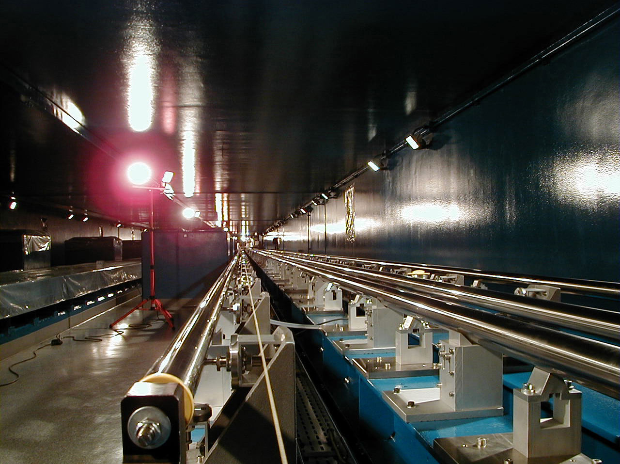

PS: Was ist an einer Optischen Bank eigentlich Hightech?
von Wolfgang (Gast)
Kommt drauf an, was man für Ansprüche hat
http://www.eso.org/public/archives/images/screen/eso0032a.jpg
