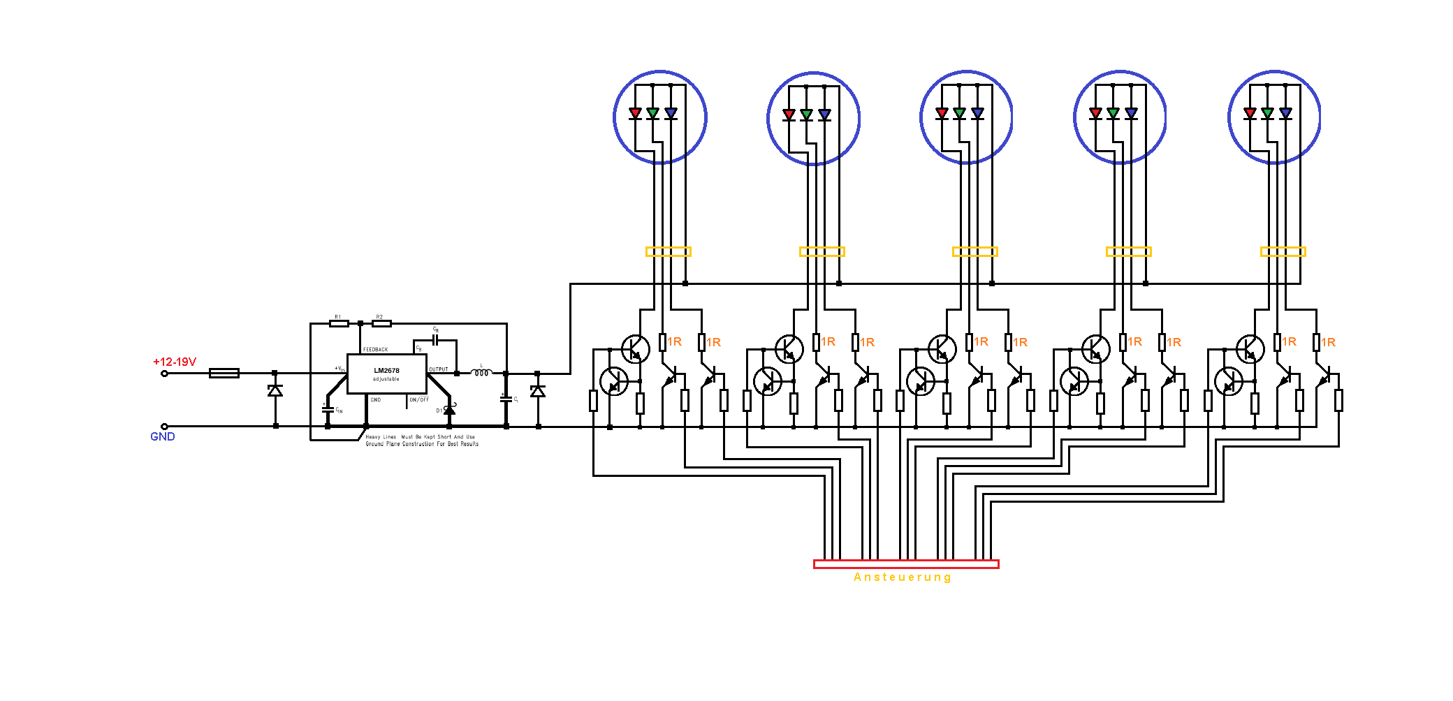

ich war gerade dabei nach einem Schaltregler zu suchen mit dem ich eine
Eingangsspannung von 12 oder 19V auf eine Ausgangsspannung von 3,5V
runterbekomme, da ich damit eine Art Lichtorgel mit Hochleistungs LEDs
betreiben möchte... Bei den LEDs handelt es sich um RBG LEDs mit drei 1W
LEDs in jeder farbe. Die empfohlene Betriebsspannung für blau und grün
beträgt laut datenblatt 3,0-3,4V und für rot 2,0-2,4Volt. Die
maximalstromstärke bei Dauerbetrieb ist mit 0,35A angegeben, jedoch
betreibe ich die LEDs nur mit 0,33A pro farbe. Die LEDs sollen mit 3,1
bzw 2,1V (rot) versorgt werden, wobei davor noch ein transistor
BC337-40) geschaltet ist und ein Widerstnd (bei blau und grün 1R 0,25W
und bei rot ein Widerstand von 4,1R 1,0W). Da an dem 1R Widerstand im
Optimalfall 0,33 Volt abfallen, muss die mindeste Ausgangsspannung des
Schaltreglers (LM2678-ADJ von National semiconducers) 3,43V betragen
(3,1+0,33V(Abfall an R=1Ohm)) betragen. Jedoch sind mir nun einige
Fragen bezüglich der Beschaltung des LM2678:

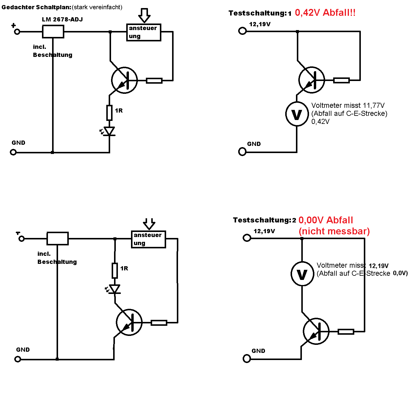

F: Meine letzte Frage bezieht sich auf den Spannungsabfall von
Transistoren (Typ BC337-40). Es ist wie folgt... wenn ich den Transistor
in Kollektorschaltung betreibe, habe ich 0,42V auf der Strecke C-E einen
Spannungsabfall von 0,42V. Das ist soweit verständlich. Was mich ein
bisschen verwundert ist, dass ich bei der Emitterschaltung gar keinen
Spannungsabfall habe. Das Netzgerät an dem ich gemessen gibt 12,19V aus.
Hinter dem Transistor messe ich ebenfalls eine Spannung von 12,19V. Also
das bei der Emitterschaltung nur wenig Spannung abfällt das habe ich
erwartet, aber das es so wenig ist das hätte ich ehrlich gesagt nicht
gedacht... Liegt das daran das ich keine Verbraucher daran gehabt habe?
Ich wäre für ein wenig aufklärung dankbar : gruß malte

von Wolfgang (Gast)
Malte S. schrieb:
> Jaaa das mit der Spannung ist mir klar, die variiert..
Sooh klar anscheinend nicht. Wenn du bei deinen angestrebten 330mA für
grün bzw. blau einen Vorwiderstand von 1Ω vorsiehst und dann aus deinem
"gewählten Betriebsspannung" von 3.1V eine Ausgangsspannung des Regler
von 3.43V ableitest, bedeutet das für den angegebenen V_f Bereich der
LED von 3,0-3,4V einen Strom zwischen 30mA (V_f=3.4V) und 430mA
(V_f=3.0V), was natürlich Unfug ist. Da muss man also genauer gucken,
unter welchen Bedingungen V_f angegeben ist, was davon
Temperaturabhängigkeit ist, was Stromabhängigkeit ist und was
Exemplarabhängigkeit ist.
Und ohne Schaltplan ist die Sache mit dem "geschalteten" Transitor
ziemlich unklar. Höchstwahrscheinlich spielt der aber auch noch mit
rein.

von M. S. (ms111)

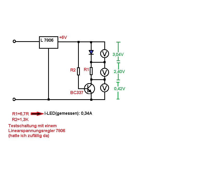

Oki, also ich hatte den Widerstand von 1R so ausgerechnet das ich gesagt
hatte ich nehme einfach mal 1 Ohm und gucke wie groß die
Eingangsspannung da maximal sein darf. Sozusagen das durch die
Widerstände möglichst wenig Energie in unnötige Wärme umgewandelt wird.
ich hatte daher einfach mal ein strom von 0,33A festgelegt (also unter
0,35A). Bei einem Strom von von 0,33A fallen dann an R=1 Ohm nur 0,33V
ab. Ich wollte dann ausmessen bei welcher Spannung in der LED 0,33A
fließen (ungefähr, exemplarstreuung mit eingerechnet, das mit den 3,1V
war nur ein Bsp) das heißt die Ausgangsspannung muss V-LED + 0,33V sein.
So wollte ich das berechnen beziehungsweise erstmal halt ausmessen, bzw
an den kennlinien auslesen :)

der schaltplan zu den transistoren... bei der schaltung 1 erwarteter
0,42V abfall und bei schaltung 2 komischerweise mit dem multimeter gar
keiner gemessen
> keiner gemessen
Weil du - nimms mir nicht böse - keinen Schimmer hast. Die Messung des
Spannungsabfalls ohne Last ist vollkommen bedeutungslos.

von M. S. (ms111)
hier der schaltplan und einige Anmerkungen dazu:
- zu den LEDs: der angegebene Maximaltrom im Dauerbetrieb beträgt 0,35A,
wenn ich die LEDs mit nur 0,33A betreibe habe ich so noch etwas Reserve
um die Exemplarstreuung usw abzudecken. Die Spannung, welche am
Schaltregler herauskommt, soll so gewählt werden, sodass bei einem
Widerstand von 1Ohm ein Maximalstrom von 0,33A fließt.
- zu den Vorwiderständen: Die blaue und grüne sollen einen möglichst
kleinen Vorwiderstand haben, das ich die Verlustleistung gering halten
möchte. Deshalb habe ich den schon vorher festgelegt und möchte nun
demensprechend die Ausgangsspannung am Schaltregler anpassen.
- zu den Z-Dioden: Die erste Z-Diode vor dem Schaltregler ist, ich weiß
eig Überflüssig. Vor den Schaltregler soll jedoch noch eine Sicherung
hin, meine Idee war es das sich bei kurzzeitigen Überspannungen, weshalb
auch immer ein Kurzschluss bildet und die Sicherung durchbrennt. Die
Z-Diode hinter dem Schaltregler soll Spannungsungnauigkeiten ableiten,
wodurch kleine Spannungsspitzen nicht mehr die LEDs hinter den
Vorwiderständen gefärden können.
- Zu der Konstantstromquelle vor der roten LED: Der grund dafür das ich
nur ein Schaltregler pro 5RBG LEDs verbauen liegt darin, das in den
gehäusen relativ wenig Platz ist und Es billiger ist man nimmt einen
großen anstatt mehrere Kleinere Schaltregler. Da die Spannungsdifferenz
bei der roten so oder so über 1Volt liegt, kann ich da anstatt einen
Hochleistungswiderstand genau so eine einfache Konstantstromquelle
hinschalten. Da dies im Vergleich zu nem Vorwiderstand keine Mehrkosten
sind hatte ich es halt vor so zu machen.
- Warum ich keine Konstantstromquelle für jede LED nehme: ich habe mal
ausgerechnet, wie teuer es wäre wenn ch das demensprechend machen würde:
Ich lag bei über 70 Euro (muss in 90 facher ausführung, da 30RBG 3*1W
LEDs). DIe LEDs selber haben zusammen knapp 110eur gekostet. Das ist
irgendwie nicht in relation zu dem kaufpreis der LEDs.
von Helge A. (besupreme)
Gerade für die roten LED reicht auch ein normaler Widerstand, da die
Spannungsdifferenz groß genug ist. Bei 3-3,4V nominellem Spannungsabfall
wirst du mit nur 3,3V Reglerspannung nit glücklich. Entweder ist alles
zu dunkel, das ist der beste Fall. Oder du siehst jeden cm Leitungslänge
als Helligkeitsunterschied, das ist wenig elegant. Oder dir brennen die
LED durch. Berechne auch den Spannungsabfall mit, den deine
npn-Transistoren haben. Vermutlich brauchst du mindestens 4,5V oder noch
besser 5V, damit diese Schaltung brauchbar funktioniert.
Die Unterschiede in den Kapazitätswerten kommen durch den
unterschiedlichen ESR der Elkos. Im Datenblatt wird empfohlen, daß unity
gain der Schaltung bei ca. 40kHz liegt. Der ESR der Elkos plus XC muß
also abgestimmt werden auf deine Induktivität. Wenn du wilde Rechnerei
vermeiden und eine stabile Spannung haben willst, sieh Platz für 3 gute
100-150uF-Elkos vor. Sollte der Regler schwingen, kannst du dann die
Werte anpassen.

von M. S. (ms111)
oki danke für die links :)
Ich habe den Spannungsabfall ebend mal unter ähnlichen Bedingungen
nachgemessen. Ich hatte noch einen Liniearregler für 6V da und habe
demensprechend den Vorwiderstand so gewählt bis ich an der LED 0,34 A
gemessen habe. Dann habe ich die einzelspannungen gemessen und folgendes
heraus bekommen: Also an der LED fallen 3,04V ab, an dem Widerstand der
6,7Ohm hat (zwei ein ohm widerstände plus ein 4,7er )fallen 2,04V ab und
an dem transistor fallen bei einem Strom von 0,34A nur 0,42V ab.
Das heißt der Schaltregler müsste mindestens eine Ausgangsspannung von
(3,04+0,42+0,33=3,79V liefern, wenn ich annehmen würde das ich für R ein
Ohm nehme) Also als Ausgangsspannung würden da ungefähr schon 3,8 Volt
theoretisch hinhauen, wobei das ziemlich knapp wäre.
Okay dann bleibe ich wohl bei dem LM2678 :)
Das wäre echt gut wenn ich das so machen würde, dann kann ich
festschaltregler nehmen und muss mich nicht mit der justierbaren version
herumärgern :P
Ich habe mal den Schaltplan meiner Messung angehängt, falls ich irgend
etwas falsch gemacht habe, bitte korrigieren :)

Das mit der Streuung ist mir klar. Deshalb habe ich in meiner Berechnung
auch mit einem Strom von 0,33A gearbeitet und nicht mit knappen 0,35A.
Das das ständig schwankt habe ich bereits gesehen. Ich habe das
beispielhaft für 5LEDs gemacht, die Werte waren sich relativ ähnlich,
nur kleinere Abweichungen von circa 10mA

Noch ein paar Kommastellen mehr?
Bitteschön:
Malte S. schrieb:
> wären das 2,5-3,75V.
Malte S. schrieb:
> fallen 3,04V ab, an dem Widerstand der 6,7Ohm hat fallen 2,04V ab
> und an dem transistor fallen bei einem Strom von 0,34A nur 0,42V ab.
Dir ist klar, dass die 0,42V für den Transistor reiner Zufall und extrem
temperatur- und bauteilabhängig sind? Hast du nachgeschaut, wie genu
deine Widerstände sind, auf die diese Rechnung basiert? Und hast du mal
nachgeschaut, wie genau dein Messgerät überhaupt messen kann? Du wirst
herausfinfen, dass du die letzte Kommastelle getrost weglassen kannst...
Du Mist (ganz bewusst so geschrieben!) und rechnest dir hier den Wolf,
und in der Praxis hat jede deiner Komponenten Toleranzen, eine
Tempraturabhängigkeit und eine Alterung. Das alles muss die
Schaltungsauslegung berücksichtigen.
Mal keine Panik. Die LED in der 1-3W-Klasse haben einen differentiellen
Innenwiderstald im Bereich von 1-2Ω. Dieser und ein Vorwiderstand von
3-4Ω dazu sorgen schon für einen Ausgleich. Als Über-den-Daumen-Regel
nehme ich für eine solche Schaltung Ra > 2x ri. Damit ist eine solche
Schaltung schon recht stabil.
